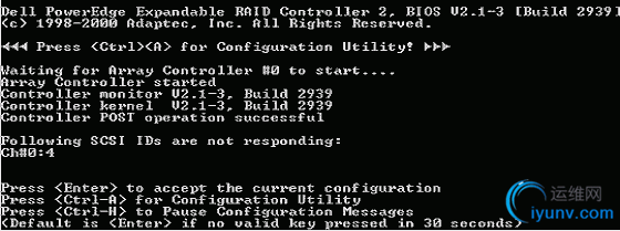

  如果您有一块Adaptec磁盘阵列控制器(PERC 2,PERC2/SI,PERC3/SI,PERC3/DI),在系统开机自检的时候您将看到以下信息:
  Dell PowerEdge Expandable RAID Controller 3/Di, BIOS V2.7-x [Build xxxx](c) 1998-2002 Adaptec, Inc. All Rights Reserved.   <<< Press CTRL+A for Configuration Utility! >>>

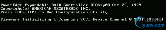

  如果您有一块 AMI/LSI磁盘阵列控制器(PERC2/SC,PERC2/DC,PERC3/SC,PERC3/DC, PERC4/DI, PERC4/DC), 在系统开机自检的时候您将看到以下信息:
  Dell PowerEdge Expandable RAID Controller BIOS X.XX Jun 26.2001 Copyright (C) AMERICAN MEGATRENDS INC.
  Press CTRL+M to Run Configuration Utility or Press CTRL+H for WebBios

1) 首先当系统在自检的过程中出现一下提示时,同时按下"Ctrl+A"键:

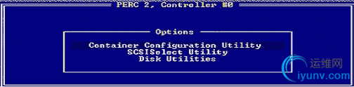

2) 进入了阵列卡的配置程序,然后选择"Container configuration utility"。

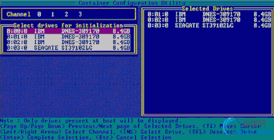

4) 窗口便出现RAID卡的通道和连接到该通道上的硬盘,您可以使用"Insert"键选中需要被初始化的硬盘。请注意窗口下面的帮助提示。

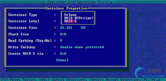

6) 硬盘初始化后就可以根据您的需要创建相应级别(RAID1,RAID0等)的容器了。这里我们以RAID5为例去说明怎样创建它。在主菜单中(Main Menu)选中"Create container"并回车。
7) 用"insert"键选中需要用于创建Container的硬盘到右边的列表中去。按下"Enter"。
8) 在弹出来的下窗口中用回车选择RAID级别,输入Container的卷标和大小。其它均保持默认不变。然后选择"Done"即可。

1) 在自检过程中,当提示按< Control>< M> 键,按下并进入RAID的配置界面。

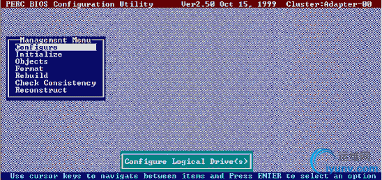

3) 选中 Configure,并按回车。
4) 如果需要重新配置一个RAID,请选中 New Configuration, 并按回车。
 如果已经存在一个可以使用的逻辑磁盘,请选中 View/Add Configuration,并按回车。
 本文,我们将会选择 "New Configuration"为例(注意: 选择New Configuration将删去原有磁盘阵列上的配置信息)

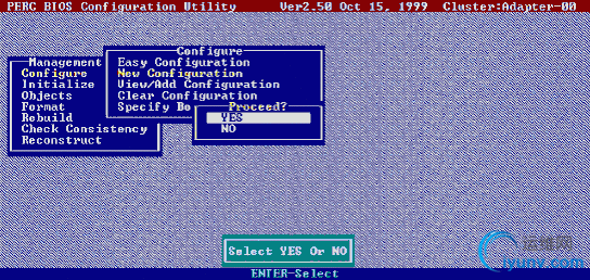

5) 选中 YES ,并按回车。

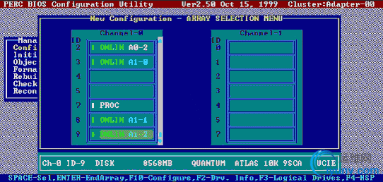

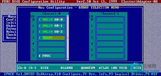

6) 按空格键选中准备要创建逻辑磁盘的硬盘,当该逻辑磁盘里最后的一个硬盘被选中后,按回车键。

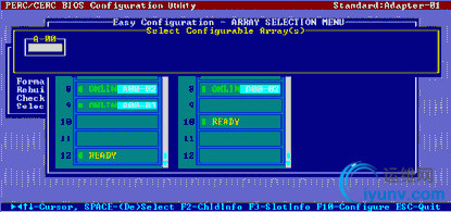

9) 按空格键选择阵列。
跨接信息,例如Span-1(跨接-1),出现在阵列框内。 可以创建多个阵列,然后选择将其跨接。
10) 按F10配置逻辑磁盘。

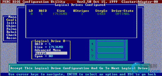

11) 选择合适的RAID类型,其余接受默认值。
注:Dell 推荐把所有的阵列空间分配给一个逻辑盘。
选中 Accept ,并按回车。

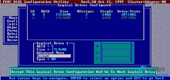

12) 重复操作每个逻辑磁盘,选中Accept ,并按回车。

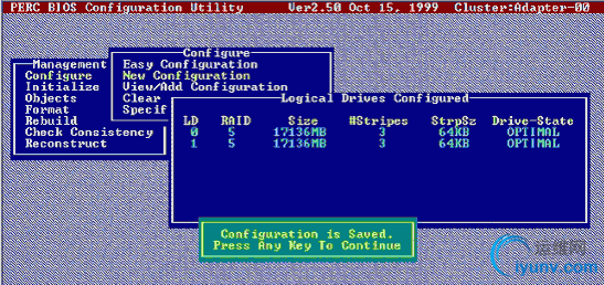

13) 按ESC键退回,选中 YES ,并按回车。

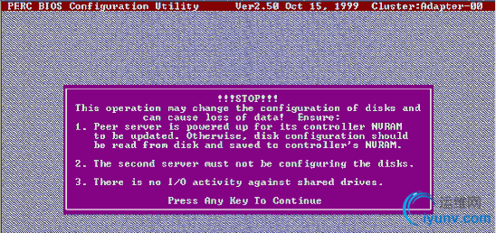

14) 按任意键继续。

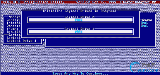

15) 初始话逻辑磁盘(Logical driver)(刚创建的逻辑磁盘需要经过初始话,才能使用)

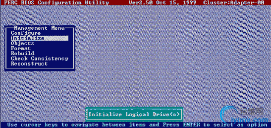

 按ESC 键退回主菜单,选中 Initialize ,并按回车。

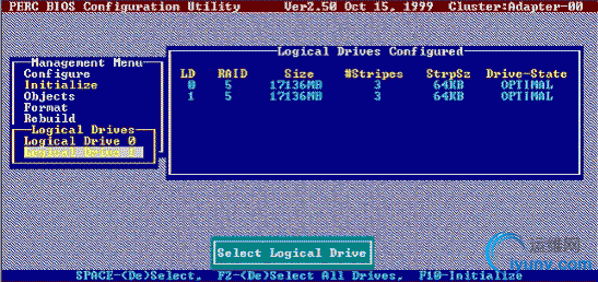

16) 选中需要初始化的逻辑磁盘,并按空格键接受。

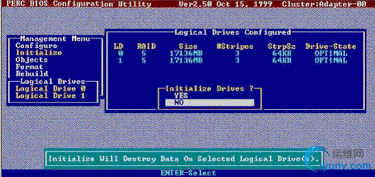

17) 选中 YES ,并按回车。
18) 按任意键继续,并重启系统,RAID配置完成。
