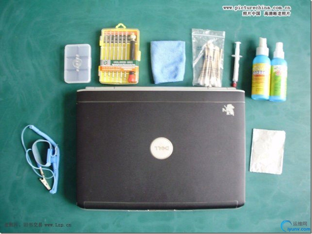

  DELL 1520 笔记本拆机前需要准备的工具:
1、小号的十字螺丝刀
2、饭卡、用后的QB卡之类的塑料卡(用来撬“前面板”)
3、一个盒子(用来装卸下来的螺丝)
4、一条漆包线或废电线,去掉绝缘层一端绑在手上一端放到水泥地面或栓在金属暖气片上(防止静电击穿笔记本元器件)
5、拔下AC电源和电池、并按3下电源开关(释放笔记本电路板残留电荷)

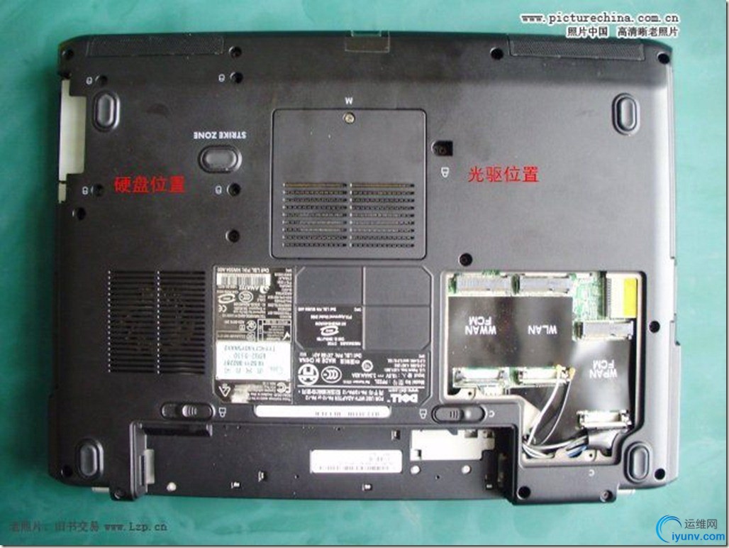

D面:笔记本背面,也就是最靠近桌子的一面,通风散热全指望它了
注意事项:
DELL 1520 笔记本螺丝共有三种规格:背面的除了固定硬盘的四颗是小螺丝外(最短),其余的都是同尺寸大小的规格(数量最多,长度最长);C面固定键盘的两颗螺丝中等长度,很容易区分。请注意保存好所有的螺丝,谨防丢失。
首先卸下硬盘、光驱。

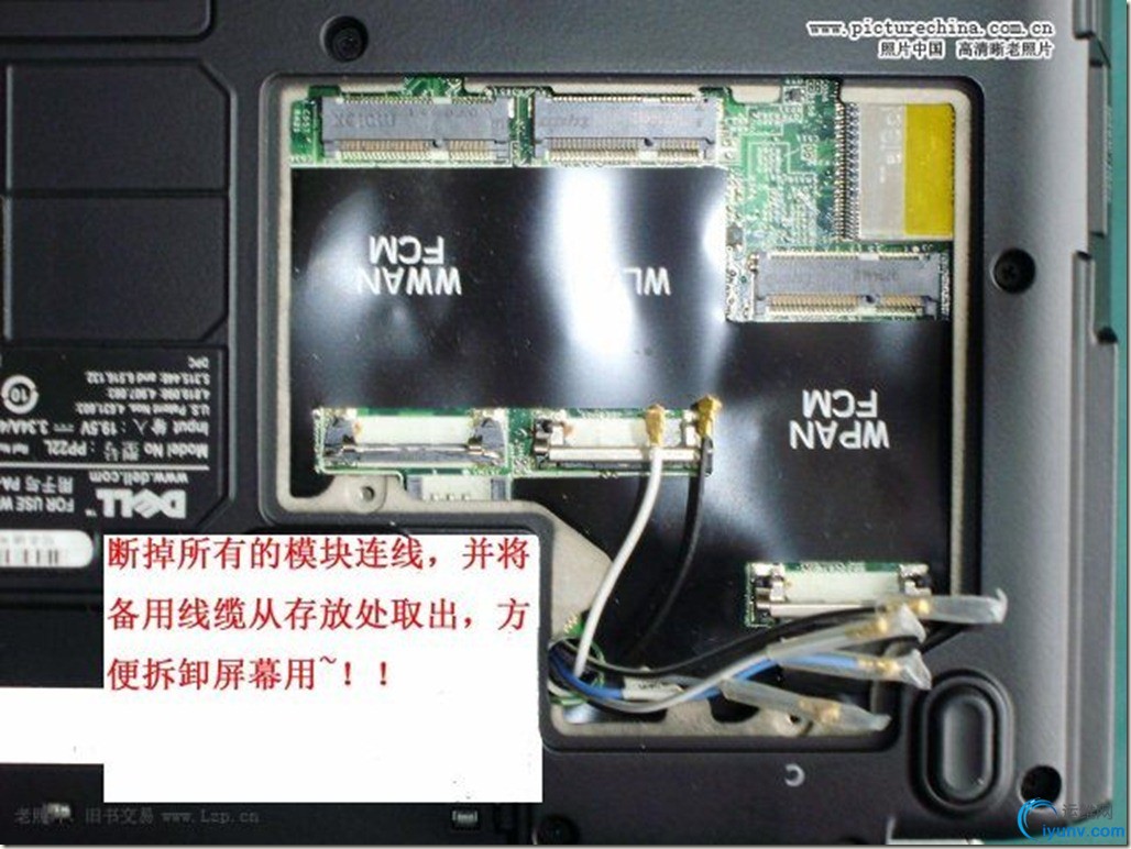

拆掉无线网卡的天线(顺序:左黑右白),并将其余的备用天线全部从存放点抽出来。
卸下D面所有的螺丝。注意!固定屏幕的螺丝最好在卸下C面前挡板并把排线都取下后再拆卸,否则屏幕很容易晃动导致损坏。

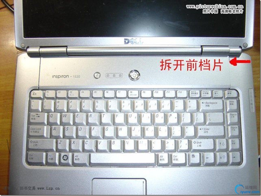

卸下C面的前挡片(用塑料卡片沿上面的缺口向下滑入并上翘就能卸下来)
