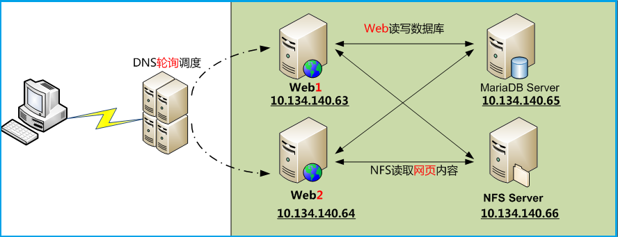

实验要求
  • 两台WEB服务器,Apache-2.4[编译] + PHP-5.6.14[编译];
  • 数据库服务器, MariaDB-5.4.46[通用二进制];
  • NFS服务器,存放网页文件;
  • DNS中做轮循,分别指向这两台WEB服务器,起到负载均衡的作用,当然也可以做单点故障切换;
  • 搭建的是DZ论坛,要求实现负载均衡,要保证数据一致,即通过web1访问的论坛数据和web2一致;
拓扑如下:

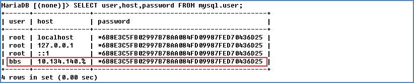

2.3 查看数据库授权信息
至此,数据库服务器搭建完毕!
