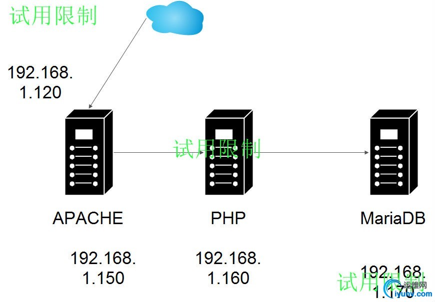

LAMP分布式部署是将数据,PHP(python,perl,这里主要说PHP)和apache分开部署在不同主机上的web架构。PHP以fpm独立守护进程的方式监听另一台apache服务器以fcgi模式发送来的请求的工作模式。
如下图:
一、环境准备
IP地址如下:
apache服务器      172.16.1.120  172.16.1.150(其中一个接受用户请求,一个发送动态内容请求到php服务器)
php服务器               172.16.1.160
数据服务器              172.16.1.170

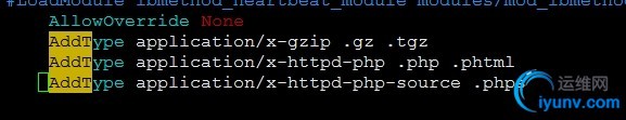

2)如下内容
          AddTypeapplication/x-httpd-php .php .phtml
    AddType application/x-httpd-php-source .phps

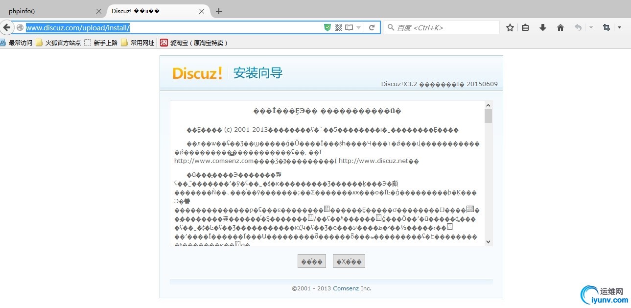

五、实验搭建discuz
# cd  /tools
# mkdir /data/www/discuz
# unzip Discuz_X3.2_SC_GBK.zip -d /data/www/discuz/
以上操作要同时在PHP和apache服务器上都做一次

在客户机添中如下host
192.168.1.120  discuz.com  www.discuz.com
后面按提示来即可。由于最小化安装没有字符集支持,这里看到的中文是乱码。
后面如可提示没有权限,可把/data/www/discuz目录设为777即可。
