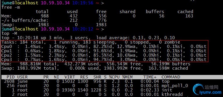

                                                                        接触 linux 的人对于 top 命令可能不会陌生(不同系统名字可能不一样,如 IBM 的 aix 中叫 topas ),它的作用主要用来监控系统实时负载率、进程的资源占用率及其它各项系统状态属性是否正常。
下面我们先来看张 top 截图:
(1)系统、任务统计信息: 前 8 行是系统整体的统计信息。第 1 行是任务队列信息,同 uptime 命令的执行结果。其内容如下:

(2)进程、 cpu 统计信息: 第 2~6 行为进程和CPU的信息。当有多个CPU时,这些内容可能会超过两行。内容如下:
Tasks: 29 total进程总数
1 running正在运行的进程数
28 sleeping睡眠的进程数
0 stopped停止的进程数
0 zombie僵尸进程数
Cpu(s): 0.3% us用户空间占用CPU百分比
1.0% sy内核空间占用CPU百分比
0.0% ni用户进程空间内改变过优先级的进程占用CPU百分比
98.7% id空闲CPU百分比
0.0% wa等待输入输出的CPU时间百分比
0.0% hiHardware IRQ
0.0% siSoftware IRQ
注:

Mem: 191272k total物理内存总量
173656k used使用的物理内存总量
17616k free空闲内存总量
22052k buffers用作内核缓存的内存量
Swap: 192772k total交换区总量
0k used使用的交换区总量
192772k free空闲交换区总量
123988k cached缓冲的交换区总量。
内存中的内容被换出到交换区,而后又被换入到内存,但使用过的交换区尚未被覆盖,
该数值即为这些内容已存在于内存中的交换区的大小。
相应的内存再次被换出时可不必再对交换区写入。
PS:如何计算可用内存和已用内存?
除了 free -m 之外,也可以看 top:
Mem:    255592k total,   167568k used,    88024k free,    25068k buffersSwap:   524280k total,        0k used,   524280k free,    85724k cached3.1  实际的程序可用内存数怎么算呢?The answer is: free + (buffers + cached)
88024k + (25068k + 85724k) = 198816k
3.2  程序已用内存数又怎么算呢?The answer is: used – (buffers + cached)
167568k – (25068k + 85724k) = 56776k
3.3  怎么判断系统是否内存不足呢?如果你的 swap used 数值大于 0 ,基本可以判断已经遇到内存瓶颈了,要么优化你的代码,要么加内存。

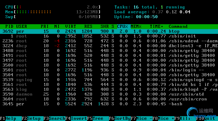

12、增强版的 top:htop ,一个更加强大的交互式进程管理器:
