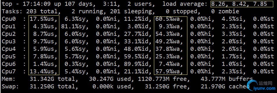

集群中的某台机器 top 看到负载巨高,集群中的机器硬件配置一样,部署的软件都一样,却单单这一台负载有问题,初步猜测可能硬件有问题了。
同时,我们还需要把负载有异常的罪魁祸首揪出来,到时候从软件、硬件层面分别寻找解决方案。
2、排查: 从 top 中可以看到 load average 偏高,%wa 很高,%us 偏低:
从上图我们大致可以推断 IO 遇到了瓶颈,下面我们可以再用相关的 IO 诊断工具,具体的验证排查下。

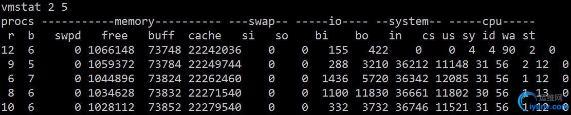

2.1 vmstat vmstat命令的含义为显示虚拟内存状态(“Viryual Memor Statics”),但是它可以报告关于进程、内存、I/O等系统整体运行状态。
它的相关字段说明如下:
10
11
12
13
14
15
16
17
18
19
20
21
22
23
24
25
26
27
28
29
30
31
32
33
Procs(进程)
• r: 运行队列中进程数量,这个值也可以判断是否需要增加CPU。(长期大于1)
• b: 等待IO的进程数量,也就是处在非中断睡眠状态的进程数,展示了正在执行和等待CPU资源的任务个数。当这个值超过了CPU数目,就会出现CPU瓶颈了
Memory(内存)
• swpd: 使用虚拟内存大小,如果swpd的值不为0,但是SI,SO的值长期为0,这种情况不会影响系统性能。
• free: 空闲物理内存大小。
• buff: 用作缓冲的内存大小。
• cache: 用作缓存的内存大小,如果cache的值大的时候,说明cache处的文件数多,如果频繁访问到的文件都能被cache处,那么磁盘的读IO bi会非常小。
Swap
• si: 每秒从交换区写到内存的大小,由磁盘调入内存。
• so: 每秒写入交换区的内存大小,由内存调入磁盘。
注意:内存够用的时候,这2个值都是0,如果这2个值长期大于0时,系统性能会受到影响,磁盘IO和CPU资源都会被消耗。有些朋友看到空闲内存(free)很少的或接近于0时,就认为内存不够用了,不能光看这一点,还要结合si和so,如果free很少,但是si和so也很少(大多时候是0),那么不用担心,系统性能这时不会受到影响的。
IO(现在的Linux版本块的大小为1kb)
• bi: 每秒读取的块数
• bo: 每秒写入的块数
注意:随机磁盘读写的时候,这2个值越大(如超出1024k),能看到CPU在IO等待的值也会越大。
system(系统)
• in: 每秒中断数,包括时钟中断。
• cs: 每秒上下文切换数。
注意:上面2个值越大,会看到由内核消耗的CPU时间会越大。
CPU(以百分比表示)
• us: 用户进程执行时间百分比(user time)
us的值比较高时,说明用户进程消耗的CPU时间多,但是如果长期超50%的使用,那么我们就该考虑优化程序算法或者进行加速。
• sy: 内核系统进程执行时间百分比(system time)
sy的值高时,说明系统内核消耗的CPU资源多,这并不是良性表现,我们应该检查原因。
• wa: IO等待时间百分比
wa的值高时,说明IO等待比较严重,这可能由于磁盘大量作随机访问造成,也有可能磁盘出现瓶颈(块操作)。
• id: 空闲时间百分比
从 vmstat 中可以看到,CPU大部分的时间浪费在等待IO上面,可能是由于大量的磁盘随机访问或者磁盘的带宽所造成的,bi、bo 也都超过 1024k,应该是遇到了IO瓶颈。

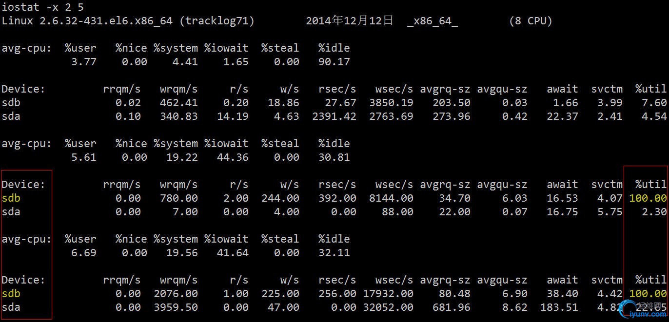

2.2 iostat 下面再用更加专业的磁盘 IO 诊断工具来看下相关统计数据。
它的相关字段说明如下:
10
11
12
13
rrqm/s:    每秒进行 merge 的读操作数目。即 delta(rmerge)/s
wrqm/s:    每秒进行 merge 的写操作数目。即 delta(wmerge)/s
r/s:       每秒完成的读 I/O 设备次数。即 delta(rio)/s
w/s:       每秒完成的写 I/O 设备次数。即 delta(wio)/s
rsec/s:    每秒读扇区数。即 delta(rsect)/s
wsec/s:    每秒写扇区数。即 delta(wsect)/s
rkB/s:     每秒读K字节数。是 rsect/s 的一半,因为每扇区大小为512字节。(需要计算)
wkB/s:     每秒写K字节数。是 wsect/s 的一半。(需要计算)
avgrq-sz:  平均每次设备I/O操作的数据大小 (扇区)。delta(rsect+wsect)/delta(rio+wio)
avgqu-sz:  平均I/O队列长度。即 delta(aveq)/s/1000 (因为aveq的单位为毫秒)。
await:     平均每次设备I/O操作的等待时间 (毫秒)。即 delta(ruse+wuse)/delta(rio+wio)
svctm:     平均每次设备I/O操作的服务时间 (毫秒)。即 delta(use)/delta(rio+wio)
%util:     一秒中有百分之多少的时间用于 I/O 操作,或者说一秒中有多少时间 I/O 队列是非空的。即 delta(use)/s/1000 (因为use的单位为毫秒)
可以看到两块硬盘中的 sdb 的利用率已经 100%,存在严重的 IO 瓶颈,下一步我们就是要找出哪个进程在往这块硬盘读写数据。

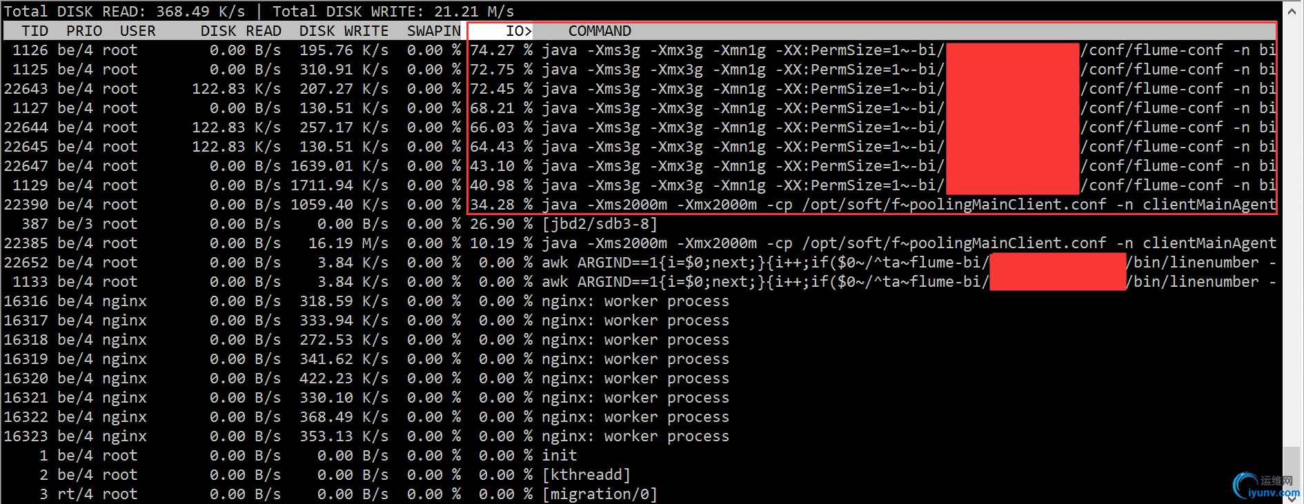

根据 iotop 的结果,我们迅速的定位到是 flume 进程的问题,造成了大量的 IO wait。
