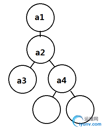

  首先,数字是一串巨大的数字(也可以是纯数字字符串,我们现在只把他看成int类型,int的缺点就是位数不足。你可以重载我的方法,逻辑不变,只是按位拆解的时候进行小小的重载。),当我们拿到这个数字,我们要把它按位拆解,按位存储到一个数组当中,方便我们以后的提取调用。
  数字可以是从一位数开始计算、或是两位数、或是三位数、或是更多。接下来我们就是要对输入进来的数字进行判断了。当然,每个数字都是从一位数开始遍历的。当找到可以使算法成立的式子的时候,我们就return一个true。找不到,我们就进行两位数遍历,依此类推。这就是遍历的最外层的大循环。
  内层小循环是遍历每一次的加法。方法我是通过二叉树的思路想出来的,画张小图来进行解释。
  我们先把数组的前两个数拿出来,放到a1和a2内。此时要对a1和a2进行判断,观察a2是否已经是叶子节点了。如果是,那么就不符合我们算法的条件了。如果不是,那么我们接着往下来。
  关于a3和a4的区别。a3和a4其实就是位数上差了1位。a1,a2两个数相加,可能会进位,也可能不进位,这就是a3和a4的区别。

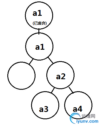

  当我们的a1+a2==a4的时候,那么,剩下的数也就会在a4下面生成树。我们就要走a4这条分支了,a3这条分支已经被放弃掉。同时,我们把a2往上推给a1,a4推给a2,按照题目的要求,进行下一次的循环,如图。
  如图,这样一来,我们就有了内循环的模型。类似利用二叉树的条件查找,一步一步往下进行,每一次都会有四个关键的数,进行条件判断。以此类推。
  当我们最后一次运算将整个输入的数字用完了,并且符合我们的算法要求,那么,这个输入的数字即为true。
