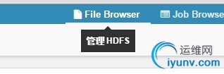

在HUE中管理HDFS
点击右上角的  File Browser
进入了HDFS管理界面
这个界面下,你可以
  • 上传文件
  • 建立文件夹
  • 删除文件
等操作

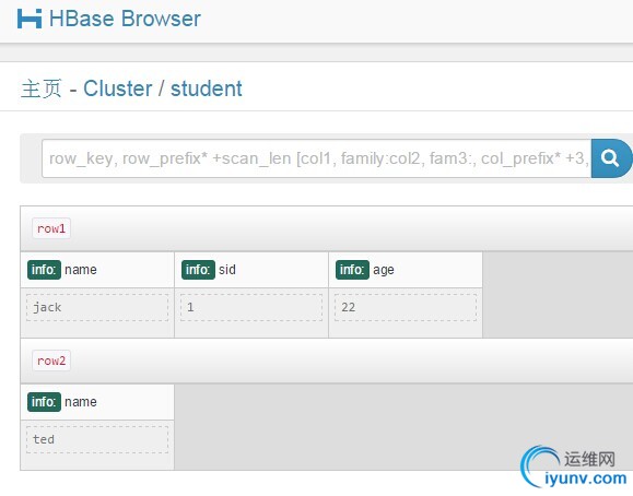

在HUE中查询Hbase
我们用HUE最重要的就是可以用它来直接跟各个hadoop组价交互,作为各个组件的UI使用。
选择最上面工具栏的 Data Browser 下拉菜单,选择Hbase
可以看到Hbase中表的列表
点击其中一个表可以看到数据

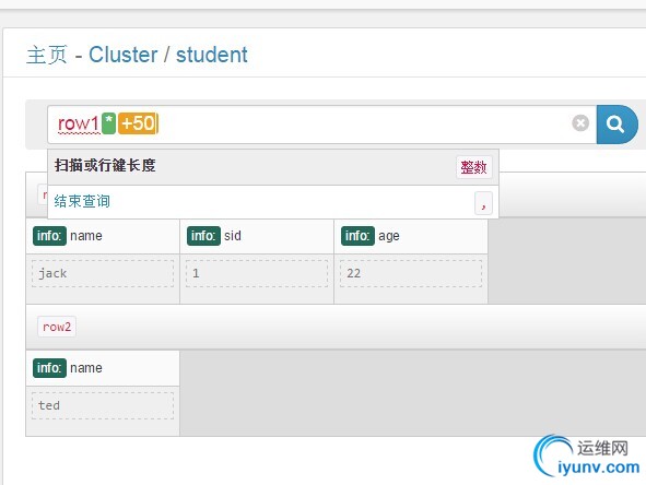

  HUE支持一个Hbase的查询语法,比如像下面这幅图我是查所有以row1打头的rowkey,并往下看50条
