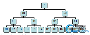

    以下是一個 python 的範例,不過用 shell script 或其他語言寫也可以12345678910111213141516171819202122232425#!/usr/bin/python import sysfrom string import join DEFAULT ='/dc/rack0'; RACK_MAP = {    '10.1.113.37': '/dc/rack1',    'hadoop-worker01': '/dc/rack1',     '10.1.113.77': '/dc/rack1',    'hadoop-worker02': '/dc/rack1',     '10.1.113.45': '/dc/rack2',    'hadoop-work03': '/dc/rack2',     '10.1.113.48': '/dc/rack2',    'hadoop-work04': '/dc/rack2',  } if len(sys.argv) ==1:  printDEFAULTelse:  printjoin([RACK_MAP.get(i, DEFAULT) fori in sys.argv[1:]],&quot; &quot;) DSC0000.jpg
    如上圖所示,一個非常大的 Hadoop cluster 可能會跨多個 data centers,每個 data center 會有多個 racks,每個 rack 有多個 nodes。假設 Hadoop replication number 設 3,在 Hadoop 做 replication 時會根據這個設定,第一份資料放在 local node,第二份資料放在另一個 rack 的某個 node,第三份資料會放在與第二份同個 rack 但不同的 node 下。當網路設定有問題或斷線時,某一個 rack 可能會全部不見,放在不同的rack 可以保證仍然能存取到資料。為了增加網路的容錯能力,一般都會設定這個 script。
