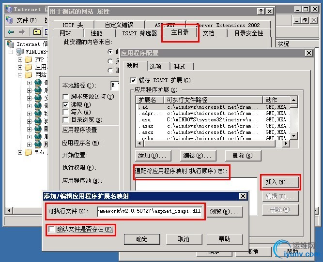

  一、配置IIS6
  在IIS下配置“应用程序映射”,也就是对于不同的扩展名(.php、.html、.asp、.aspx等)都有谁来处理
  这里我们选择“通配符应用程序映射”,也就是把所有扩展名,包括没有扩展名的,或者以/结尾的url,都发送到ASP.NET来处理。
  ASP.NET处理这些文件的程序,也就是“可执行文件”是:C:/WINDOWS/Microsoft.NET/Framework/v2.0.50727/aspnet_isapi.dll,这个文件。
  确认文件是否存在不要选,因为url重写后很多情况都是没有对应文件的。
