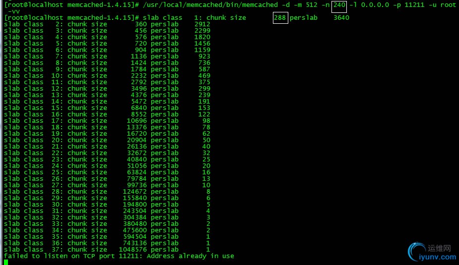

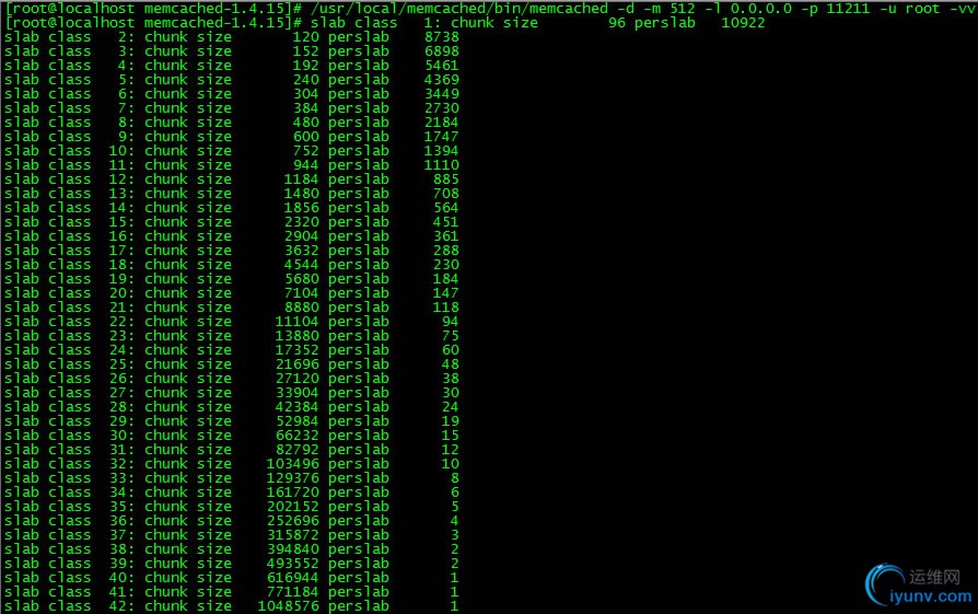

  在启动memcached的时候可以通过-vv来查看slab的种类
# /usr/local/memcached/bin/memcached -d -m 100 -uroot -l 0.0.0.0 -p 11211 -c 512 -P /usr/local/memcached/memcached.pid -vv
# /usr/local/memcached/bin/memcached -d -m 512 -l 0.0.0.0 -p 11211 -u root -vv
  默认一个slab=1048576字节=1024K=1M
  默认的truck是48
改为240
# /usr/local/memcached/bin/memcached -d -m 100  -n 240 -uroot -l 0.0.0.0 -p 11211 -c 512 -P /usr/local/memcached/memcached.pid  -vv
# /usr/local/memcached/bin/memcached -d -m 512 -n 240 -l 0.0.0.0 -p 11211 -u root -vv
  增长因子f默认是1.25,该&#20540;越小所能提供的chunk间隔越小,可以减少内存的浪费
# /usr/local/memcached/bin/memcached -d -m 512  -f 2 -l 0.0.0.0 -p 11211 -u root -vv

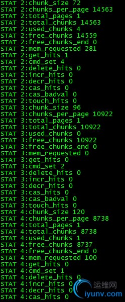

  # stats slabs   显示各个slab的信息,包括chunk的大小、数目、使用情况等
  # telnet 127.0.0.1 11211
Trying 127.0.0.1...
Connected to 127.0.0.1.
Escape character is '^]'.
# set key1 0 0 3
www
STORED
# get key1
需要注意的是set 最后一个参数就是value字符的长度!
  下面是故意构造多个不同chunk的字符存储效果
  # stats
  # stats items

2:stats slabs
chunk_size:chunk大小
chunk_per_page:每个page的chunk数量
total_pages:page数量
total_chunks:chunk数量*page数量
used_chunks:已被分配的chunk数量
free_chunks:曾经被使用,但是目前被回收的chunk数.
free_chunks_end:从来没被使用的chunk数
mem_requested:请求存储的字节数
active_slabs:活动的slabs.
total_malloced:实际已分配的内存数.

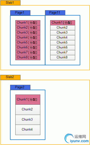

   slab,是一个逻辑概念。它是在启动memcached实例的时候预处理好的,每个slab对应一个chunk size,也就是说不同slab有不同的chunk size。具体分配多少个slab由参数 -f (增长因子)和 -n (chunk最小尺寸)决定的。
    page,可以理解为内存页。大小固定为1m。slab会在存储请求时向系统申请page,并将page按chunk size进行切割。
    chunk,是保存用户数据的最小单位。用户数据item(包括key,value)最终会保存到chunk内。chunk规&#26684;是固定的,如果用户数据放进来后还有剩余则这剩余部分不能做其他用途。
     工作流程:memcahed实例启动,根据 -f 和 -n 进行预分配slab。以 -n 为最小&#20540;开始,以 -f 为比&#20540;生成等比数列,直到1m为止(每个slab的chunk size都要按8的倍数进行补全,比如:如果按比&#20540;算是556的话,会再加4到560成为8的整倍数)。然后每个slab分配一个page。当用户发来存储请求时(key,value),memcached会计算key&#43;value的大小,看看属于哪个slab。确定slab后看里面的是否有空闲 chunk放key&#43;value,如果不够就再向系统申请一个page(如果此时已经达到
-m 参数设置的内存使用上限,则看是否设置了 -M 。如果设置了 -M 则返回错误提示,否则按LRU算法删除数据)。申请后将该page按本slab的chunk size 进行切割,然后分配一个来存放用户数据。

Memcached的内存分配以page为单位,默认情况下一个page是1M ,可以通过-I参数在启动时指定。如果需要申请内存 时,memcached会划分出一个新的page并分配给需要的slab区域。Memcached并不是将所有大小的数据都放在一起的,而是预先将数据空间划分为一系列slabs,每个slab只负责一定范围内的数据存储,其大小可以通过启动参数设置增长因子,默认为1.25,即下一个slab的大小是上一个的1.25倍。
DSC0008.jpg &#65279;&#65279;
Memcached在启动时通过-m指定最大使用内存,但是这个不会一启动就占用,是随着需要逐步分配给各slab的。
         如果一个新的缓存数据要被存放,memcached首先选择一个合适的slab,然后查看该slab是否还有空闲的chunk,如果有则直接存放进去;如 果没有则要进行申请。slab申请内存时以page为单位,所以在放入第一个数据,无论大小为多少,都会有1M大小的page被分配给该slab。申请到 page后,slab会将这个page的内存按chunk的大小进行切分,这样就变成了一个chunk的数组,在从这个chunk数组中选择一个用于存储 数据。如下图,slab 1和slab 2都分配了一个page,并按各自的大小切分成chunk数组。
DSC0009.jpg &#65279;&#65279;

默认情况下memcached把slab分为42类(class1~class42),在class 1中,chunk的大小为96字节,由于一个slab的大小是固定的1048576字节(1M),因此在class1中最多可以有10922个chunk:
       13107×80 &#43; 16 = 1048576
在class1中,剩余的16字节因为不够一个chunk的大小(80byte),因此会被浪费掉。每类chunk的大小有一定的计算公式的,假定i代表分类,class i的计算公式如下:

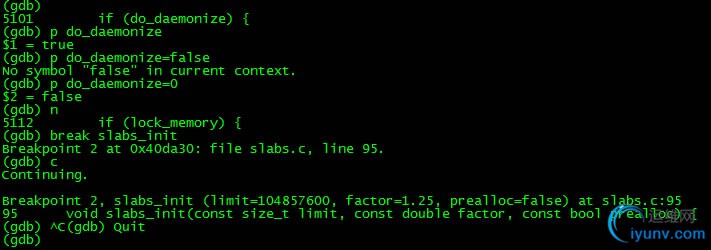

修改变量&#20540;
修改do_daemonize,这样就不用进入daemon了
&#65279;&#65279;#p do_daemonize=0
调试线程

2.目标系统的线程标识。
3.此线程的当前堆栈。
一前面打*的线程表示是当前线程。
#thread THREADNO
把线程号为THREADNO的线程设为当前线程。命令行参数THREADNO是gdb内定的
线程号。你可以用info threads命令来查看gdb内设置的线程号。gdb显示该线程
的系统定义的标识号和线程对应的堆栈。比如:
#thread apply [THREADNO] [ALL] ARGS
此命令让你对一个以上的线程发出相同的命令ARGS,[THREADNO]的含义同上。
如果你要向你进程中的所有的线程发出命令使用[ALL]选项。
无论gdb何时中断了你的程序(因为一个断点或是一个信号),它自动选择信号或
断点发生的线程为当前线程。gdb将用一个&#26684;式为[Switching to SYSTAG]的消息来向你报告。
