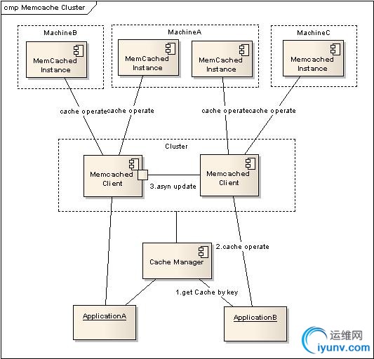

4.       Cluster的实现。
Memcached作为集中式Cache,就存在着集中式的致命问题:单点问题,Memcached支持多Instance分布在多台机器上,仅仅只是解决了数据全部丢失的问题,但是当其中一台机器出错以后,还是会导致部分数据的丢失,一个篮子掉在地上还是会把部分的鸡蛋打破。
因此就需要实现一个备份机制,能够保证Memcached在部分失效以后,数据还能够依然使用,当然大家很多时候都用Cache不命中就去数据源获取的策略,但是在SIP的场景中,如果部分信息找不到就去数据库查找,那么要把SIP弄垮真的是很容易,因此SIP对于Memcached中的数据认为是可信的,因此做Cluster也是必要的。
(1)              应用传入需要操作的key,通过CacheManager获取配置在Cluster中的客户端。
(2)              当获得Cache Client以后,执行Cache操作。
(3)              A.如果是读取操作,当不能命中时去集群其他Cache客户端获取数据,如果获取到数据,尝试写入到本次获得的Cache客户端,并返回结果。(达到数据恢复的作用)
B.如果是更新操作,在本次获取得Cache客户端执行更新操作以后,立即返回,将更新集群其他机器命令提交给客户端的异步更新线程对列去异步执行。(由于如果是根据key来获取Cache,那么异步执行不会影响到此主键的查询操作)
存在的问题:如果是设置了Timeout的数据,那么在丢失以后被复制的过程中就会变成永久有效的内容。
