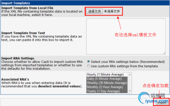

  1:cacti模板的一般加载方法:
  一个Cacti的模板一般有两部分组成。一部分是xml模板文件,另一部分是xml的数据收集文件,虽然这两种文件都是xml格式的,但是你可以很显而易见的就能分出它们的不同。因为它们的文件大小一点都不相似。
    举个简单的例子:
这个是一个windows的监控模板,我们可以简单的根据文件的大小来看。
    *  大小大于10KB的,那就是xml模板文件。
    *  大小小于10KB的,那就是xml数据收集文件。
Xml模板文件是要在cacti的Web页面的Console选项卡内Import Templates项进行添加:
  而xml数据收集文件,则是要放在Linux上Cacti的安装目录的cacti/resource/snmp_queries中:
    只要将两种类型的xml正确的导入/放入到应有的位置,那么模板就添加成功了。

a. 在Cacti的Web页面Console->Import Templates导入响应的xml模板文件。
