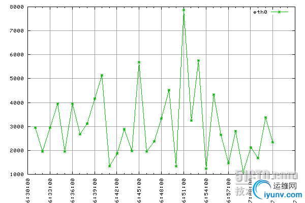

现在我们就可以通过GnuPlot进行绘图。
set terminal png small color picsize 600 400 #以png格式,坐标字体为小字体,大小为600*400输出绘图
set xdata time #设定X坐标的类型为时间类型
set timefmt "%H:%M:%S" #设定时间类型的格式
set grid #设定网格为输出图片背景
set style data linespoints #设定绘图使用点线方式
set xtic rotate by 90 #将X坐标以90旋转
plot "result" using 1:2 title "eth0" pointtype 3 linetype 2#以result文件的一列为X坐标绘制第二列的内容,图片右上角标示为eth0
将以上内容保存为文件eth0
cat eth0 | gnuplot #执行绘图
shell图形化监控网络流量本例输出的图片如下:
