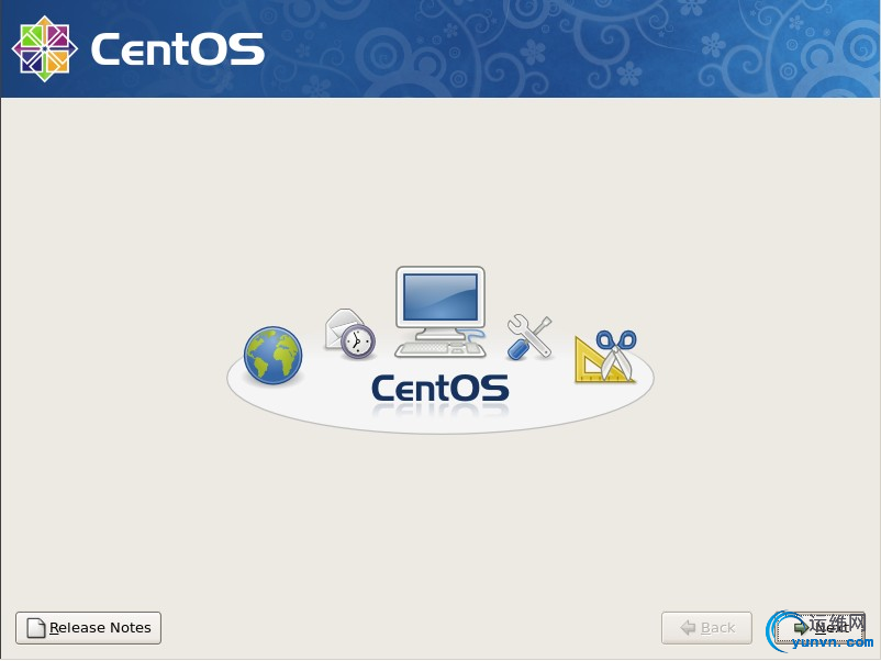

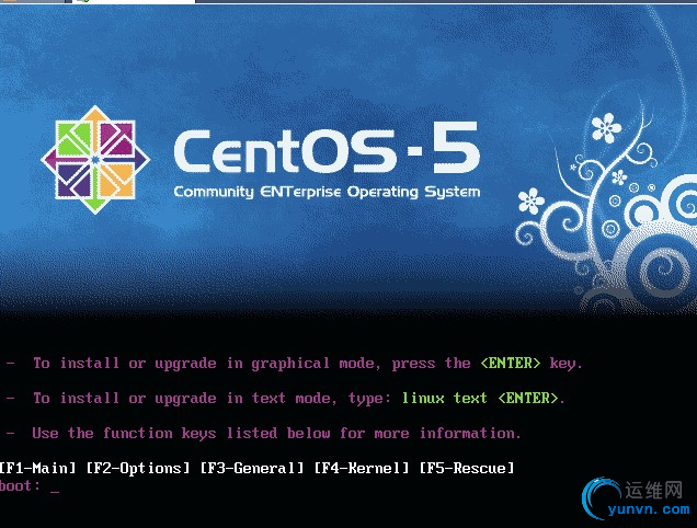

1,把光盘插入光驱,设置bios光驱启动。进入光盘的欢迎界面。
其中有两个选项,可以直接按回车,也可以在当前界面下输入 linux text 按回车。前者是图形下安装,可以动鼠标的,后者是纯文字形式的。建议初学者用前者安装。直接回车后,出现一下界面:

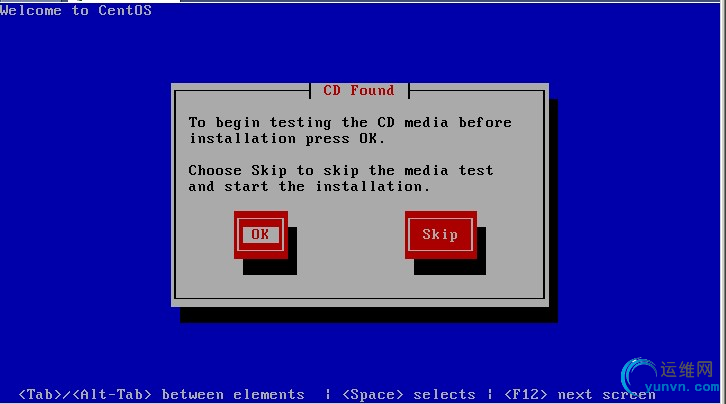

这一步是要提示你是否要校验光盘,目的是看看光盘中的安装包是否完整或者是否被人改动过,一般情况下,如果是正规的光盘不需要做这一步操作,因为太费时间。接下来是:
这一步没有什么可说明的,直接点“Next”

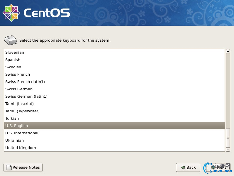

这里是选择合适的键盘,我们平时使用的都是英文键盘,所以这里不用动,默认即可,直接“Next”

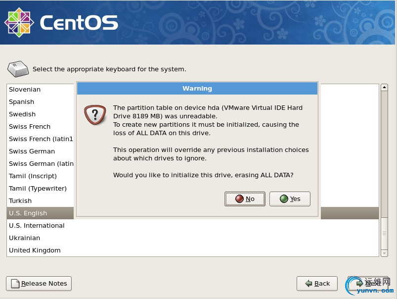

到这里就会提示你,下面会分区,会初始化磁盘,磁盘上的数据会丢失,问你是否要初始化设备并清除磁盘上的数据。因为是空盘,所以选择“Yes”

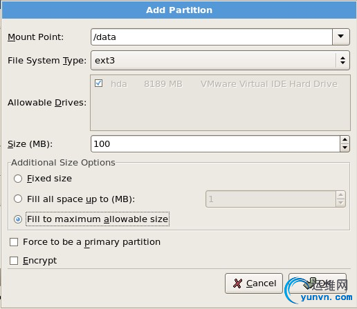

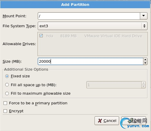

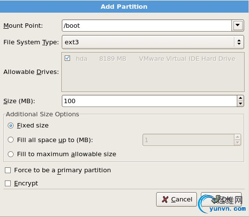

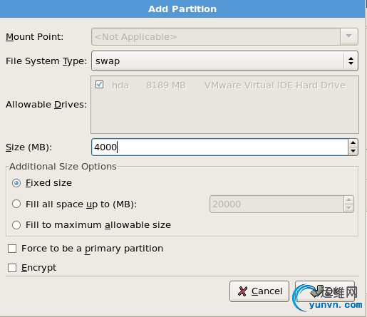

接下来该分区了,分区的很灵活,但大体上按照这个规则来(这是服务器上这样分,如果你是虚拟机,请看后边部分):
  • /boot 分区 500M
  • Swap 分区内存的2倍,
  • / 分区给20G
  • 剩余空间给/data
说明:/boot 分区是系统启动所需要的文件,就跟windows的C盘中的windows 目录类似,这个分区中的文件并不大,只需要100M足够。Swap分区是交换分区,当内存不够时,系统会把这部分空间当内存使用。/ 分区,其实就是一个根目录,在以后的章节中会介绍到。现在不懂并没有关系,只要知道有这么一个东西即可。/data 这个分区是我们自定义的,就是专门放数据的分区。
如果你安装的是虚拟机,并且你只有8G的磁盘空间,那么我建议你这样分区:
1 /boot 500M
2 swap 内存的2倍
3 / 全部剩余空间
分区完后,点“Next”

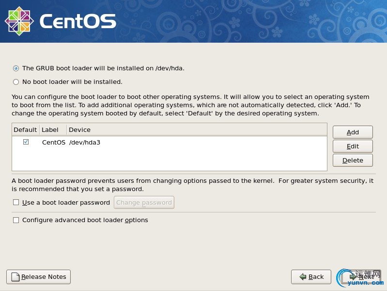

可以在Use a boot loader password 前面打勾,这个选项的作用是,给boot loader 加一个密码,为了防止有人通过光盘进入单用户模式修改root密码。
下面的选项同样可以打勾,笔者从来没有用过该功能,如果你有兴趣,可以研究一下。然后下一步

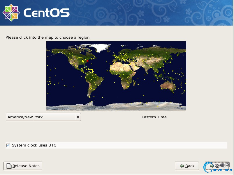

接着下一步,选择时区,在这里当然要选择我们所处的时区Asia/Chongqing 如果没有Chongqing那就选择Asia/Shanghai。

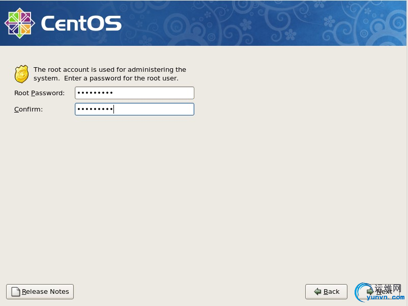

在这里自己定义一个root的密码,继续下一步

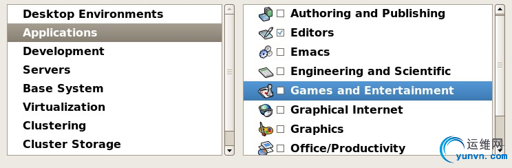

这里要我们选择要安装的包,笔者习惯自定义安装,需要点下面的“customize now”然后下一步

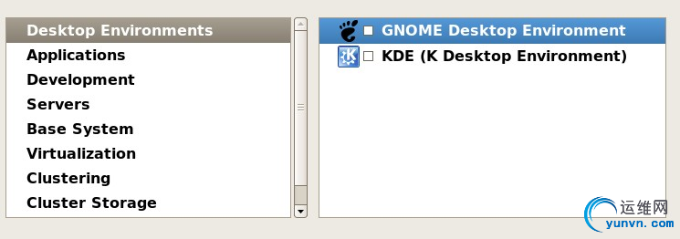

“Desktop Environments” 看右侧,把GNOME 前面的勾去掉,这个其实就是图形界面的安装包,如果不去掉这个勾,就会安装图形界面,建议安装所有软件包,避免后期包的依赖性安装不上软件。
“Applications” 除了Editors 前面的勾去掉外,其他均不要
“Development”全部都要勾上

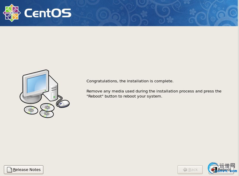

等过会后,会出现
至此,linux系统已经安装完成了。接下来点“Reboot”重启一下,进入linux系统看看吧。
