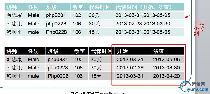

第一范式,1NF,字段原子性要求字段不能再分,要求字段的原子性

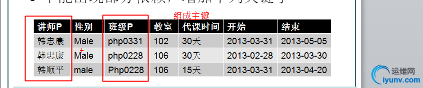

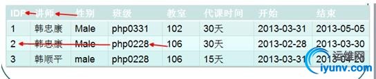

部分依赖指的是:普通字段对 主键 是完全依赖的,而不应该是依赖主键的一部分!
依赖:可以通过那个字段去决定另一个字段
因此,出现主键部分依赖的前提是,出现复合主键!
其中代课时间,开始和结束时间,没有部分依赖!称之为完全依赖于主键:
但是,性别,依赖于讲师 字段 即可!
讲师字段是主键的一部分!因此称之为性别 部分依赖于 主键
因此,该表不符合第二范式!

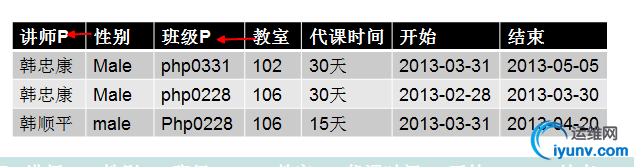

怎么做?

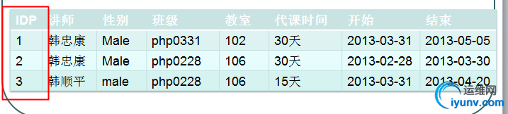

消灭复合主键即可!增加一个唯一字段的主键即可。增加一个与业务逻辑毫无关系的,唯一的ID主键,int unsigned primary key auto_increment

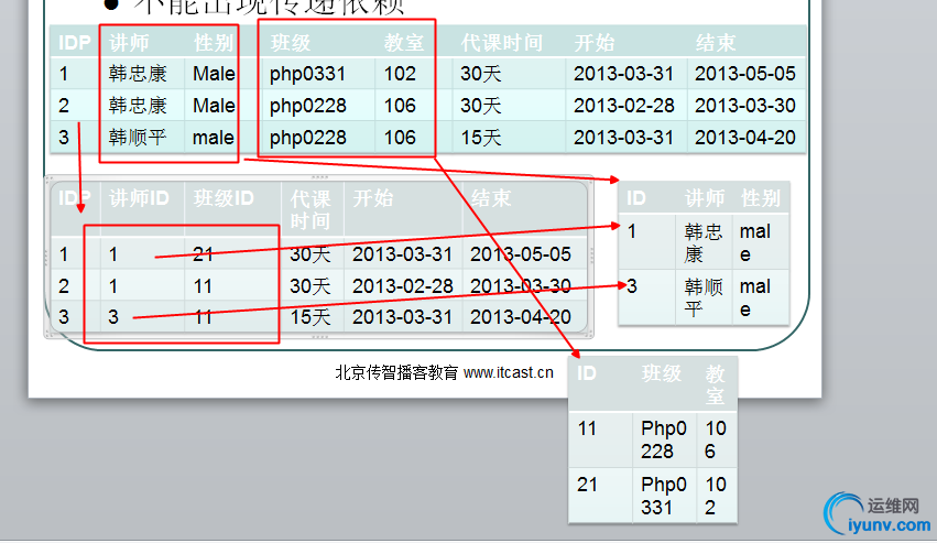

第三范式,3NF,非依赖传递在满足第二范式的前提下,取消传递依赖,就是第三范式!
传递依赖:如果字段B对字段A有依赖,而字段C对字段B存在依赖。则出现了传递依赖!
讲师依赖于ID,而性别依赖于讲师。
班级依赖于ID,而教室依赖于班级。
称之为传递依赖!
解决,要保证所有的字段都完全依赖于主键,而不依赖于其他字段!
将独立的实体信息,使用独立的关系(二维表)进行保存!
分别增加讲师,班级表,将代课信息内的讲师和班级信息拆分出:

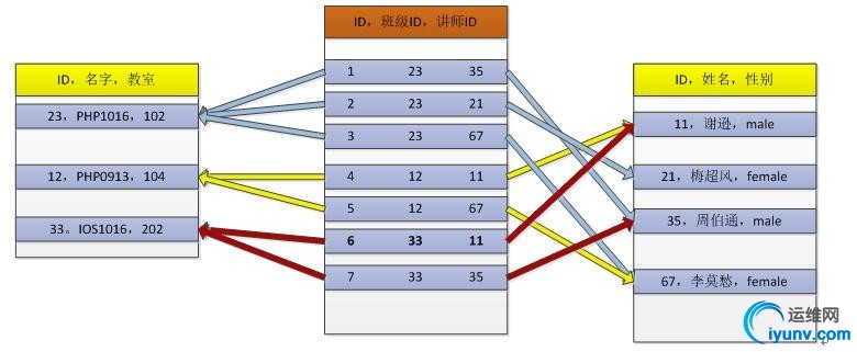

一对多,多对一,1:N, N:1
班级,讲师两类实体!
多对多,M:N
学生常用信息,学生不常用信息

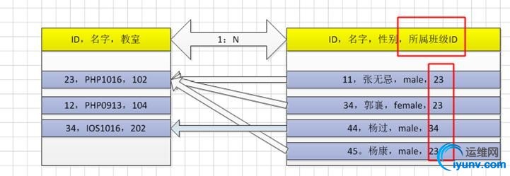

一对一,1:1
如何设计?多对一,一对多在多的那端(那个表内),增加一个字段,用于保存于当前记录相关联的一端记录的主键!

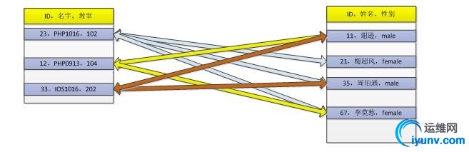

增加一个专门管理关联的表,使 班级与讲师都与关连表存在联系。从而 是两个实体间有多对多的关系!
因此,一个多对多,会拆分成两个多对一!

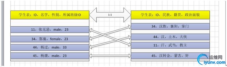

可见,两个表之间存在相同的主键ID即可!

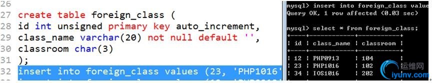

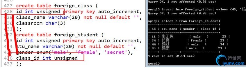

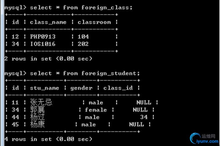

建立班级表
再创建学生表

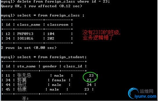

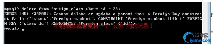

看看删除班级的情况:
出现了不合理数据:

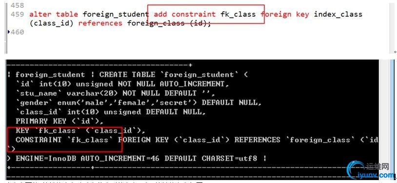

此时,可以通过增加外键约束 的方式,来限制以上的操作!
增加外键alter table 表名 add constraint 约束的名字 foreignkey 外键索引名字 (外键字段名) references 关联表名 (关联字段) [操作]
再删除个试试:
注意:如果当前的数据,已经不符合所见约束关联,则创建失败!
删除外键alter table table_name drop foreign_key 外键名字!

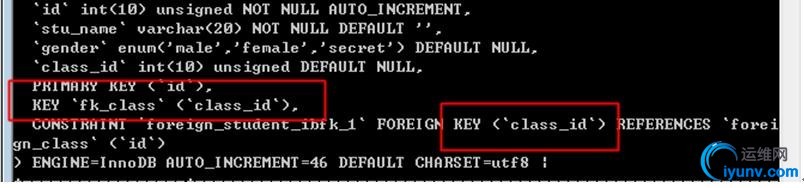

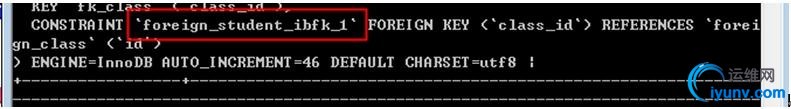

可以通过 show create table 查看约束的名字:
注意,外键约束与索引的关系:
如果需要在某个字段上,增加外键约束,那么需要该字段也同样有索引!如果该字段上,没有索引,此时,mysql会自动在该字段上增加一个普通索引!
可以选择指定外键约束的名字:
注意上面的外键约束自动建立的索引的名字,与外键的名字相同!

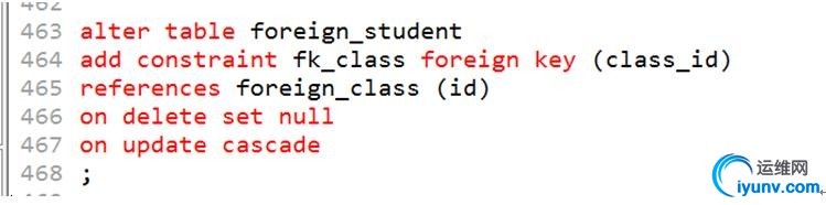

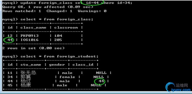

on delete set null
on update cascade
更新时的级联操作:
只有在关联表的主键发生变化时,才会影响到从表的关联字段的变化!

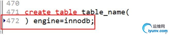

关于,外键约束,只能在当前的 mysql的的 innodb 表类型(引擎)下才会生效!
