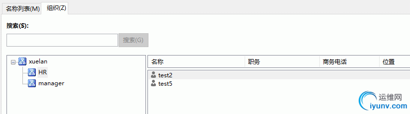

在分层通讯簿中,可以将组织组织名或相关的名称作为最顶层,该顶层下可以若干子层。如图,“xuelan”作为最顶层,也就是组织的“根”层,“HR”与“Manager”作为子层,当然子层下面,也可以创建子层,这个可以根据实际情况,自己创建;

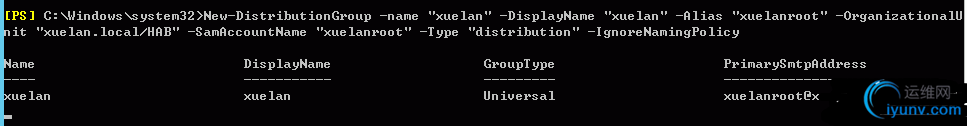

2、使用“New-DistributionGroup ”命令为分层通讯簿创建“根”层通讯组,其中:
-Name 后面的“xuelan”是“根”层通讯组的名称;
-DisplayName 后面的“xuelan”是“根”层通讯组的显示名称;
-Alias 后面的“xuelanroot”是“根”层通讯组的别名;
-OrganizationalUnit 后面的“xuelan.local/HAB”是存放分层通讯簿信息的 OU;
-SamAccountName 后面的“xuelanroot”是早期版本操作系统的名称;
-Type 是组的类型,可以选择 Distribution 或 Security
详细参数参考: https://technet.microsoft.com/ZH-CN/library/aa998856(v=exchg.150).aspx

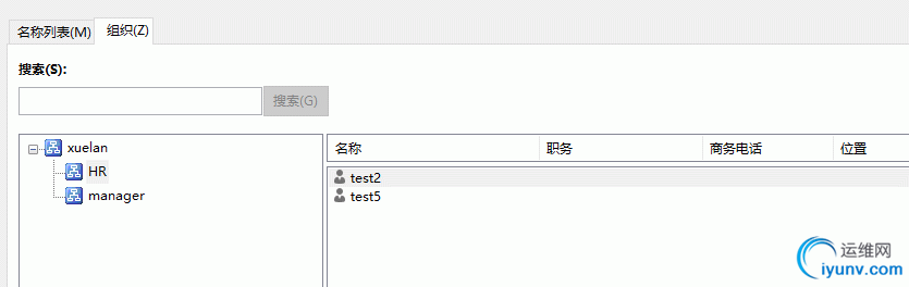

打开 Outlook 联系人后,可以通过组织,查看分层通讯簿;
你也可以使用“Set-Group”命令中的“-SeniorityIndex”参数,来指定子层的显示顺序,数字越大,位置越靠前;也可以使用“Set-User”(详细命令参数参考: https://technet.microsoft.com/ZH-CN/library/aa998221(v=exchg.150).aspx )为用户设置显示顺序。
