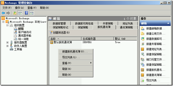

    一个脱机通讯簿正常使用要经过三个步骤:在邮箱服务器上创建----在客户端访问服务器上发布-----客户端Outlook下载即可。Exchange Server2010安装完成后,生成一个“默认脱机通讯簿”,一般情况下使用此此通讯簿即可。但在一般特殊环境中需要新建脱机通讯簿,例如只显示部分用户的地址信息。新建脱机通讯簿的方法是:在邮箱服务器上打开Exchange管理控制台,“组织配置”---“邮箱”,切换到“脱机通讯簿”选项卡上,右键“新建脱机通讯簿”,如下图所示:

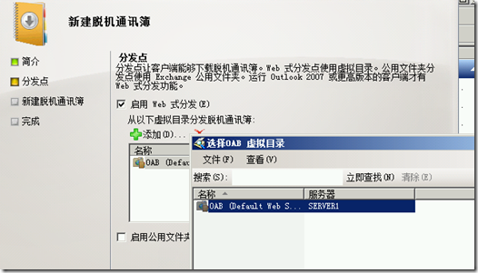

    再往下就是分发点配置界面,分发点的目的是让客户端能够下载脱机通讯簿。其中两种分发方式,在此选择“启用WEB式分发”,添加,选择相应的虚拟目标名称以及CAS服务器名称。如果组织中有Outlook2003客户端,则还需要选中“启用公用文件夹分发”。然后根据向导,依次点击“新建”、“完成”即可。

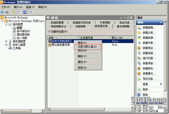

   因此在安装邮箱服务器角色时,系统已经创建一个名为“默认脱机通讯簿”的基于 Web 的默认脱机通讯簿 (OAB)。下面我们需要更改默认脱机通讯簿,将 新建的脱机通讯簿设置为默认 OAB。这一新的默认 OAB 将与所有新创建的邮箱数据库相关联。在Exchange组织中只能有一个默认 OAB。如果仅仅 删除默认 OAB,Exchange 不会将新的 OAB 自动指定为默认 OAB。管理员必须手动将另一个 OAB 指定为默认 OAB。方法也非常简单,在新建的OAB上点击右键“设置为默认值”即可,如下图所示:

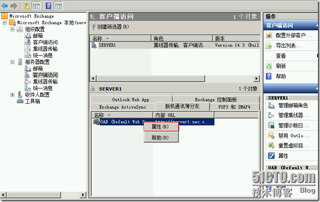

    此过程一般分为两步,第一步是里在Exchange中查看脱机通讯簿的更新时间间隔和URL地址是否正确,方法是在CAS服务器上打开“服务器配置”---”客户端访问“切换到”脱机通讯簿分发“选项卡,打开OAB的属性。如下图所示:
    打开”属性“后可以看到OAB更新间隔是480分钟,可以根据需要进行设置,切换到URL选项卡,查看内部网络和外部网络所使用的URL是否正确。

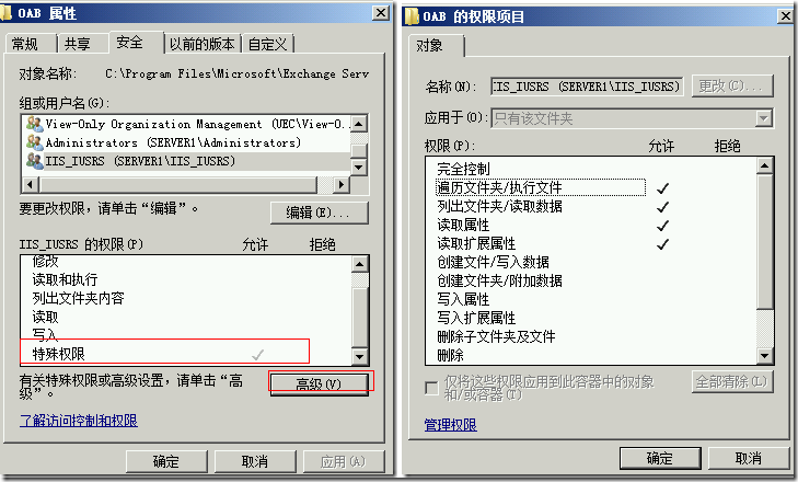

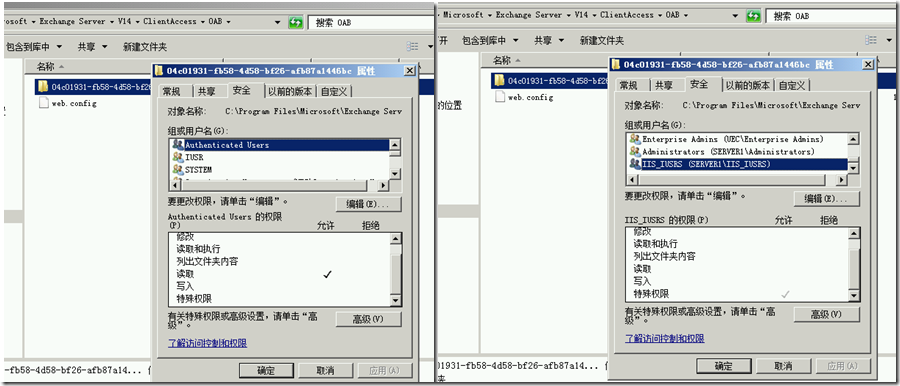

    最后,我们还需要在IIS服务器的OAB虚拟目录中确认”IIS_IUSRS“组具备有”读取“、”读取和运行“、”列出文件夹“权限,方法是右键打开OAB虚拟目录中的”编辑权限“,切换到”安全“选项卡,可点击”高级“进行查看,一般无须更改。
    管理员还可以通过在”OAB”上右键浏览,打开OAB文件夹,查看其中的文件权限,请检查IIS_IUSRS组用户对此文件夹有”读取“、”读取和运行“、”列出文件夹“权限。
同时修改OAB虚拟目录中web.config权限,添加authenticated users组读取和执行权限。如下图所示:

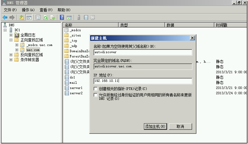

     此外,我们还需要确认DNS中是否有关于Autodiscover的A记录,如果没有则需要创建,不然客户端下载时,会长时间处于”正在处理状态“。创建A记录的方法如下图所示:

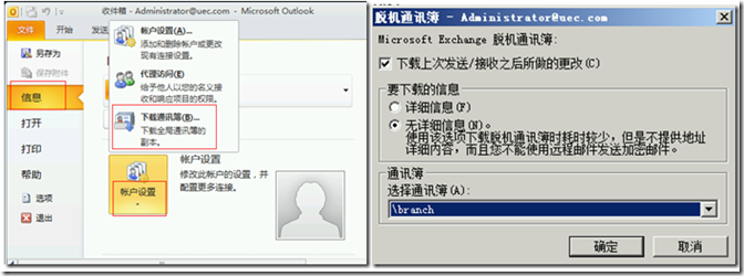

    客户端此时应该就可以正常下载OAB的信息了,方法是打开Outlook2010,点击文件菜单---信息---帐户设置----下载通讯簿即可。然后在通讯簿中即显示新建脱机通讯簿所对应的地址列表 。如下图所示:

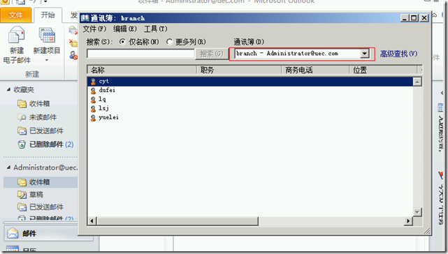

    稍等片刻,即可完成下载。客户可以根据需要使用此OAB中所包括的地址列表,如下图所示:
