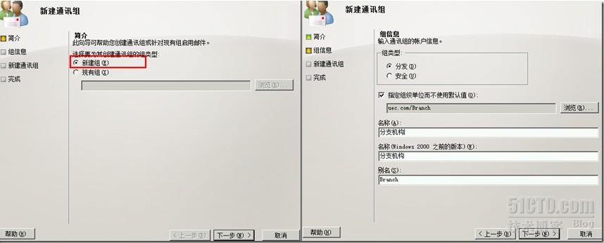

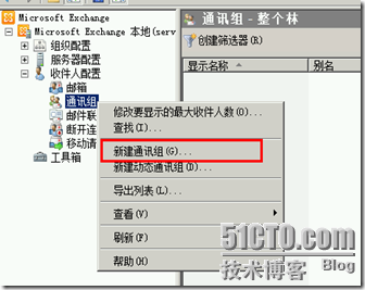

        一般所说通讯组默认就是指静态通讯组,下面我们就通过示例看一下如何新建静态通讯组,可以使用EMC管理控制台或者是EMS命令,在此我们使用EMC图形界面。打开 “EMC管理控制台”--“收件人配置”--“通讯组”,可以右键“新建通讯组”如下图所示:
        出现“新建通讯组”向导之后,选择“新建组”,组类型选择“分发”,指定组织单位而不使用默认值中,指定”uec.com/Branch”。此通讯组将创建到Branch组织单位中,此通讯组可以包括AD DS中所有的含有邮件的对象。名称为“分支机构”,别名为“Branch”,如下图所示:

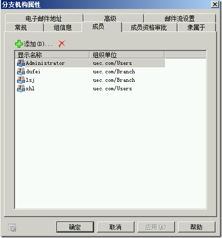

        然后,依次点击“新建”、“完成”即可完成静态通讯组的创建,但是此通讯组没有成员, 我们需要手动添加相应的用户。方法是在组名上右键,打开属性,切换到“成员”选项卡,从列表中选择需要添加到该组的所有用户即可。如下图所示:

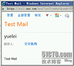

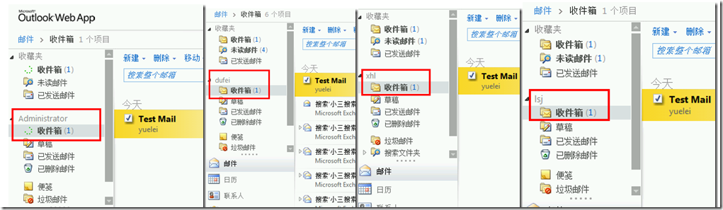

        测试:此通讯组将拥有一个电子邮件地址,名称是:Branch@uec.com。下面我们就给此地址发一封测试邮件以验证组中的四位用户是否都能收到。就以岳雷的名义给此地址发测试邮件,如下图所示:
        然后,我们依次查看administrator、dufei、xhl、lsj的邮箱,如下图所示:

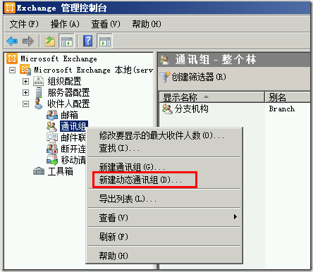

        操作方法是:以管理员身份打开EMC,选择“收件人配置”--“通讯组”,右键选择“新建动态通讯组”,如下图所示:
        打开“新建动态通讯组”向导,指定组织单位而不使用默认值、名称以及别名等参数。如下图所示:

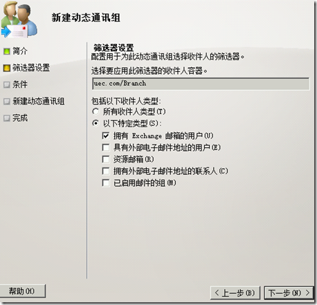

        在筛选器设置界面中,指定只有Branch组织单位中满足条件的收件人才能应用于筛选器,收件人类型我们在些选择“拥有Exchange邮箱的用户”也就是只让用户邮箱成为该组的成员,然后下一步:

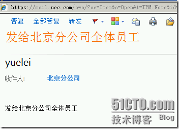

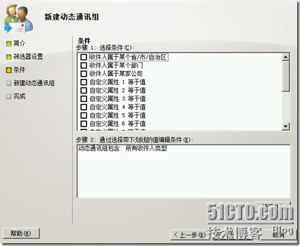

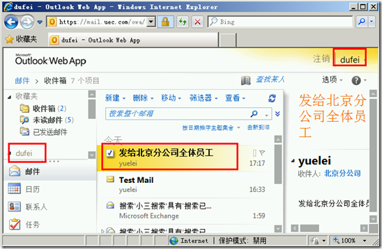

        因为我们是针对Branch组织单位中的所有邮箱,所以在此不必设置条件。然后依次点击“下一步”、“新建”、“完成”即可。下面我们针对此动态通讯组做一个测试,还是用岳雷这个帐号向此地址发一封测试邮件。以判断是不是Branch组织单位中所有收件人都能收到。如下图所示:
        然后,我们依次查看Branch组织单位中的用户是否都收到了邮件,在此我们不一一进行截图,仅以dufei为例,同时还需要确保Branch组织单位以外的收件人无法收到此邮件,如下图所示:
