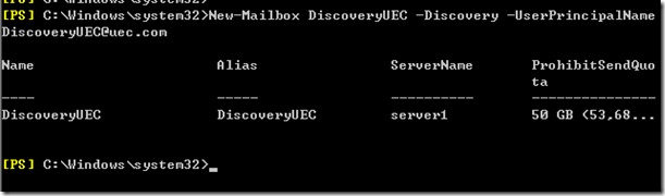

        一般来说,大家习惯创建一个发现邮箱以实现每个不同的搜索需求对应不同的搜索邮箱,因此我们第一步就创建一个新的发现邮箱。发现邮箱具有普通邮箱所不具备的特性:不能用作其他用途或转换为其他类型的邮箱;发现邮箱的邮箱存储配额默认为 50GB;发现邮箱的AD账号默认为禁用,无法登录到域;在SP1后续版本中,此邮箱账号默认启用从Exchange地址列表隐藏,用户无法给此账号发送邮件;并且无法使用控制台图形界面来创建发现邮箱。那么我们只能是使用EMS命令行,下面我们就创建一个名为DiscoveryUEC的发现邮箱。所使用的命令是:New-Mailbox DiscoveryUEC –Discover –UserPrincipalName DiscoveryUEC@uec.com。如下图所示:

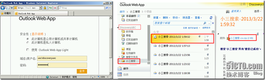

        搜索成功后,我们使用DiscoveryUEC账号登录OWA,输入用户名、密码之后打开OWA界面,这个过程和打开普通邮箱的过程一样,进去之后在导航窗格中点击“DiscoveryUC”打开”小三搜索”文件夹,可以看到有多个搜索结果,这是因为我在操作的过程中,搜索了多次。如下图所示:
        我在此就使用最后一次的搜索结果,可以在右侧的窗格中看到具体结果,里面会有搜索的开始时间、结果时间、大小、命中等内容,然后可以下载或者是打开附件,看到里面有两个文件,我们打开其中的CSV文件,从中可以看到LSJ的收件箱里有一封和关键字相关的邮件;yuelei发送了一封和关键字相关的邮件;Lq收到并发送了一封和关键字相关的邮件,如下图所示:
