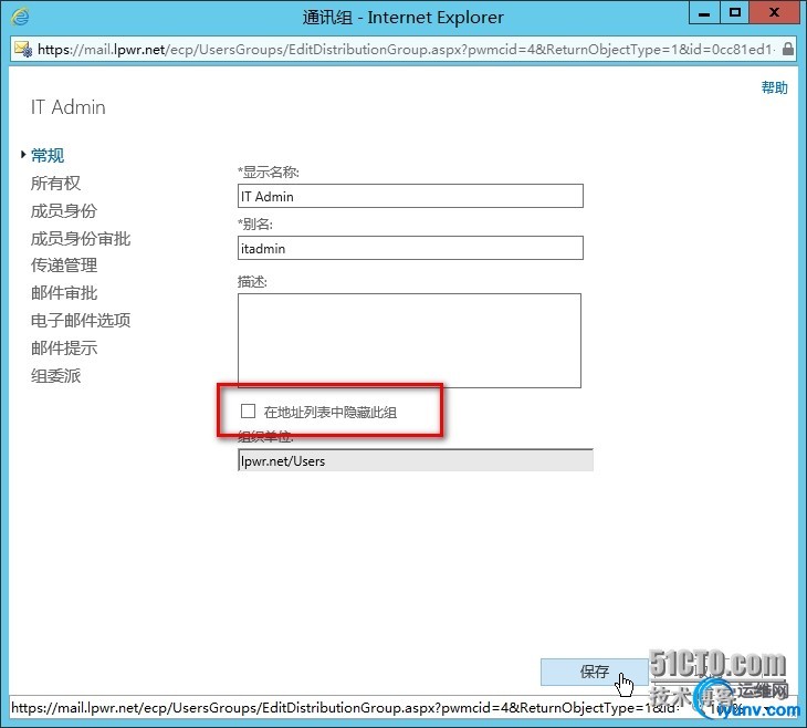

3、对于现有通讯组可以通过在EAC中双击要配置的通讯组来进行相应的管理,在其属性页面的“常规”选项卡中,可以重定义“显示名称”和“别名”。此外,还可以确定是否让该通讯组显示在地址列表中。

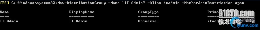

1、可以通过New-DistributionGroup新建通讯组。如:新建一个通讯组“IT Admin”,设置其为“开放”加入。
New-DistributionGroup-Name "IT Admin" -Alias itadmin -MemberJoinRestriction open

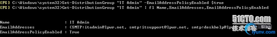

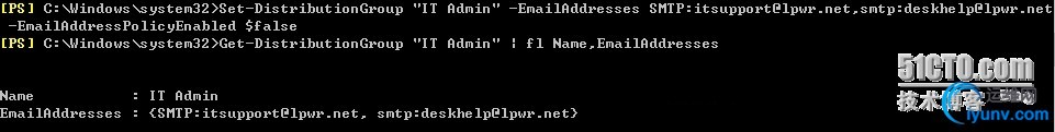

2、修改其主邮件地址,并为其添加一个辅助邮件地址。因为要修改主地址,所以需要禁用邮件地址策略自动更新电子邮件地址。此外,主地址用大写“SMTP”表示,辅助地址用小写“smtp”表示。
Set-DistributionGroup"IT Admin" -EmailAddressesSMTP:itsupport@lpwr.net,smtp:deskhelp@lpwr.net -EmailAddressPolicyEnabled$false
此处需要注意三点:
I、需要禁用邮件地址策略自动更新电子邮件地址功能后,修改主地址才能生效;
如果没有禁用这一选项,将会出现以下告警:
其结果是,已有的主地址依然存在,欲设置的主地址将作为辅助地址存在于列表中:
II、在成功修改后,如果又启用了邮件地址策略自动更新电子邮件地址功能,则依然会将主地址重置为之前的默认设置,而新的主地址将被自动变为辅助地址;
III、该操作如果生效,其效果是覆盖现有设置。

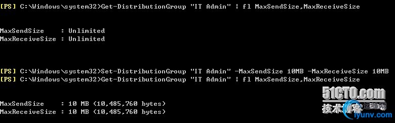

3、对于邮箱用户来讲可以限制接收和发送邮件的最大值,那么作为通讯组来讲依然可以配置其能够接收的最大邮件体积和能被代表发送的最大邮件体积。默认情况下,这两个值没有设置限制。通过:
Get-DistributionGroup“IT Admin” | fl MaxSendSize,MaxReceiveSize
可以确认当前该通讯组能够接收和被代表发送邮件的最大值。
如果需要修改这些值,可以通过:
Set-DistributionGroup"IT Admin" -MaxSendSize 10MB -MaxReceiveSize 10MB
来实现。

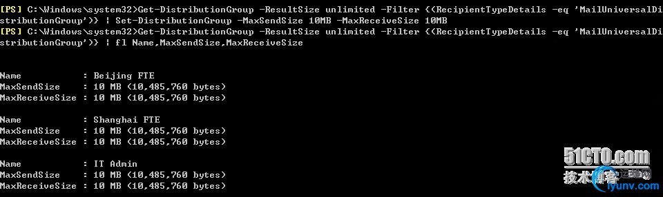

当然,如果需要批量设定所有通讯组的收发邮件大小限制,则可以使用:
Get-DistributionGroup-ResultSize unlimited -Filter {(RecipientTypeDetails -eq'MailUniversalDistributionGroup')} | Set-DistributionGroup -MaxSendSize 10MB-MaxReceiveSize 10MB
