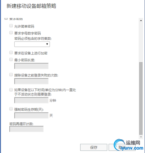

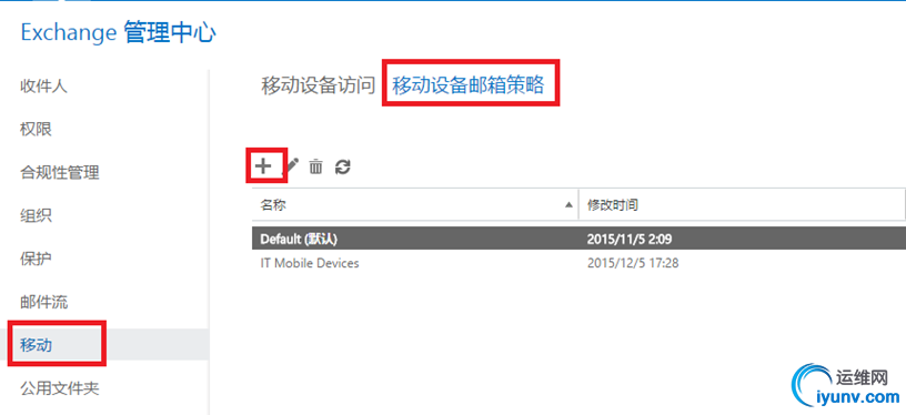

新建移动设备邮箱策略
1、打开"Exchange 管理中心",选择"移动移动设备邮箱策略",并选择"新建"(加号图标)

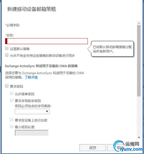

2、输入策略名称,选择想要的密码策略;其中"*"是必填的;

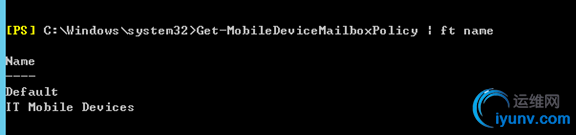

2、可以使用"Get-MobileDeviceMailboxPolicy"命令查看移动设备邮箱策略;
详细参数参考: https://technet.microsoft.com/zh-cn/library/jj218651(v=exchg.150).aspx

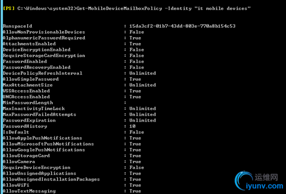

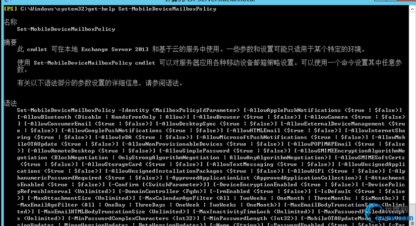

当我们使用"Get-MobileDeviceMailboxPolicy"命令查看某一个移动设备邮箱策略的时候,发现,除了上述的一些秘密策略,还有些其他的策略;
那怎么修改这些策略呢?

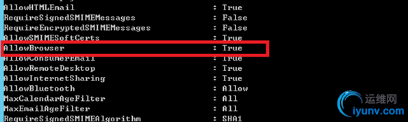

1、我们看到此时的"允许浏览器(AllowBrowser)"策略是"True"
2、可以通过"Set-MobileDeviceMailboxPolicy"去修改,当我们不知道具体参数时,可以通过"get-help Set-MobileDeviceMailboxPolicy"来获取该命令的帮助;
3、使用"Set-MobileDeviceMailboxPolicy"命令修改"允许浏览器(AllowBrowser)"策略的值为"False",其中:
-Identity 后面是移动设备邮箱策略名称;
再后面是你想要修改的属性的值;
详细命令参数参考: https://technet.microsoft.com/zh-cn/library/jj218719(v=exchg.150).aspx

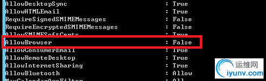

4、此时我们在通过"Get-MobileDeviceMailboxPolicy"命令查看,发现已经被修改了;
更多移动设备策略参考: https://technet.microsoft.com/zh-cn/library/bb123783(v=exchg.150).aspx

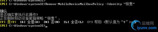

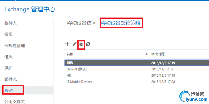

删除移动设备邮箱策略
1、打开"Exchange 管理中心",选择"移动移动设备邮箱策略",然后选择想要删除的策略,并选择"删除"(回收站图标)

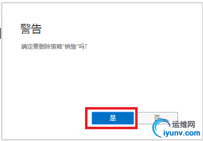

2、在弹出的警告框中选择"是";
你也可以使用"Remote-MobileDeviceMailboxPolicy "命令来删除想要删除的移动设备策略,其中:
-Identity 后面是移动设备策略名称;
会弹出确定行,选择"Y";
