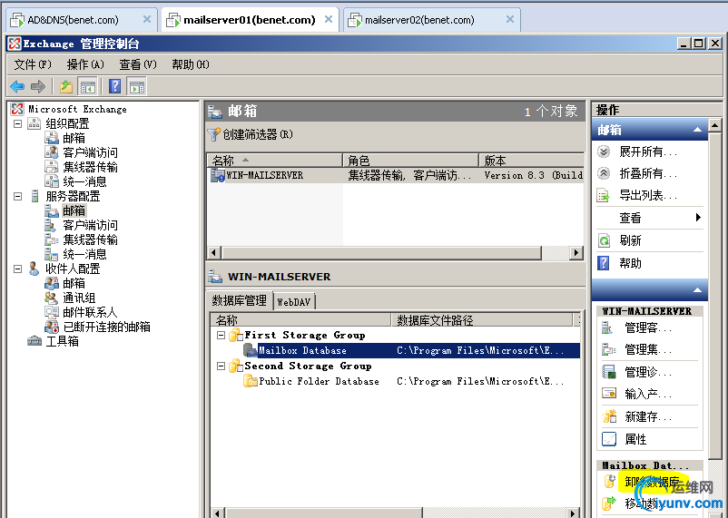

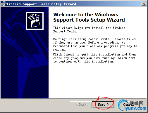

注意:公用文件夹数据库是无法进行常规删除的我们需要借助一个工具,插入2003的安装光盘。

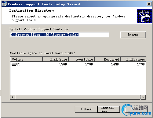

找到SUPTOOLS这个工具,双击运行,选择“运行程序”。

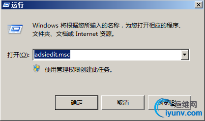

安装完成之后,在运行中输入:adsiedit.msc
在“连接配置”选项卡中,选择“配置”,如下图所示。
找到上图中红框中的路径,删除CN=public Folder Datadase 这个目录
