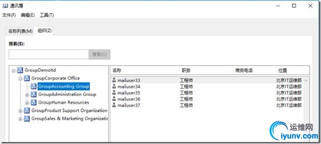

通过使用分层通讯簿 (HAB),最终用户可以利用组织的分层结构查找通讯簿中的收件人。通常,用户仅限于默认全局地址列表 (GAL) 及其收件人属性,GAL 的结构通常不会反映组织中收件人的管理或资历关系。能够自定义 HAB 以反映您的组织独特的业务结构,这可以为您的用户提供查找内部收件人的高效方法。创建完成后的效果如下:

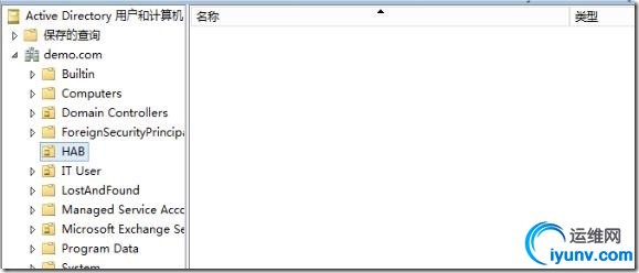

(一)demo 组织中创建名为 HAB 的 OU
您可以使用 Active Directory 用户和计算机,或在命令提示符中键入下列内容。
注意:HAB的根不一定要新建一个OU,也可以直接指定当前组织中存在的通讯组OU。
打开AD用户和计算机,可以看到新建的HAB OU。

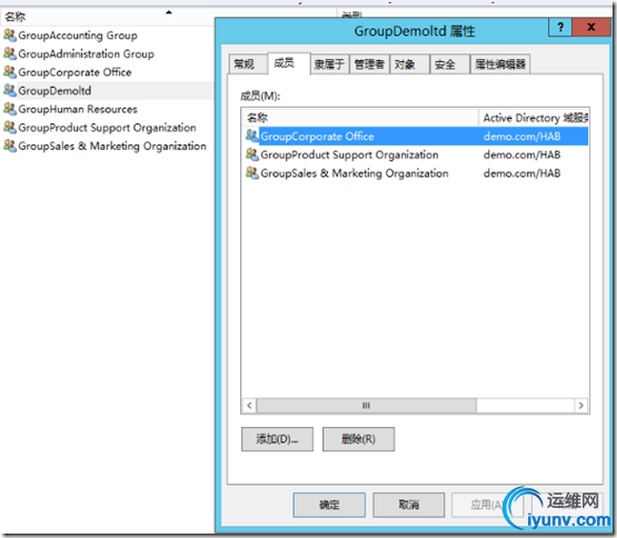

(六)将每个下属组添加为根组织的成员
例如,在 HAB 中将通讯组 Corporate Office、Product Support Organization 和 Sales & Marketing Organization 添加为根组织 Contoso,Ltd 的成员。该示例将 Corporate Office 通讯组添加为 Contoso,Ltd 根通讯组的成员。
Add-DistributionGroupMember -Identity "DemoRoot" -Member "CorporateOffice"
Add-DistributionGroupMember -Identity "DemoRoot" -Member "Product Support Organization"
Add-DistributionGroupMember -Identity "DemoRoot" -Member "Sales & Marketing Organization"

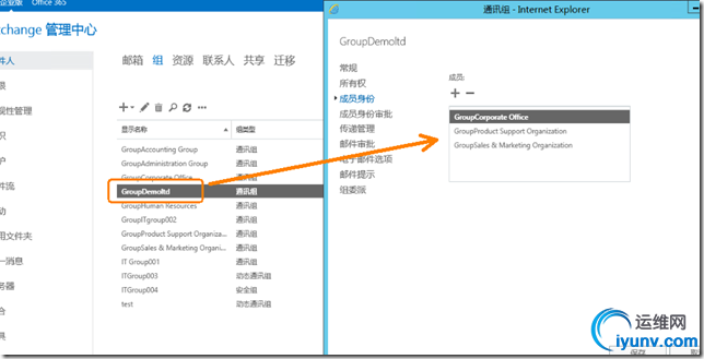

上面的成员添加也可以通过图形界面完成,可以在AD中找到通讯组,添加成员关系,如图。
或者在exchange管理中心中修改,如图。

添加完成后,如图。

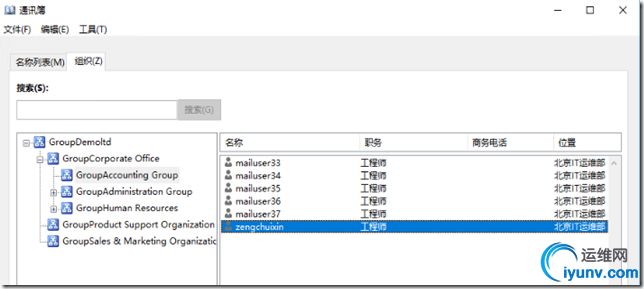

完成上述步骤之后,HAB 将显示在 Outlook 中。若要查看 HAB,请打开 Outlook,然后单击“通讯簿”。HAB 显示在“组织”选项卡上,与下图类似。
