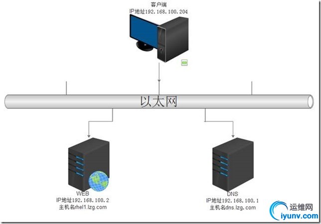

  实验拓扑:

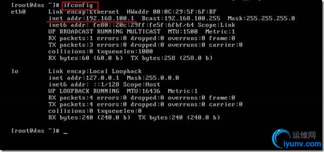

  图1
  我们的IP地址和拓扑图上的IP地址是保持一至的

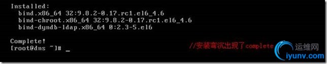

  我事先搭建好了一个本地YUM所以这里直接使用yum安装就可以了
  图3

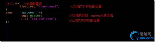

  主配置文件在伪根目录下的etc/这个目录主要就是确定一些全局的配置和区域文件的位置
  图5
  我们今天用到的配置项非常少,但是搭建一个简单的DNS已经足以
  图6

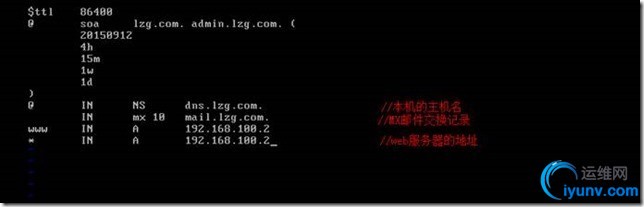

  接下来我们根据主配置文件给出的文件名,在/var/named/建立与主配置文件相同的文件名
  图7
  上面的都是解析时一些选项照着抄就行了,下边的根据自己的实际情况进行更改
  图8

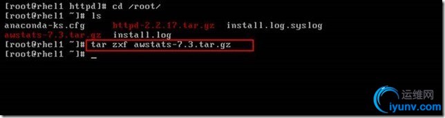

  我习惯将软件解压到这个目录下,如果你不习惯也可以按照自己的习惯进行解压,解压之前最好看一下本地时间是否正确,如果不正确需要进行跟正

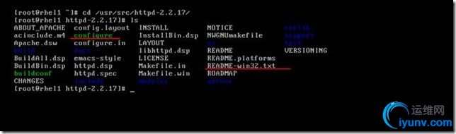

  我们进入到了解压的目录,我们可以看见有很多文件和子目录
  今天我们只会用到一个 configure 配置程序
  图12

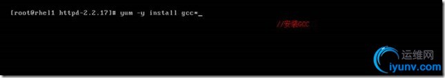

  因为我的系统是base最基本的安装,到了这里会出现错误,我们通过安装gcc软件包组件解决
  图14
  还是通过yum进行安装否则23个软件包手动安装不太现实
  图15

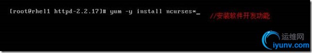

  因为我们只是在进行软件安装,所以还需要安装软件开发的功能。
  以上安装的都可以在系统安装时安装,之后在执行图13就可以进行配置了

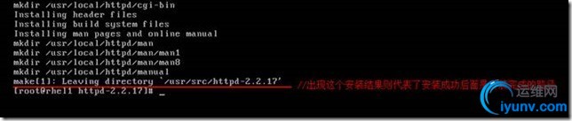

  图16
  看到上图所示基本就可以确定是配置成功了

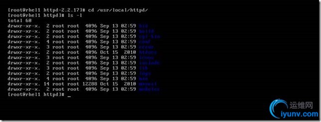

  我们到他的安装目录看一下都有拿下文件,目录
  图17
  我们可以看见这么多子目录,都是干什么用的呢,我们解释几个重要的
  bin目录 用于存放Apache的一些可执行程序
  cgi-bin目录 用于存放cgi程序的相关程序
  conf目录 存放Apache的主配置文件及其他扩展文件
  error目录 用于存放一些错误信息
  lib目录 用于存放Apache的库文件
  logs目录 用于存放Apache的程序日志包括访问日志和错误日志
  man目录 用于存放 Apache的帮助文档
  modules目录用于存放各种模块文件
  htdocs目录 用于存放网页文档
  以上是一些主要的目录

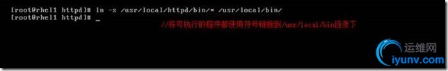

  接下来我们来优化Apache可执行程序的路径
  图18

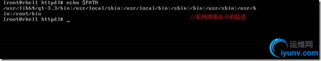

  使用ln -s 建立符号连接,为什么链接到/usr/local/bin目录下
  图19
  默认$PATH这个变量搜索的路径没有apache的这个安装目录下的bin目录,我们执行程序的时候必须要输入绝对路径,所以我们将Apache的执行程序链接到可以搜索到的目录,这样程序执行的时候就不用使用绝对路径了

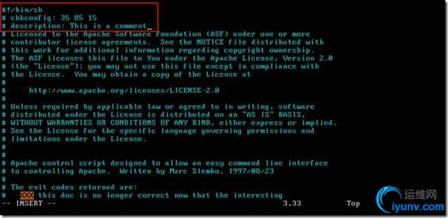

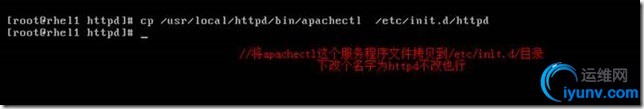

  我们优化完执行程序之后,我们开始建立Apache的服务,Apache的程序文件,就在bin目录下,所以我们将他拷贝到/etc/init.d/下改名字叫做httpd 因为在系统开机的时候会开启一些服务,我们将服务程序放到了init.d目录下,可以让这个服务开机自动启动
  图21
  使用vim编辑器打开,只需要天加两行就可以了
  第二行 的35 是启动的级别 在那个级别下开启这个服务
  85 是开机的时候启动的顺序 数字越大启动的越靠后
  15 关机的时候 关闭的顺序 数字越大越靠后反之则先关闭
  第三行是描述信息

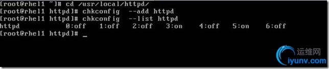

  脚本我们修改完成之后,我们将httpd服务添加为系统服务,在35级别下运行

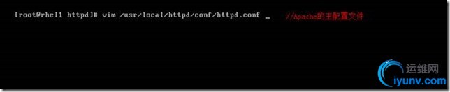

  接下来就到了这个主配置文件了,我们通过修改这个主配置文件,可以修改大部分Apache的功能,那我们来看一下都有哪些配置项
  常用的全局配置参数
  ServerRoot:服务目录
  ServerAdmin:管理员邮箱
  User:运行服务的用户身份
  Group:运行服务的组身份
  ServerName:网站服务器的域名
  DocumentRoot:网页文档的根目录
  Listen:监听的IP地址、端口号
  PidFile:保存httpd进程PID号的文件
  DirectoryIndex:默认的索引页文件
  ErrorLog:错误日志文件的位置
  CustomLog:访问日志文件的位置
  LogLevel:记录日志的级别,默认为warn
  Timeout:网络连接超时,默认为300秒
  KeepAlive:是否保持连接,可选On或Off
  MaxKeepAliveRequests:每次连接最多请求文件数
  KeepAliveTimeout:保持连接状态时的超时时间
  Include:需要包含进来的其他配置文件
  还有一些区域配置项,这些都是用于控制权限所应用的,今天我们还不会用到,注意,如果要对配置文件进行修改最好是先对其进行备份

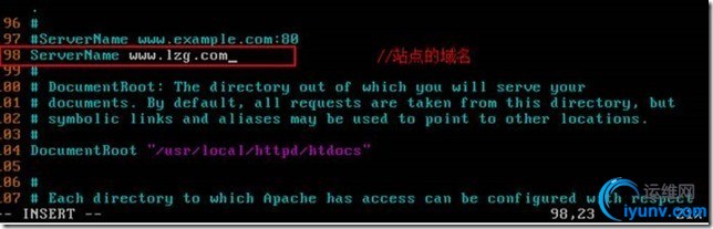

  我们使用快捷键定位到97行,默认存在站点域名的配置项,但是是被注释掉的,我们可以在下面在添加一行
  来确定站点的域名,这个域名我们已经在DNS能够正常解析了
  图25

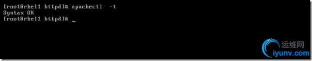

  保存完成之后我们通过apache -t 对配置文件进行语法检查,如果没有错误,则如上图所示

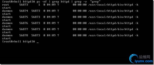

  我们通过ps 命令 查看httpd服务的进程,已经存在了,运行的用户是daemon这个用户
  还可以通过netstat -anpt | grep httpd 命令来查看监听的状态
  好了服务启动没有任何问题

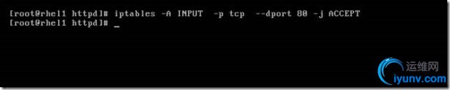

  我们在防火墙上开启一条规则,可以让客户端访问我的80端口,这只是临时生效,我们在后续的课程会系统的进行学习
  图29

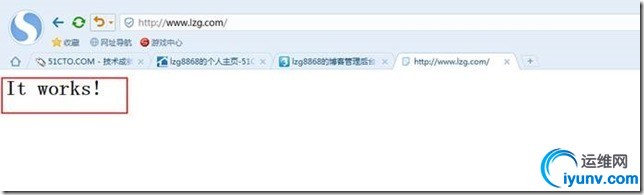

  通过客户端我们进行访问,已经是没有任何问题了

  现在我们搭建Awstats系统 这个系统还是比较简单的
  图31

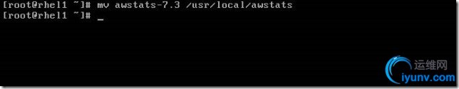

  我们将解压之后的目录 改个名字移动到/usr/local/awstats 是为了后续的操作方便一些,也可以进行统一管理

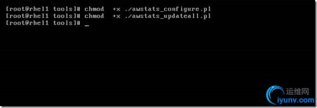

  进入到awstats目录下,我们只会用到上图红框内的两个可执行程序,但是现在没有执行权限,那我们就给他一个
  图33
  赋予执行权限

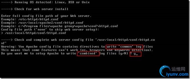

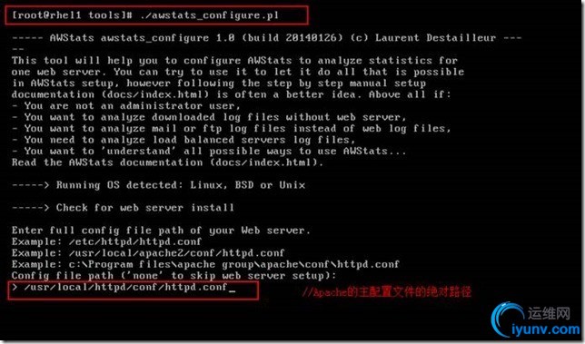

  执行这个程序,下面输入的是Apache的主配置文件的绝对路径,这个系统会用到httpd服务,所以需要在主配置文件中输入几条配置项
  图35
  apache默认的配置文件格式不是最好的,awstats系统会自动更改日志文件的格式,这里只需要Y确认就好了

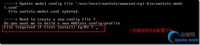

  图36
  创建一个统计站点的配置文件Y确认

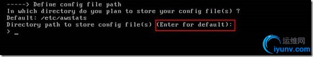

  这里直接回车配置文件的路径我们使用默认的就可以了
  之后连续按两次回车就配置完成了

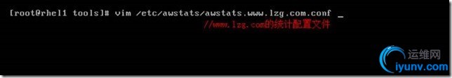

  会在/etc/awststs目录下生成一个配置文件
  我们对这个配置文件进行编辑

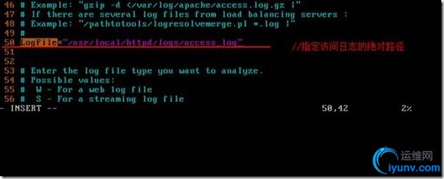

  图39
  找到50行 将路径改为apache访问日志的绝对路径

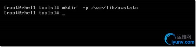

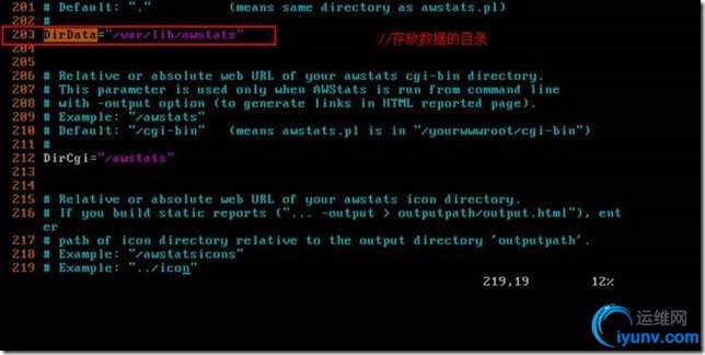

  这一行不需要修改,我们按配置文件中指定的目录进行创建就可以了
  图41
  创建好了

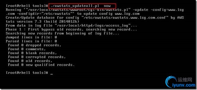

  接下来执行第二个程序,now 现在就开始
  图43

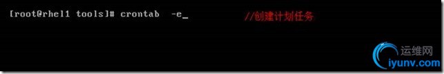

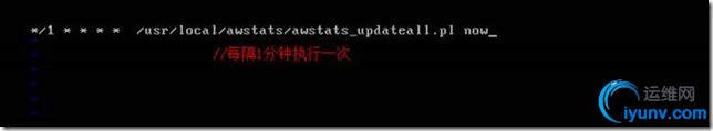

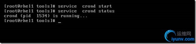

  为了始终跟新日志,我们创建一个计划任务
  图44
  让这个程序每隔1分钟执行一次
  图45
  启动这个服务,查看服务的运行状态,正在运行

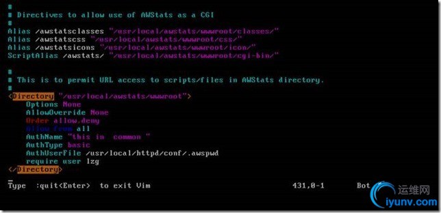

  这就是awstats向httpd.conf 文件注册的配置项
  图47

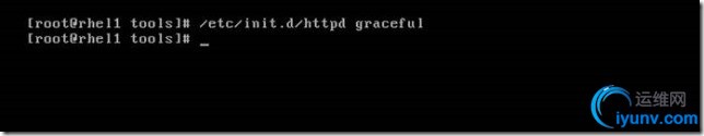

  最后对配置文件进行重新加载, 这种方式可以让服务不中断的加载配置文件.

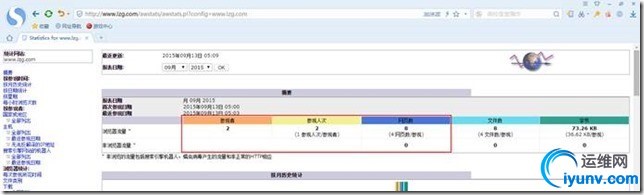

  好了开始访问awstats系统
   wKiom1Zv_SzzIOSoAAB-cCPYHWA143.jpg 48
  输入 http://www.lzg.com/awstats/awstats.pl?config=www.lzg.com访问
  已经能够访问了

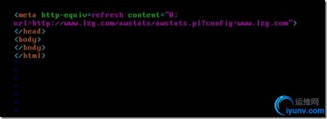

  但是这样访问是不是路径太长不太方便啊。我们可以对这个路径进行优化
  图47

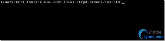

  建立一个网页
  图48
  之后就可以访问http://www.lzg.com/aws/html 访问这个页面,如果想让这个页面作为首页,可以将其修改为index.htnl
