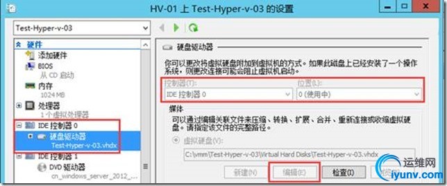

3、VHDX虚拟硬盘必须挂载到SCSI控制器上。因为:扩展或压缩虚拟硬盘容量的功能只能对已附加到 SCSI 控制器的 .vhdx 文件执行。不支持附加到 IDE 控制器的 VHDX 文件。
注意:挂载到IDE控制器上的VHDX虚拟硬盘无法在线调整大小,如下图所示:

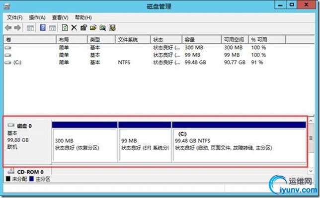

1、查看当前虚拟磁盘大小,可以看到虚拟机当前硬盘大小大约为100G:

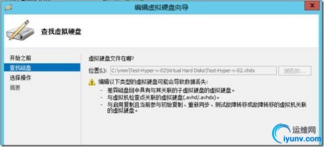

4、查找虚拟机硬盘页面,阅读相关警告信息后点击下一步:

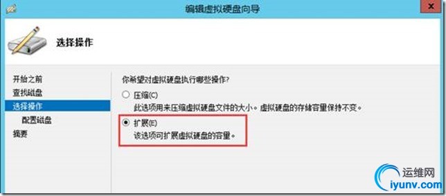

5、选择操作页面,此时可以选择压缩和扩展,这里选择“扩展”,点击下一步:
6、如果虚拟机是关闭状态此时还可以选择转换虚拟磁盘,例如将VHD文件转化为VHDX文件,当前我们的 虚拟机是开机的,所以我选择扩展:

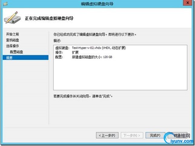

8、在“正在完成编辑虚拟硬盘向导”页上单击“完成”:

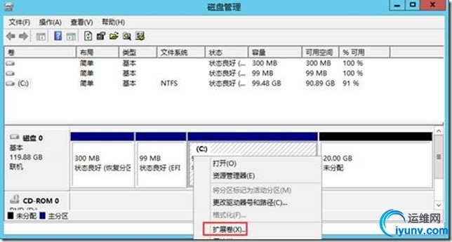

9、登陆虚拟机“Test-Hyper-v-02”,打开磁盘管理器,鼠标右键C盘,选择“扩展卷”:

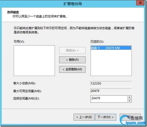

10、 在扩展卷向导页面点击未使用的卷:
