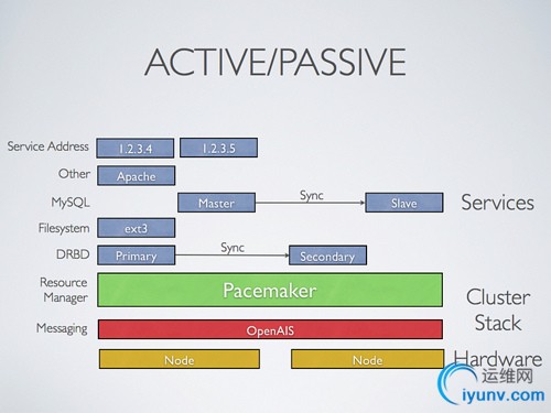

一个重要的技术是DRBD:(distributed replication block device)即分布式复制块设备,经常被用来代替共享磁盘。
它的工作原理是:在A主机上有对指定磁盘设备写请求时,数据发送给A主机的kernel,然后通过kernel中的一个模块,把相同的数据传送给B主机的kernel中一份,然后B主机再写入自己指定的磁盘设备,从而实现两主机数据的同步,也就实现了写操作高可用。
DRBD一般是一主一从,并且所有的读写操作,挂载只能在主节点服务器上进行,,但是主从DRBD服务器之间是可以进行调换的。

Pacemaker与DRBD、Mysql的工作模式可以参考下图:

  • 主备模式。常见的模式active-passive,被动节点处于监听和备份模式,故障时及时切换,比如mysql高可用集群、glance、keystone使用Pacemaker和Heartbeat等来实现。
