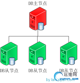

  • 指定主节点的架构,这种架构一般都会申明一个节点为主节点,其他节点都是从节点,如我们常用的mysql就是这样。但是这样架构我们在第一节说了整个集群如果主节点挂掉了就得手工操作,上架一个新的主节点或者从从节点恢复数据,不太灵活。

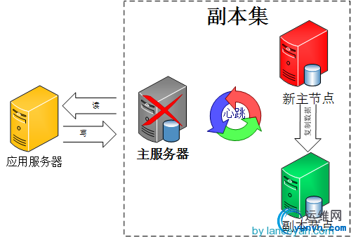

  • 不指定主节点,集群中的任意节点都可以成为主节点。mongodb也就是采用这种架构,一但主节点挂了其他从节点自动接替变成主节点。如下图:
好了,问题就在这个地方,既然所有节点都是一样,一但主节点挂了,怎么选择出来下一个节点是谁来做为主节点呢?这就是Bully算法解决的问题。
那什么是Bully算法,Bully算法是一种协调者(主节点)竞选算法,主要思想是集群的每个成员都可以声明它是主节点并通知其他节点。别的节点可以选择接受这个声称或是拒绝并进入主节点竞争。被其他所有节点接受的节点才能成为主节点。节点按照一些属性来判断谁应该胜出。这个属性可以是一个静态ID,也可以是更新的度量像最近一次事务ID(最新的节点会胜出)。详情请参考NoSQL数据库分布式算法的协调者竞选还有维基百科的解释 。

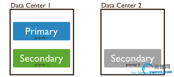

    优先级还可以这么用,如果我们不想设置什么hidden节点,就用secondary类型作为备份节点也不想让他成为主节点怎么办?看下图,共三个节点分布在两个数据中心,数据中心2的节点设置优先级为0不能成为主节点,但是可以参与选举、数据复制。架构还是很灵活吧!

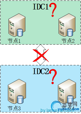

奇数 官方推荐副本集的成员数量为奇数,最多12个副本集节点,最多7个节点参与选举。最多12个副本集节点是因为没必要一份数据复制那么多份,备份太多反而增加了网络负载和拖慢了集群性能;而最多7个节点参与选举是因为内部选举机制节点数量太多就会导致1分钟内还选不出主节点,凡事只要适当就好。这个“12”、“7”数字还好,通过他们官方经过性能测试定义出来可以理解。具体还有哪些限制参考官方文档《 MongoDB Limits and Thresholds 》。 但是这里一直没搞懂整个集群为什么要奇数,通过测试集群的数量为偶数也是可以运行的,参考这个文章http://www.itpub.net/thread-1740982-1-1.html。后来突然看了一篇stackoverflow的文章终于顿悟了,mongodb本身设计的就是一个可以跨IDC的分布式数据库,所以我们应该把它放到大的环境来看。
假设四个节点被分成两个IDC,每个IDC各两台机器,如下图。但这样就出现了个问题,如果两个IDC网络断掉,这在广域网上很容易出现的问题,在上面选举中提到只要主节点和集群中大部分节点断开链接就会开始一轮新的选举操作,不过mongodb副本集两边都只有两个节点,但是选举要求参与的节点数量必须大于一半,这样所有集群节点都没办法参与选举,只会处于只读状态。但是如果是奇数节点就不会出现这个问题,假设3个节点,只要有2个节点活着就可以选举,5个中的3个,7个中的4个。。。
