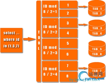

传统数据库怎么做海量数据读写?其实一句话概括:分而治之。上图看看就清楚了,如下 taobao岳旭强在infoq中提到的 架构图:

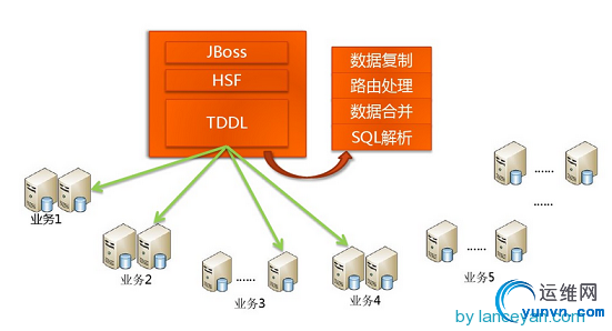

上图中有个TDDL,是taobao的一个数据访问层组件,他主要的作用是SQL解析、路由处理。根据应用的请求的功能解析当前访问的sql判断是在哪个业务数据库、哪个表访问查询并返回数据结果。具体如图:

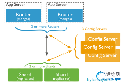

说了这么多传统数据库的架构,那Nosql怎么去做到了这些呢?mysql要做到自动扩展需要加一个数据访问层用程序去扩展,数据库的增加、删除、备份还需要程序去控制。一但数据库的节点一多,要维护起来也是非常头疼的。不过mongodb所有的这一切通过他自己的内部机制就可以搞定!顿时石化了,这么牛X!还是上图看看mongodb通过哪些机制实现路由、分片:
从图中可以看到有四个组件:mongos、config server、shard、replica set。
mongos,数据库集群请求的入口,所有的请求都通过mongos进行协调,不需要在应用程序添加一个路由选择器,mongos自己就是一个请求分发中心,它负责把对应的数据请求请求转发到对应的shard服务器上。在生产环境通常有多mongos作为请求的入口,防止其中一个挂掉所有的mongodb请求都没有办法操作。
config server,顾名思义为配置服务器,存储所有数据库元信息(路由、分片)的配置。mongos本身没有物理存储分片服务器和数据路由信息,只是缓存在内存里,配置服务器则实际存储这些数据。mongos第一次启动或者关掉重启就会从 config server 加载配置信息,以后如果配置服务器信息变化会通知到所有的 mongos 更新自己的状态,这样 mongos 就能继续准确路由。在生产环境通常有多个 config server 配置服务器,因为它存储了分片路由的元数据,这个可不能丢失!就算挂掉其中一台,只要还有存货, mongodb集群就不会挂掉。

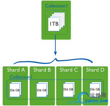

shard,这就是传说中的分片了。上面提到一个机器就算能力再大也有天花板,就像军队打仗一样,一个人再厉害喝血瓶也拼不过对方的一个师。俗话说三个臭皮匠顶个诸葛亮,这个时候团队的力量就凸显出来了。在互联网也是这样,一台普通的机器做不了的多台机器来做,如下图:
一台机器的一个数据表 Collection1 存储了 1T 数据,压力太大了!在分给4个机器后,每个机器都是256G,则分摊了集中在一台机器的压力。也许有人问一台机器硬盘加大一点不就可以了,为什么要分给四台机器呢?不要光想到存储空间,实际运行的数据库还有硬盘的读写、网络的IO、CPU和内存的瓶颈。在mongodb集群只要设置好了分片规则,通过mongos操作数据库就能自动把对应的数据操作请求转发到对应的分片机器上。在生产环境中分片的片键可要好好设置,这个影响到了怎么把数据均匀分到多个分片机器上,不要出现其中一台机器分了1T,其他机器没有分到的情况,这样还不如不分片!

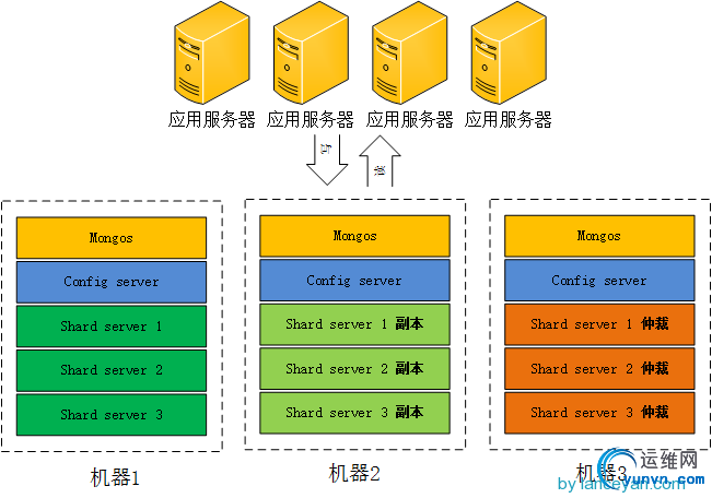

首先确定各个组件的数量,mongos 3个, config server 3个,数据分3片 shard server 3个,每个shard 有一个副本一个仲裁也就是 3 * 2 = 6 个,总共需要部署15个实例。这些实例可以部署在独立机器也可以部署在一台机器,我们这里测试资源有限,只准备了 3台机器,在同一台机器只要端口不同就可以,看一下物理部署图:

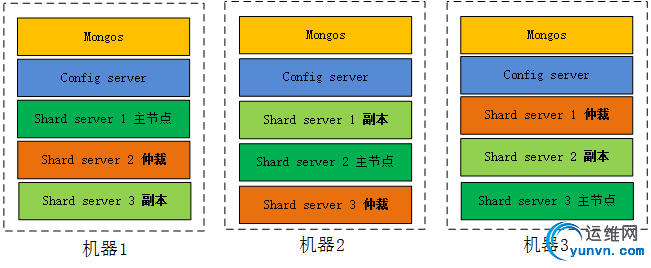

整个分片集群搭建完了,思考一下我们这个架构是不是足够好呢?其实还有很多地方需要优化,比如我们把所有的仲裁节点放在一台机器,其余两台机器承担了全部读写操作,但是作为仲裁的192.168.0.138相当空闲。让机器3 192.168.0.138多分担点责任吧!架构可以这样调整,把机器的负载分的更加均衡一点,每个机器既可以作为主节点、副本节点、仲裁节点,这样压力就会均衡很多了,如图:
当然生产环境的数据远远大于当前的测试数据,大规模数据应用情况下我们不可能把全部的节点像这样部署,硬件瓶颈是硬伤,只能扩展机器。要用好mongodb还有很多机制需要调整,不过通过这个东东我们可以快速实现高可用性、高扩展性,所以它还是一个非常不错的Nosql组件。
