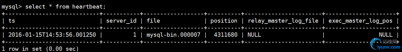

在主上创建心跳监控的表,如果该表不存在。可以自己建立,建议存储引擎改成memory。通过更新该表知道主从延迟的差距。
CREATE TABLE heartbeat (
  ts                    varchar(26) NOT NULL,
  server_id             int unsigned NOT NULL PRIMARY KEY,
  file                  varchar(255) DEFAULT NULL,    -- SHOW MASTER STATUS
  position              bigint unsigned DEFAULT NULL, -- SHOW MASTER STATUS
  relay_master_log_file varchar(255) DEFAULT NULL,    -- SHOW SLAVE STATUS
  exec_master_log_pos   bigint unsigned DEFAULT NULL  -- SHOW SLAVE STATUS
heratbeat表一直在更改ts和position,而ts是我们检查复制延迟的关键。
