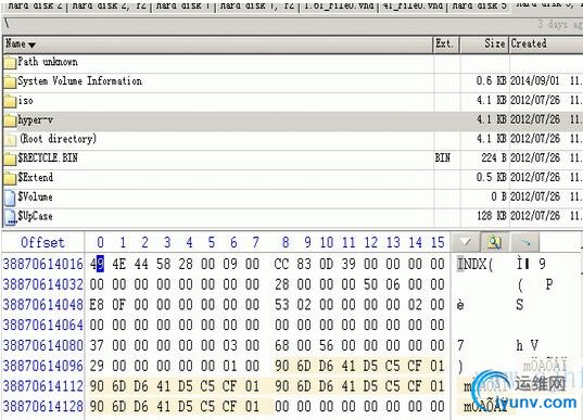

  仔细分析硬盘底层数据,发现硬盘底层中还残留着许多以前文件系统的目录项及文件索引。经过仔细核对发现这些文件索引指向的数据都是用户丢失的文件内容。但由于整个硬盘太大,人工去搜索文件索引会很慢,因此编写一个提取文件索引项的小程序,对整个硬盘中所有存在的文件索引项做扫描,提取所有文件的文件索引项。
  4、分析扫描到文件索引项
  对扫描到的所有文件索引项做详细的分析,发现其索引项都是不连续的,并且大多都是以16K或8K对齐的。正常情况下的文件索引项是连续的,大小为固定的1K,每个文件索引项对应一个文件或目录。而扫描出来的这些不连续,并且不完整的文件索引项是无法正常索引到文件的内容。因此需要对扫描出来的文件索引项做加工处理。在扫描出来的文件索引项中搜索“VHD”,能找到一个“VHD”的文件记录。然后将这个片连续的文件索引项提取出来。接着再查看这段提取出来的文件索引项中是否有指向下一段文件索引项的记录或者是H20属性。如果有则根据文件索引项中的特征去匹配下一段文件索引项,如果没有则跳过这段文件索引项。根据以上方法基本能查到大多数的文件索引项片段。而缺失的文件索引项片段有可能被破坏了,但是可以从数据备份盘中去查找缺失的文件索引项片段,因此基本可以搜索到大部分的文件索引项。
  如下图:是文件索引项截图

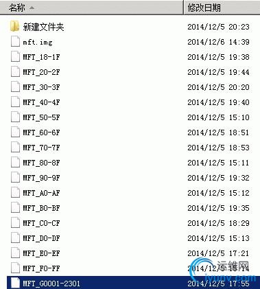

  5、将文件索引项组成完整的目录结构
  根据上述方法找到所有的文件索引项,然后根据文件索引项的编号将其拼接成整个目录项结构。以下是搜索到的部分文件索引项,由于有部分文件索引项被破坏,因此只能找到大部分文件索引项,但这些文件索引项已经足以拼接成整个目录结构了。
  如下图:是扫描到的文件索引项碎片

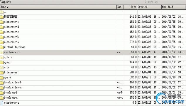

  将重建好的目录结构和现有文件系统中的目录结构进行替换,然后使用专业工具修改部分校验值。再使用专业的工具解释这个目录结构即可看到原有丢失的数据了。
  如下图:是用专业工具解释出来的目录结构
  为了确定数据是否正确,将其中一个最新的VHD文件恢复出来。然后将其拷贝到一台支持附加VHD的服务器上,尝试附加此VHD。结果附加成功,检查VHD中最新的数据是否完整。一切检查完整后将所有数据恢复到一块硬盘中。
  如下图:是恢复出来的所有虚拟机数据文件

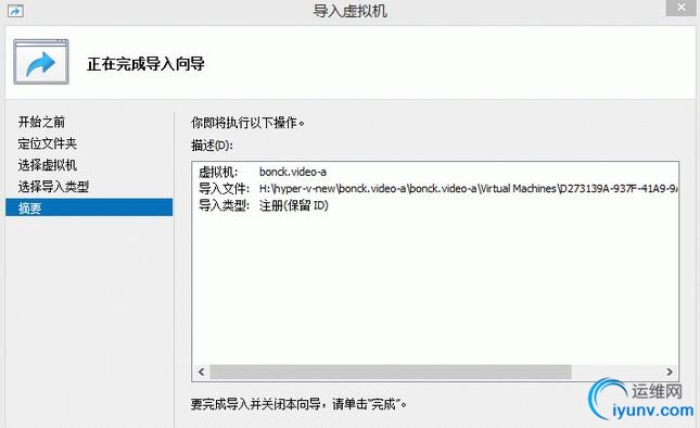

  六、迁移所有数据
  在客户验证所有虚拟机没问题后,将所有数据拷贝至客户服务器中。然后利用导入的方式将虚拟机导入到客户的Hyper-V环境中。但是在导入的过程中出现以下错误:
  在经过查找资料后确定导入的方法不对,需要以下面的方式导入虚拟机:
  重新导入后没有报错,导入成功的截图如下:

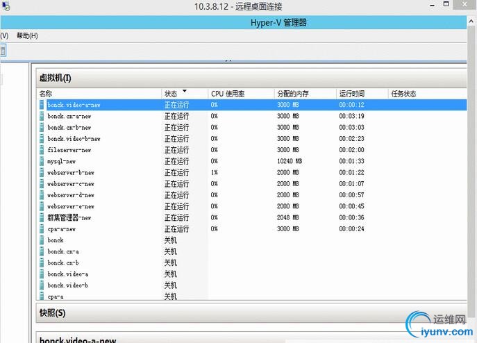

  尝试启动所有虚拟机,所有虚拟机启动都没问题。截图如下:
