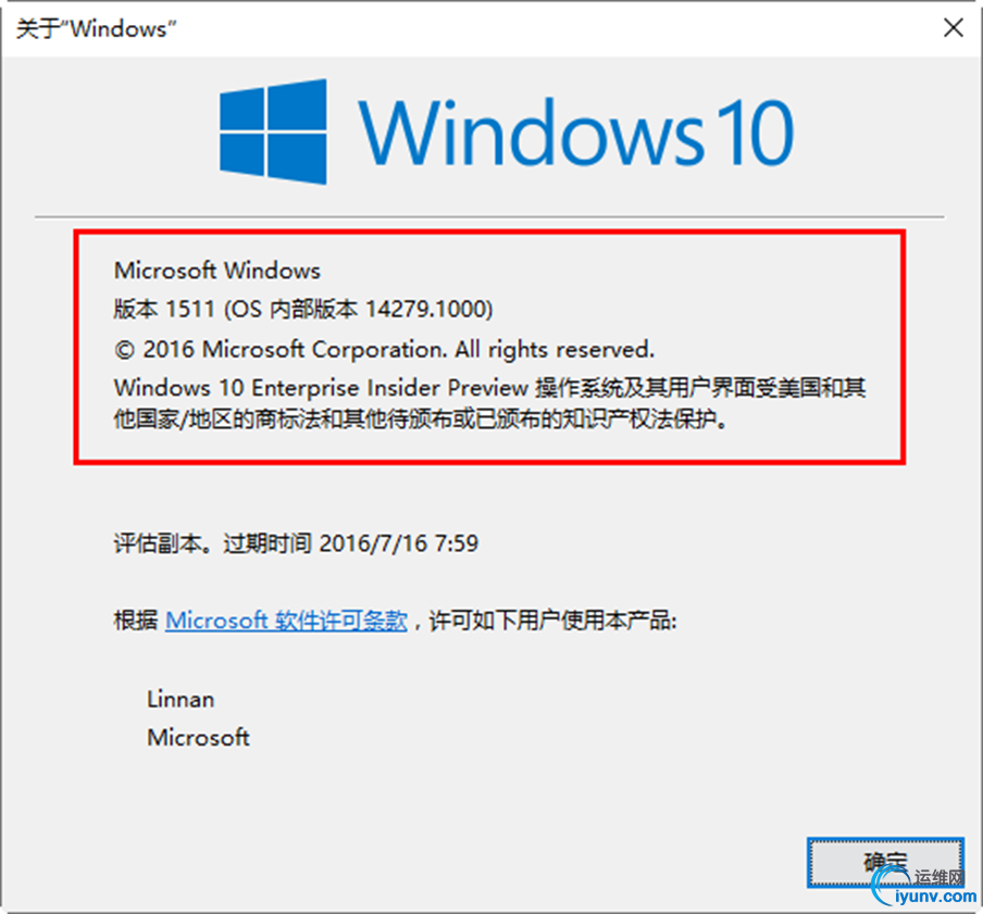

当前的Windows 10版本是14279,这是一个预览版。我当前的实验计算机是一个华硕Z97-K的主板、8GB内存、Intel I5-4690K的CPU,没有配独立显卡就是用的CPU中集成的显卡(Intel HD 4600)。
图1-1-2 当前Windows 10

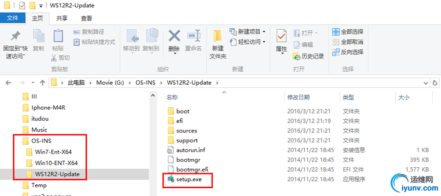

(1)进入Windows 10图形界面,加载Windows Server 2012 R2的安装光盘镜像,并将安装光盘镜像里面的所有文件复制到硬盘的一个文件夹中,如图1-1-3所示。在我的这个文件夹中,有Windows 7、Windows 10及Windows 2012的安装文件。
图1-1-3 复制Windows 2012 R2安装文件

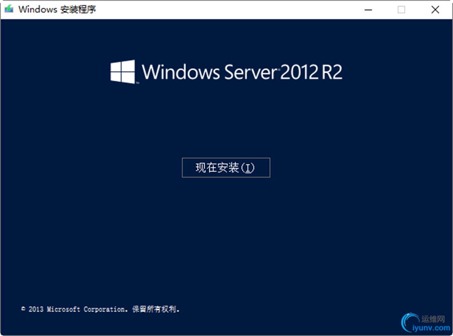

(2)之后运行setup.exe,进入安装程序,如图1-1-4所示。
图1-1-4 安装Windows

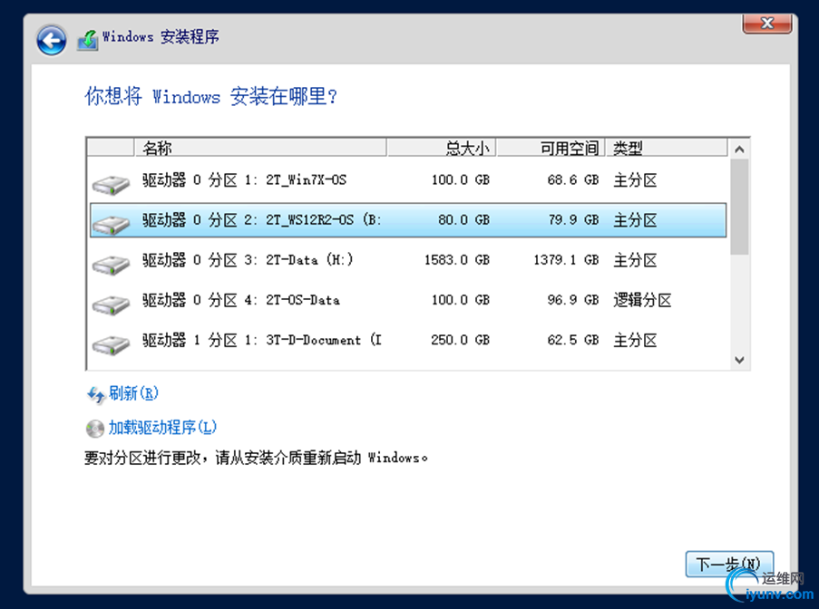

(4)在安装位置,选择图1-1-1中所标记的、卷标为2T_WS12R2-OS的分区,如图1-1-6所示。
图1-1-6 选择安装Windows 2012 R2的分区

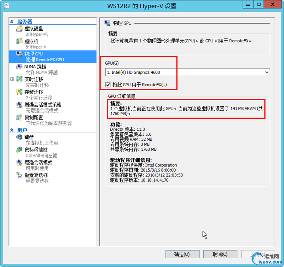

(2)在"物理GPU"选项上中,在右侧下拉列表中选择要用于物理GPU的显卡,当前是Intel HD 4600,选中"将此GPU用于RemoteFX",如图2-1-2所示。
图2-1-2 物理GPU

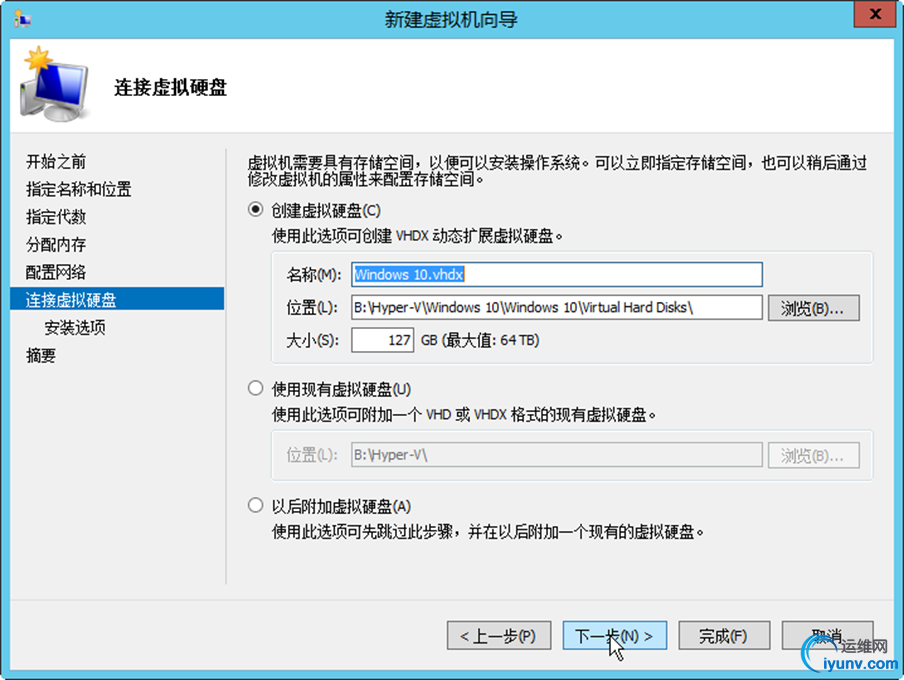

(5)其他选择默认值,或者根据情况选择,在本示例中为虚拟机分配2GB内存(我当前主机只有8GB,如果你的主机配置高,根据你的需要设置更大的内存也可)、设置127GB硬盘,如图2-1-5所示。
图2-1-5 指定虚拟硬盘

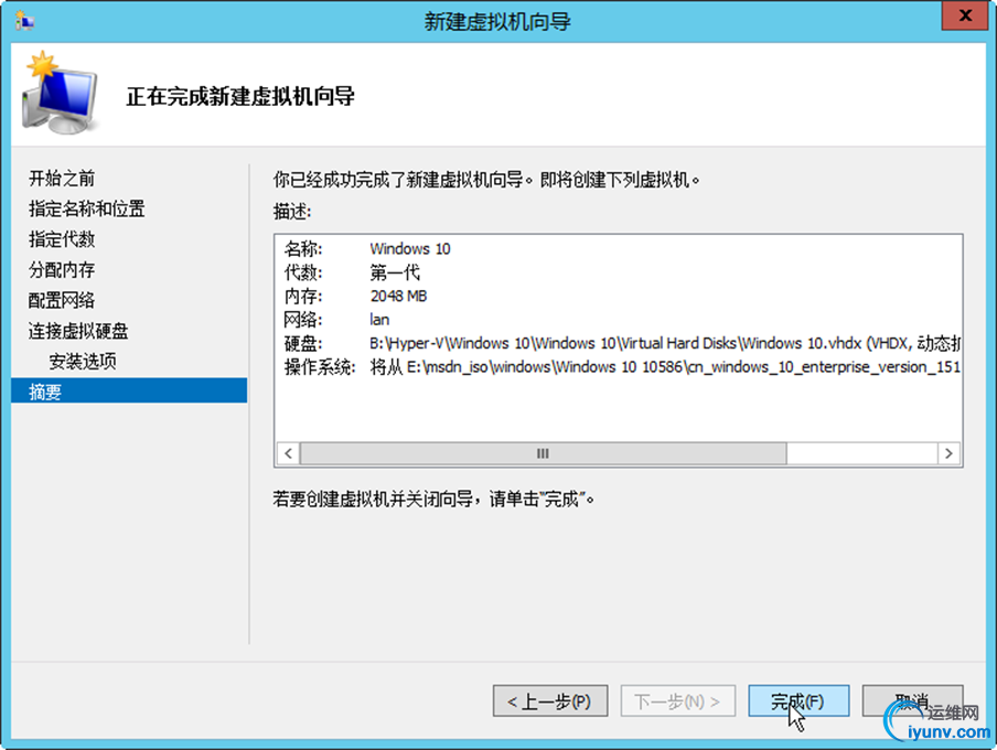

(6)设置虚拟机完成,如图2-1-6所示。
图2-1-6 创建虚拟机

(12)返回到Hyper-V管理器,在"Hyper-V设置→物理GPU"中,在"GPU详细信息"中看到,有1个虚拟机当前正在使用此GPU,如图2-1-12所示。
图2-1-12 GPU详细信息

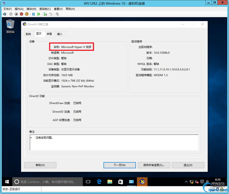

如果关闭Windows 10的虚拟机,删除"RemoteFX 3D视频适配器",再次启动虚拟机并进入系统,执行dxdiag,看到的显示名称是"Microsoft Hyper-V视频",如图2-1-13所示。
图2-1-13 Hyper-V视频

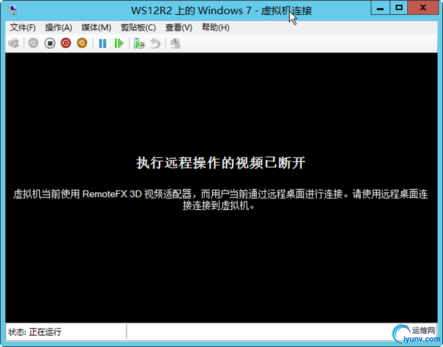

3 Windows 7虚拟机测试如果你是在Hyper-V中创建Windows 7的虚拟机,并且安装Windows 7的操作系统,如果添加"RemoteFX 3D视频适配器",则不能使用控制台的方式进入Windows 7的虚拟机,如图3-1-1所示,这是在添加了"RemoteFX 3D视频适配器"的虚拟机,安装完Windows 7之后的提示。
图3-1-1 不能显示

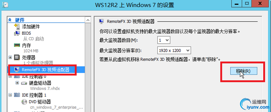

对于这种情况,你需要关闭虚拟机,修改虚拟机配置,先移除"RemoteFX 3D视频适配器",如图3-1-2所示。
图3-1-2 移除显卡

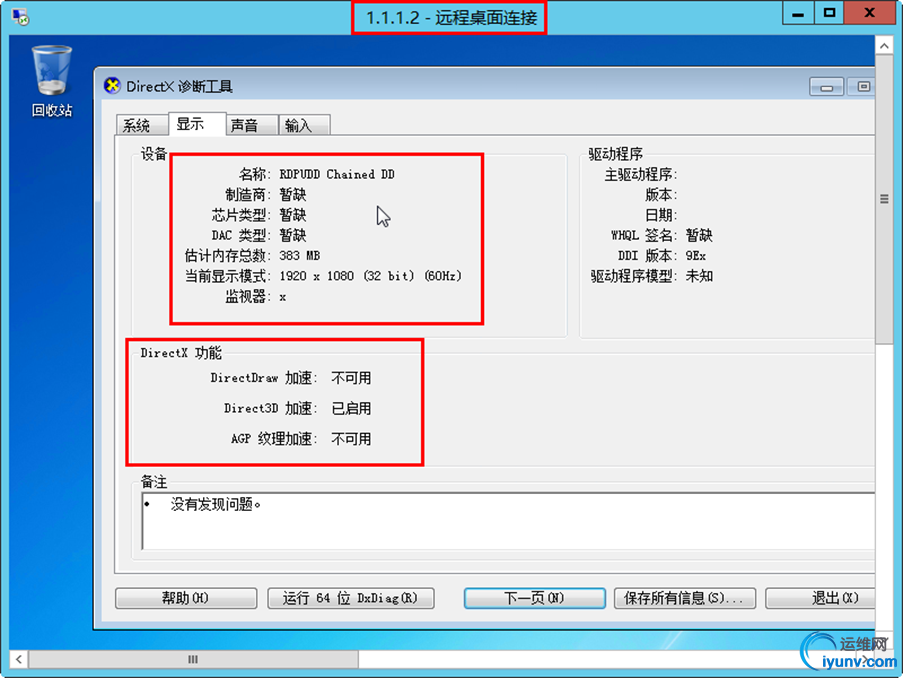

当虚拟机再次启动之后使用"远程桌面连接",连接到这个Windows 7的虚拟机,如图3-1-3所示,执行dxdiage,可看信息。

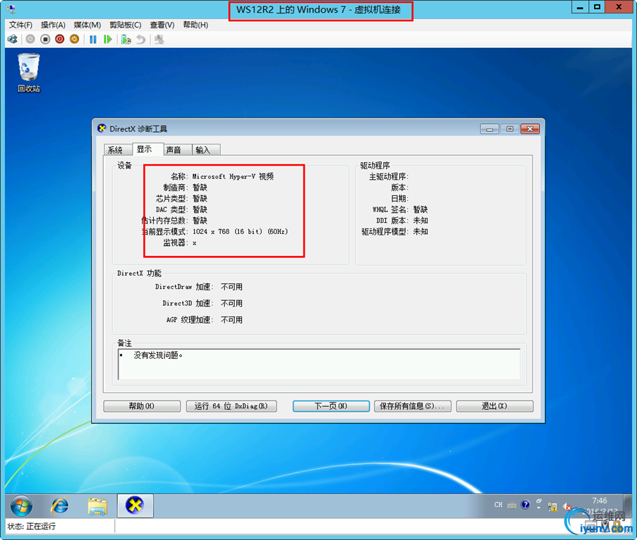

如果没有添加"RemoteFX 3D视频适配器"显卡,则看到的是"Microsoft Hyper-V视频",如图3-3-4所示。
