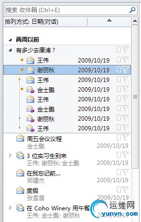

对话简介
[url=] ZA079005000.jpg [/url]
默认情况下,Microsoft Outlook 2010 收件箱中的电子邮件按日期进行组织并按对话进行排列,对话将具有相同主题的邮件组合为能以展开或折叠形式进行查看的对话。这在帮助您提高浏览电子邮件、操作邮件或对话的速度的同时减少了单击次数。
ZA010389498.jpg 对话在[url=]邮件列表[/url]中由显示多个项目的图标标识。每个对话中的邮件均以最新邮件置顶的方式进行排序。在收到新邮件后,其整个对话都会移到邮件列表的顶部。在邮件列表中单击对话标头后,此对话会在[url=]阅读窗格[/url]中以最新邮件置顶的方式显示。
包含未读邮件的任何对话主题均加粗,并且未读邮件的计数会显示在主题旁边。展开此对话时,任何未读邮件标题均加粗。展开的对话会显示邮件之间的关系,包括任何响应和其他文件夹中的相关邮件。
当邮件收到两个或更多响应时,对话可分割为多个相关但独立的对话。如果单击此对话,则会显示各分支中的最新邮件。单击其中一个分支对话将以最新邮件置顶的方式在阅读窗格中显示该分支的邮件。
查看对话中的邮件
此处的上邮件头指示单个邮件。下邮件头指示包含两个分支的对话。单击邮件头处的箭头,可查看对话中的所有邮件。
  • 若要展开或打开对话,请单击邮件头上的箭头。如果在展开的对话中单击某封邮件,则该邮件将变为阅读窗格中最上面的邮件。
注释   对话包含多个文件夹中的邮件。例如,默认情况下,发送的邮件保存在“已发送邮件”文件夹中,但此类邮件会与展开此对话后收到的邮件一起在此对话中显示。
展开的对话包含可视线索,这些线索可将各邮件与对话中先前收到的邮件连接在一起。这有助于跟踪有分支的对话。
