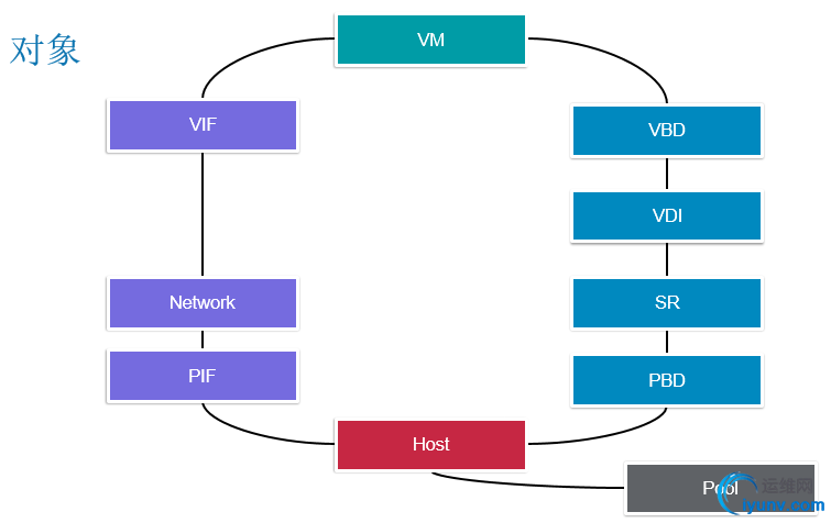

在XenServer的总体架构图中,我们还看见了在XPAI和Plugins下面还存放一个State.db的文件,该文件就是存储一些配置信息的一个简易数据库。XAPI会将一些配置信息写入到该数据库,同时在需要时还会去调用这个数据库里面的培配置信息。那么这个数据库中存放了那些配置信息呢?我们可以通过如下命令进行查看:./dbtool –a –v /var/xapi/state.db > /root/dbtool_output.txt
打开之后我们看见里面存储了一些对象与对象之间的对应关系信息,其主要信息就是VM与HOSt以及存储VDI之间的对于关系。我们在XenCenter的图形界面看到的虚拟机在那台Host上,连接的那个磁盘,这些真正的对应关系都是在这里面存储着的,XenCenter会通过XAPI调取里面的配置信息并通过自己以图形界面的形式展现出来。所以这个数据库不但和XAPI本身的服务相关,还和XenCenter显示的界面有一定的关系。
下图显示了里面存储的对应关系图:
