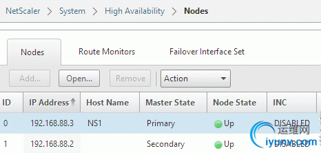

最后一个选项是,INC,如果设备在不同的子网,那么需要独立的网络配置,因为常规的HA选项使用相同的网络配置。之后,我们已经填入了信息并点击OK,主节点会开始与辅助节点传播其信息和配置,成立了高可用性对,如下面的截图:

我们可以看到从GUI或使用下面的命令查看HA的节点:
在命令行显示出现的信息中,如果该节点的接口的活动的,说明该节点是主(活动)节点。
