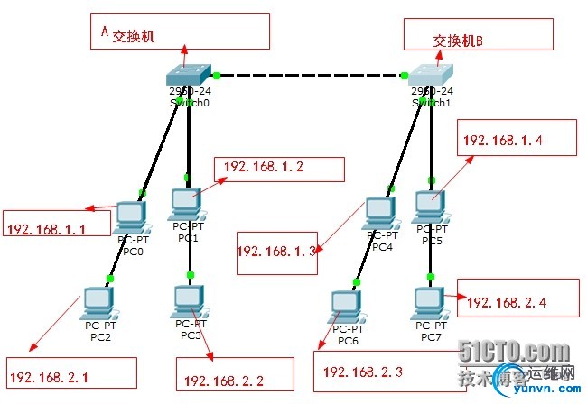

步骤1:基本环境配置
工作中常常碰到同一个部门在不同的交换机下工作,遇到这种情况我们该如何操作呢,下面是实验。
首先打开cisco packet tracer ,购买两台交换机A  B,并为其各配4台主机。组成以下环境
接着在交换机下为各自主机分配vlan。

在A交换机上分出vlan2 caiwu 、vlan3renshi并将两台电脑的IP设置成不同网段的主机。同样操作到B交换机下。

我们用192.168.1.3 ping 192.168.1.1 发现是不通的,这就无法实现实验目的,下面接着操作。
进入链接两个交换机的端口
Switch(config)#int f0/24
Switch(config-if)#switchport mode trunk
Switch(config-if)#
%LINEPROTO-5-UPDOWN: Line protocol on Interface FastEthernet0/24, changed state to down
%LINEPROTO-5-UPDOWN: Line protocol on Interface FastEthernet0/24, changed state to up
Switch(config-if)#
同样方式设置B交换机。
再ping
发现是可以通信的。至此试验完成。

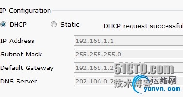

步骤2:配置dhcp
在路由器输入下列命令:
Router(config)#ip dhcp pool nsd
Router(dhcp-config)#network 192.168.1.0 255.255.255.0
Router(dhcp-config)#default-router 192.168.1.254
Router(dhcp-config)#dns-server 202.106.0.20
进入主机将IP设为DHCP
