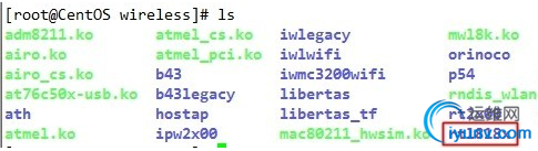

然后进入kernel/drivers/net/wireless/
[iyunv@CentOS 2.6.32-431.el6.i686]# cd kernel/drivers/net/wireless/
查看一下这个目录下的文件
[iyunv@CentOS wireless]# ls
