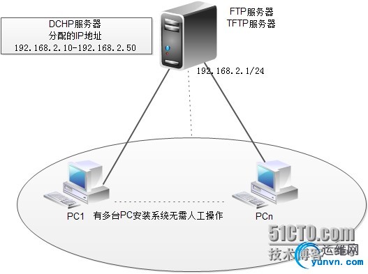

2、网络拓扑图:
使用亿图工具绘制出拓扑图如图1所示:
图1:网络拓扑图

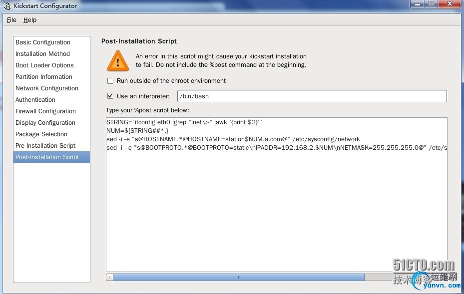

(5)Kickstart的安装和配置
kickstart的具体安装和实现请参考上一篇《kickstart实现的系统自动安装》一文,然后只需要在最后一步添加如下图所示的操作步骤:

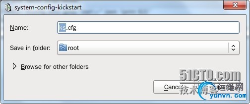

图上显示了填写的脚本也就是上一步编辑的脚本,填写完后点击保存弹出如下对话框:
这里把它保存到了管理员家目录下,然后点击save
(6)进行后续操作

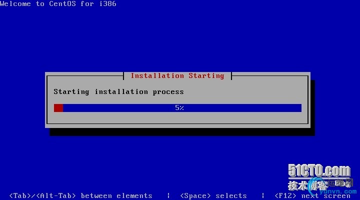

5、测试验证

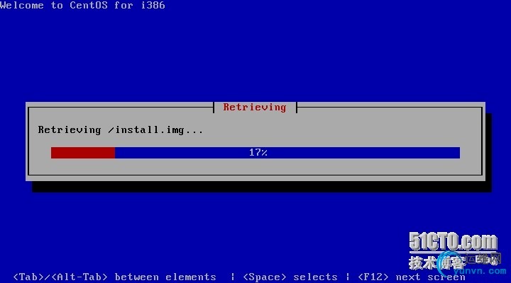

(1)安装虚拟机,具体操作如下:
//上面都已配置完成后,所以只需修改一下新创建虚拟机的网络连接方式不需要再加载光盘直接启动电源就可以了,网络连接方式如下图所示:
修改网络连接后启动电源,具体结果如下图所示
上图表明已经找到启动程序起来了。
上图显示正在安装程序,说明已经正在安装,表明已经成功。

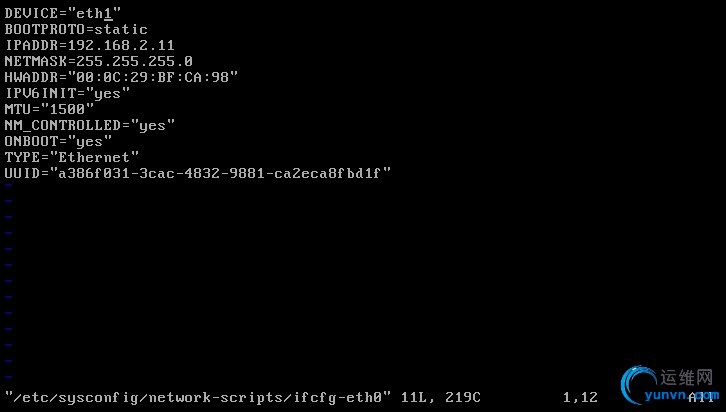

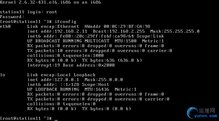

(3)系统安装完后进行查看主机的IP地址、主机名等信息是否正确,其结果如下。
//查看客户机安装好后的IP地址,如下图所示:
//查看主机名,如下图所示:
//查看地址,如下图所示:
从上面的验证信息可以看出全部正确,因此PEX实现的系统自动安装也就到此结束了。
