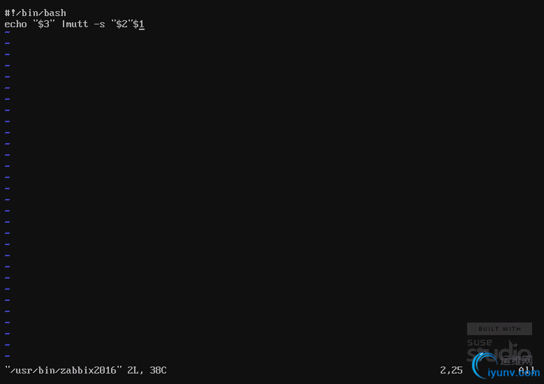

1.zabbix前端显示发送邮件正常,但是邮箱收不到邮件。

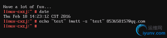

2.后台服务器里,测试发一个任意邮件,在邮箱收到邮件。
3.这是我的脚本代码。
求助!!!!!!!!!!!!为什么我的邮箱收不到邮件!!!
