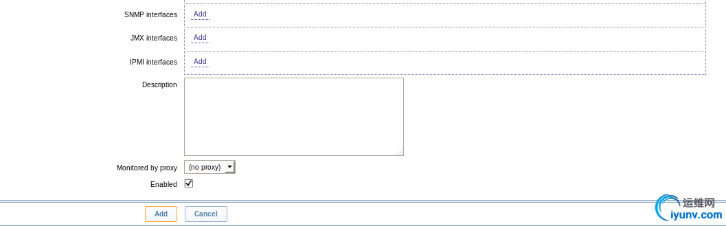

(1)创建主机
configuration -> Hosts -> Create host
属性
描述
Hostname
主机名,只允许数字、空格、句号、下划线、不支持非主流符号。zabbix客户端配置文件中的hostname名称一定要与这个名字一致!
Visblename显示名称,可选项。主机名的别名
Groups主机要加入的组,一个主机至少要加入一个组!
Newhost group新主机组。想新建一个组,可以在这里写上
Interfaces主机接口:包含agent,snmp,jmx,IPMI。推荐使用IP地址方式来监控,也可以使用域名。zabbix agent 默认端口10050,snmp 161,jmx 12345,IMPI 623
Monitoredby proxy是否通过proxy监控

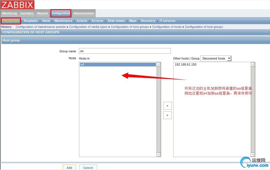

主机组
