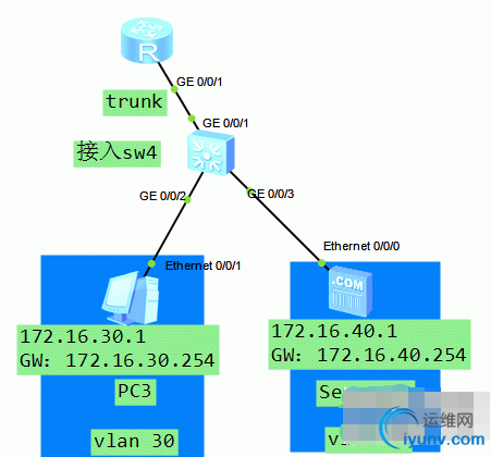

一、实验拓扑
二、实验要求
  • PC3属于vlan30,server属于vlan40
  • 配置交换机和路由器,使得PC3和server能够通信

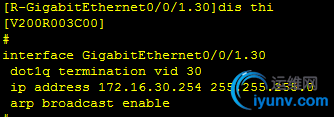

R:
interface GigabitEthernet0/0/1.30
dot1q termination vid 30    配置接口封装类型
ip address 172.16.30.254 255.255.255.0
arp broadcast enable    开启ARP广播功能
interface GigabitEthernet0/0/1.40
dot1q termination vid 40
ip address 172.16.40.254 255.255.255.0

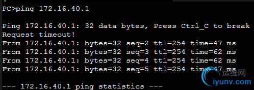

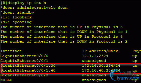

四、实验验证
