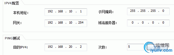

四、实验验证
查看核心交换机的接口ip
测试pc1和pc2之间能否正常通信
