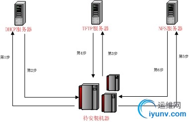

  基于网络进行系统安装的原理简单的说就是:待安装系统的客户机通过支持PXE协议的网卡在开机时想网络发送DHCP消息来获取自身的IP信息,DHCP服务器返回客户机的IP以及TFTP信息和启动文件的地址等信息,之后客户机通过启动文件开始系统的下载和安装(安装的具体操作已经提前写入了ks.conf文件,它与安装文件放在一起),可以用下图来表示具体的安装流程:
  上图告诉我们在安装过程中需要一个DHCP服务器、一个启动服务器和一个安装服务器,三个服务既可以部署在多台机器上也可以部署在同一台机器上(后面将要介绍的方案就把三者集中在了一台普通的服务器内),详细的安装流程介绍如下:
  第1步:待安装机器向DHCP服务器发送请求
      将支持PXE的网络接口卡(NIC)的客户端的BIOS设置成为网络启动,通过PXE
BootROM(自启动芯片)会以UDP(简单用户数据报协议)发送一个广播请求,向网络中的DHCP服务器索取IP地址等信息。
  第2步:DHCP服务器提供IP、TFTP等信息
      DHCP服务器收到客户端的请求,验证是否来至合法的PXE
Client的请求,验证通过它将给客户端一个“提供”响应,这个“提供”响应中包含了为客户端分配的IP地址、pxelinux启动程序(TFTP)位置,以及配置文件所在位置。
  第3步:待安装机器向启动服务器请求下载启动文件
  待安装机器送到服务器的"回应"之后,会回应一个帧,以请求传送启动所需要的文件,这些文件包括了:pxelinux.0、vmlinuz、initrd.img、pxelinux.cfg/default、pxelinux.cfg/list。
  第4步:启动服务器回复并传送启动文件
      当服务器收到客户端的请求后,他们之间之后将有更多的信息在客户端与服务器之间作应答,用以决定启动参数。BootROM由TFTP通讯协议从Boot
Server下载启动安装程序所必须的文件(pxelinux.0、pxelinux.cfg/default)。default文件下载完成后,系统会下载并读取pxelinux.cfg/list文件,操作人员需要安装list中列出的系统进行选择,启动对应选择的Linux系统并安装程序的引导内核。
  第5步:待安装机器向安装服务器请求安装配置文件(ks.conf文件)
  客户端通过pxelinux.cfg/default文件成功的引导Linux安装内核后,安装程序首先必须确定你通过什么安装介质来安装linux,如果是通过网络安装(NFS, FTP, HTTP),则会在这个时候初始化网络,并定位安装源位置,也就是系统的安装文件和配置文件,因而这里需要获取到相应资源的IP和路径等信息。接着客户机会读取该文件中指定的自动应答文件ks.cfg所在位置,根据该位置请求下载该文件。
  第6步:待安装机器下载相应文件并自动安装系统(实际上根据ks.conf文件的内容,操作人员需要做简单的操作)
  将ks.cfg文件下载回来后,并按照该文件的配置请求下载安装过程需要的软件包。安装服务器和客户端建立连接后,将开始传输软件包,客户端将开始安装操作系统。安装完成后,将提示重新引导计算机。这个时候注意,在重新引导的过程中需要将BIOS修改回从硬盘启动。
