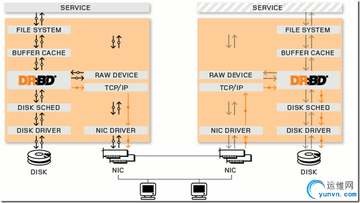

DRBD是通过块设备组成的高可用集群,他的设备和设备之间的连接需要网络支持,可以理解为是基于网络的raid-1设备.在mysql的官网上,也把DRDB做成mysql镜像的一种高可用解决方案,当然,他能为更多的自身不能做数据镜像的程序提供数据镜像的功能,如:nfs.在CentOS 2.6.33的版本以后,DRBD被直接编译进了内核中,下图是他的工作原理图.注:此为官方截图
3429777_1398240245yxtO.png DRBD的工作空间分为两层,一层为用户空间,一层为内核空间.用户空间主要提供调用内核空间的DRBD的应用程序,常用的用户空间的工具为drbdadm,其配置文件是 /etc/drbd.conf(/etc/drdb.d/*)其中 /etc/drbd.conf仅用include指令将文件片段整合起来,/etc/drbd.d目录中的配置文件为global_common.conf和所有以.res结尾的文件。其中global_common.conf中主要定义global段和common段,而每一个.res的文件用于定义一个资源;drdbmeta一般是修复DRDB时才使用.
一个磁盘的工作模式是,用户空间的程序向磁盘写数据,首先会把数据放在缓存中,然后再有缓存(BUFFER/CACHE)把数据交给磁盘调度器(DISK SCHED),DISK SCHED把需要写入磁盘的数据分类,把数据按不同的磁道进行分类,以便于提高硬盘的性能,最后由磁盘驱动想磁盘中写入数据.而在BUFFER/CACHE向DISK SCHED写入数据时,DRBD会把数据复制一份,然后通过TCP/IP协议封装成TCP/IP报文,基于网络传送给另外一台主机对等的设备,另外一台主机接受到报文后,经过网卡设备后有TCp/IP解封装,交给DRDB—>DISK SCHED—>DISK DRIVERA,然后把数据写入磁盘,以实现数据镜像.
