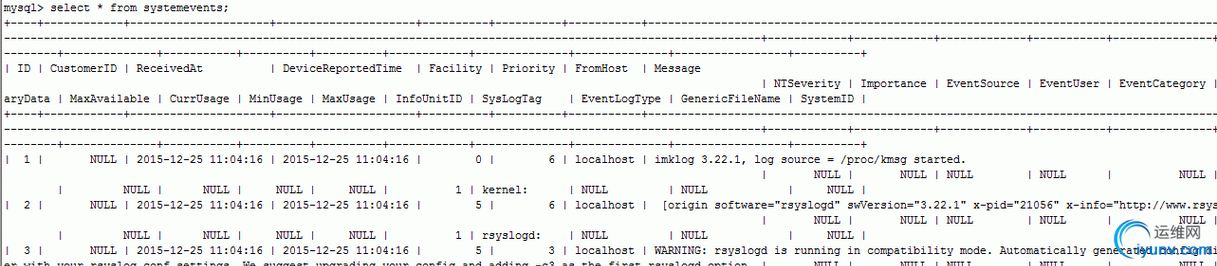

mysql库里面也有响应纪录
| 18 |       NULL | 2015-12-25 11:40:57 | 2015-12-25 11:40:30 |        1 |        5 | t123      |  [euid=root]:root pts/4 2015-12-24 16:50 (172.18.2.238):[/root]ls                                                                                                                                                         |       NULL |       NULL | NULL        | NULL      |          NULL |    NULL | NULL            |         NULL |      NULL |     NULL |     NULL |          1 | root:        | NULL         | NULL            |     NULL |

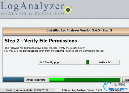

2.初始化
因为上面执行过脚本,所以这里config.php已经有可写的权限
#/bin/sh /var/www/html/loganalyzer/configure.sh
#/bin/sh /var/www/html/loganalyzer/secure.sh

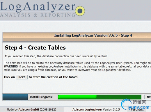

第三步配置数据源

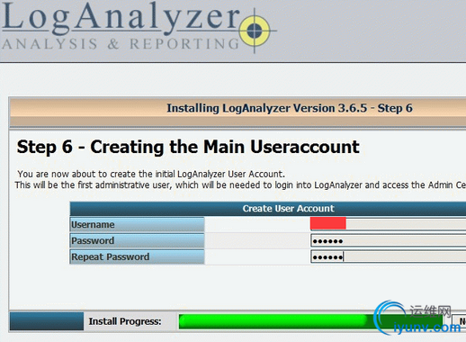

第六步,创建管理用户

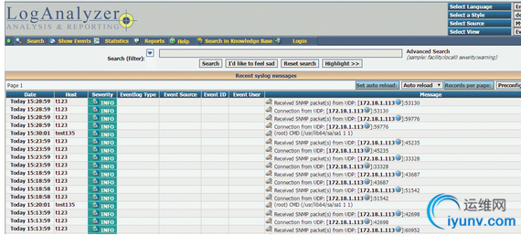

登录http://172.18.2.125/loganalyzer
