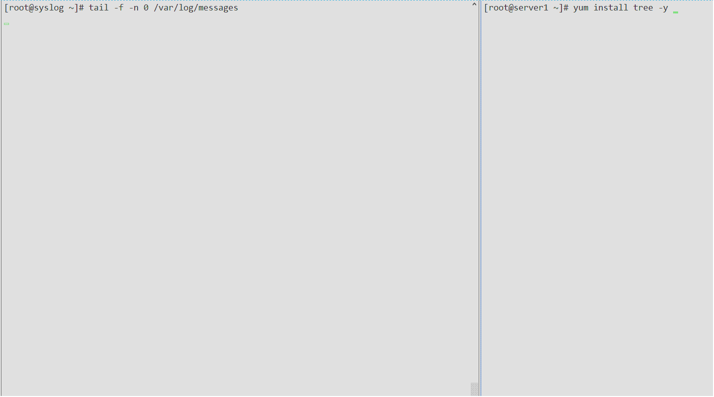

测试是否成功
在syslog.anyisalin.com中查询数据库看是否记录
mysql> select * from SystemEvents\G;

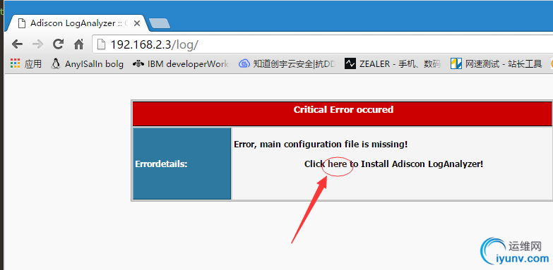

访问web页面安装loganalyzer

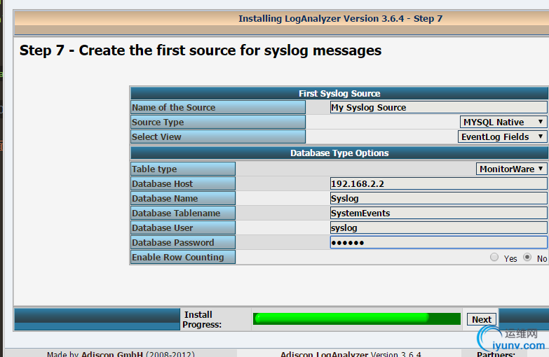

[size=1em]一直下一步到下面的页面,并按下面这样输入
[size=1em]一直下一步到最后点击Finish
