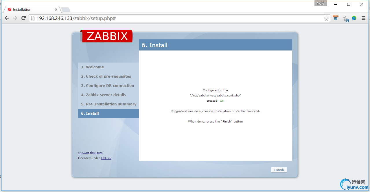

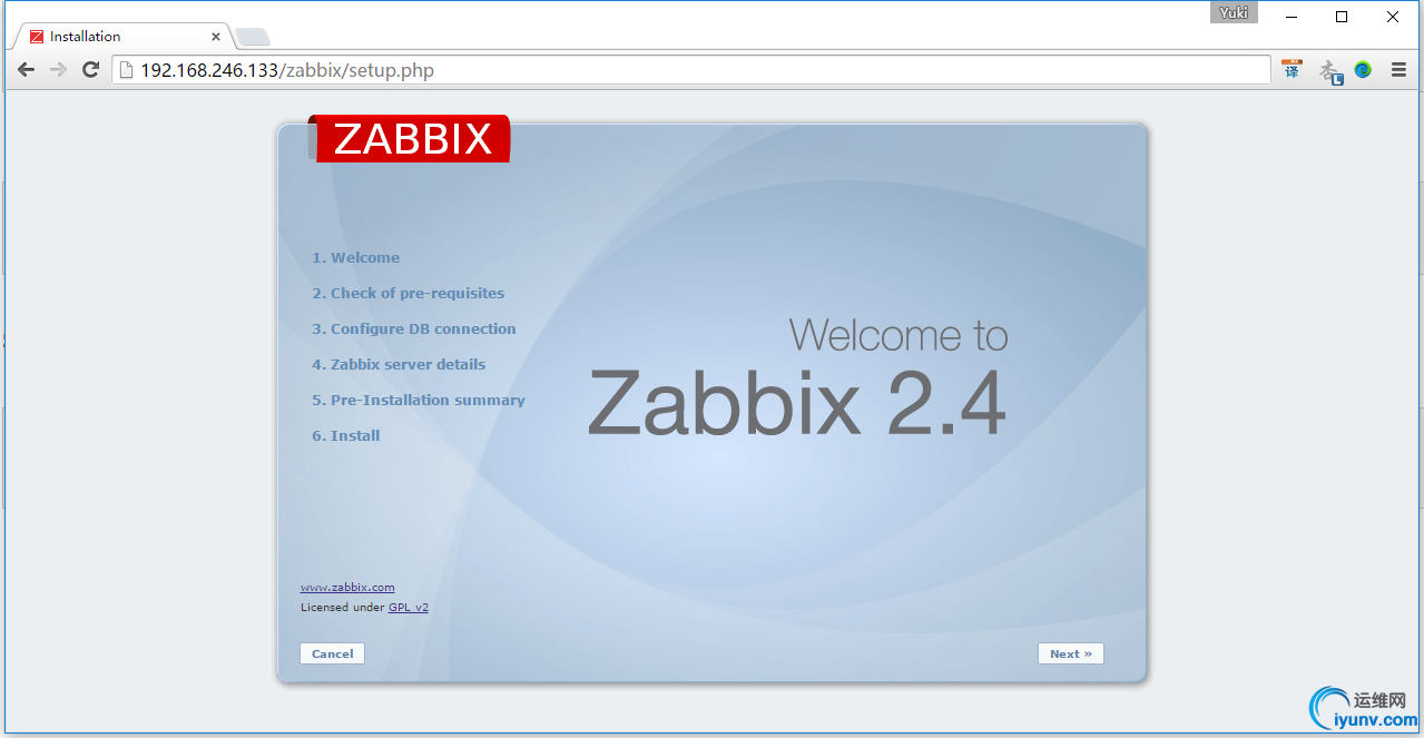

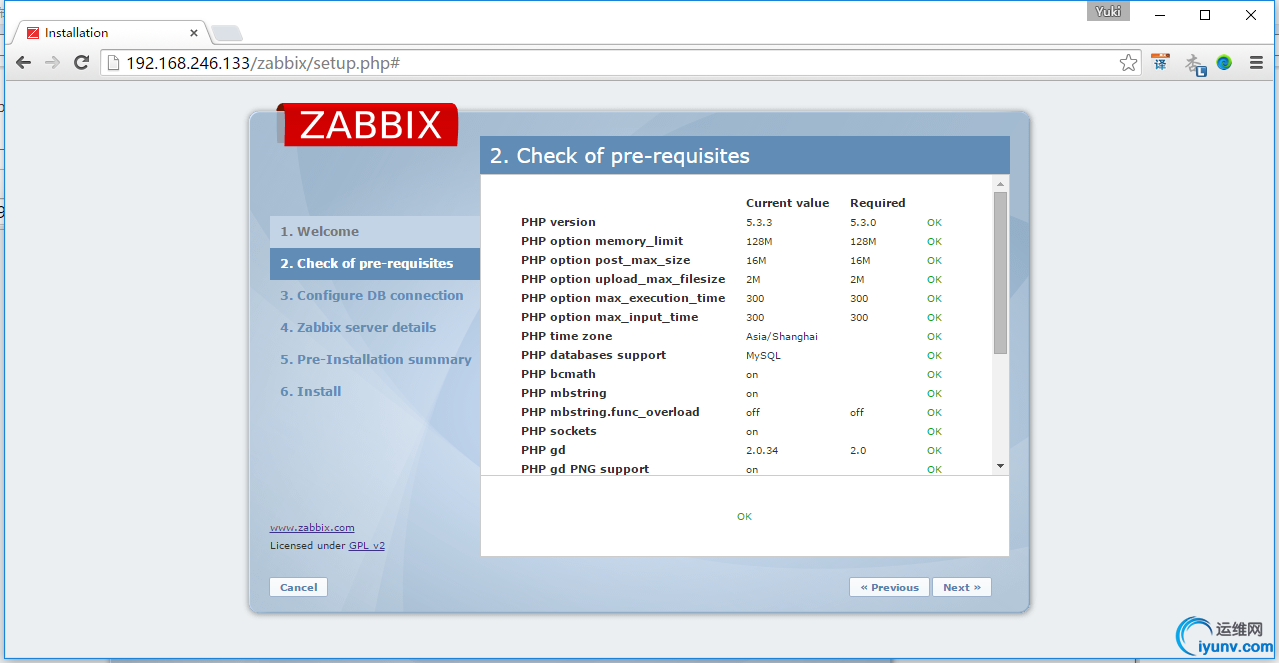

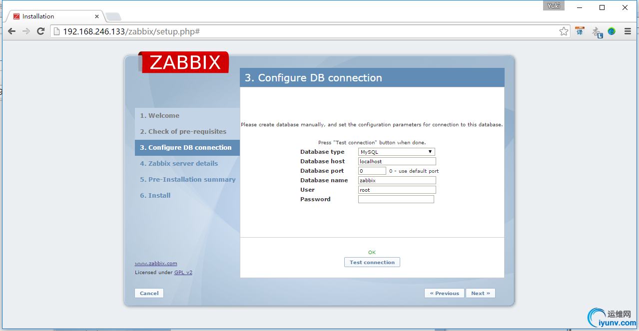

        登录Zabbix的Web客户端,在浏览器中输入“http://192.168.246.133/zabbix/index.php”,默认会跳转至Zabbix的setup引导页面:
        点击Next
        点击Next
        点击Test connection,否则无法点击Next,  测试连接成功后,点击Next
        设置端口,可以直接使用默认设置的端口10051
        点击Next
        点击Next

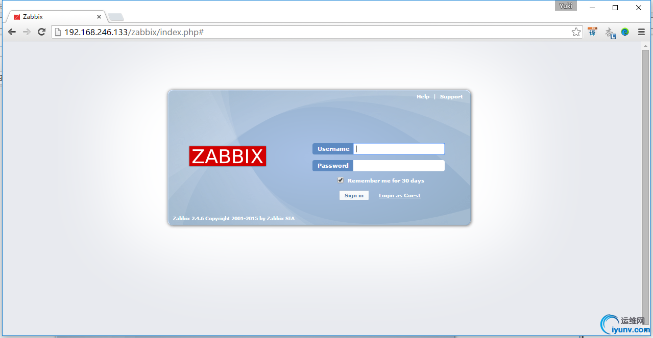

        点击Finish,完成初始化引导

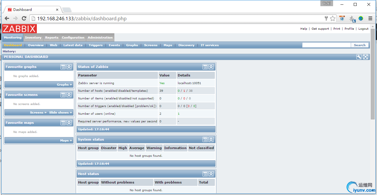

        输入默认的账号密码,账号:admin, 密码zabbix

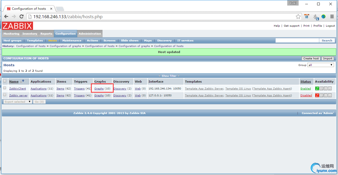

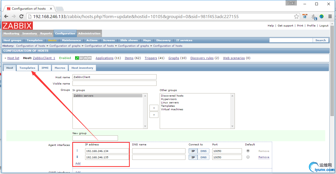

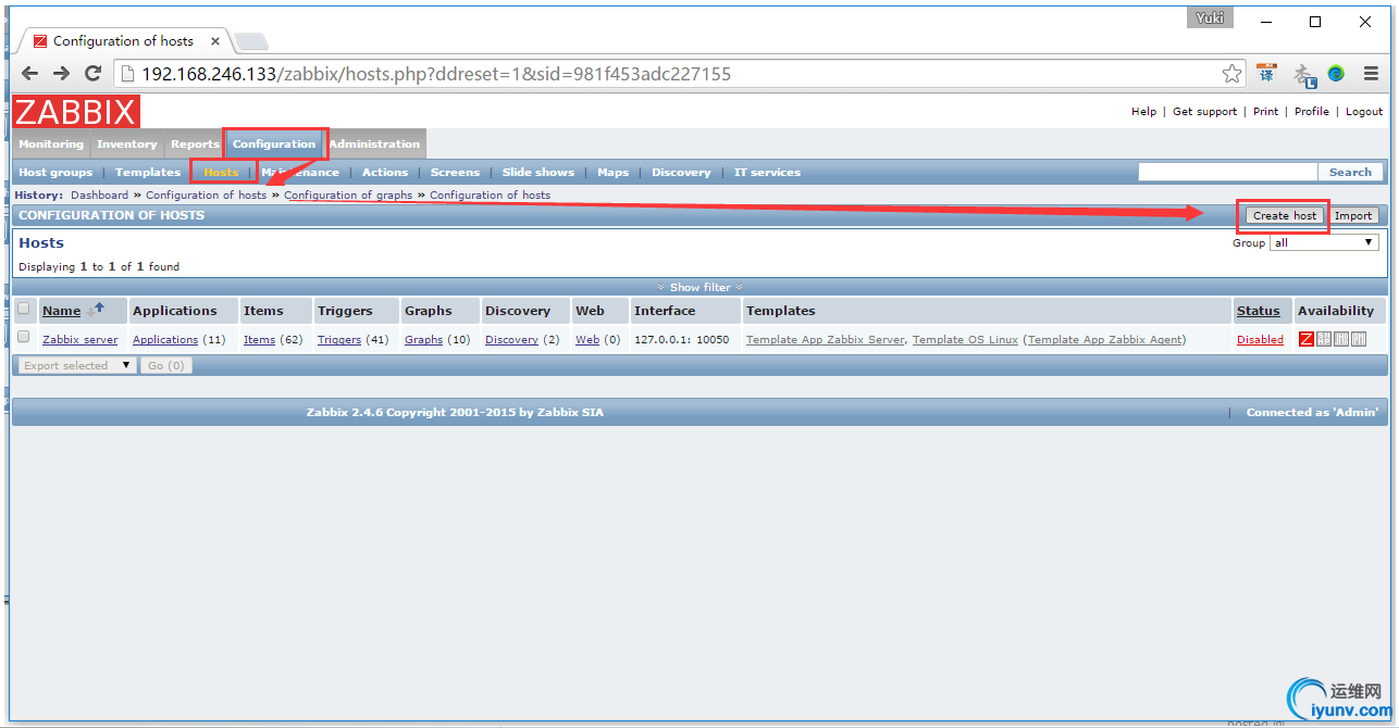

9. 在Web配置zabbix监控agent        点击下图的Create host
        按下图配置,主意要输入agent的IP和端口,端口默认是10050
        点击select,选择Linux OS和zabbix Server的模板,点击Select->Add->Add,如下图

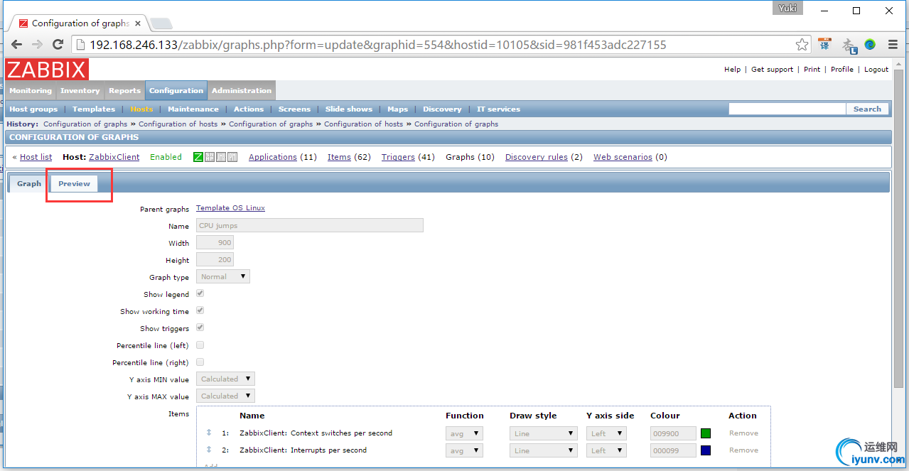

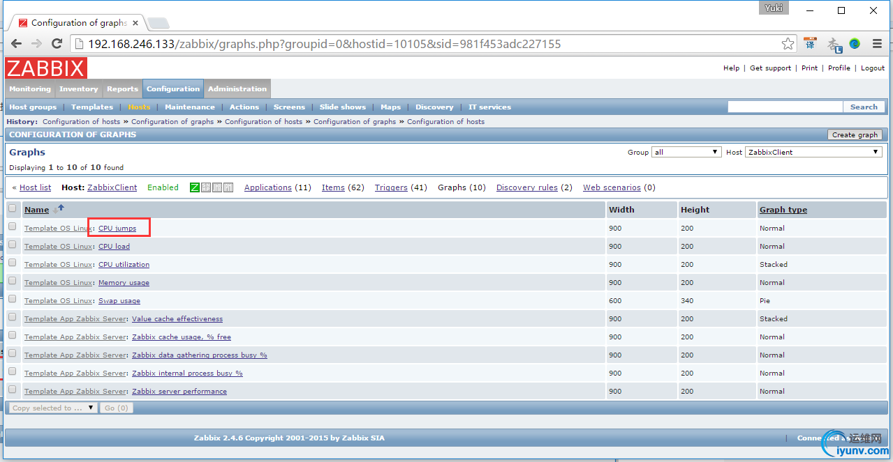

        添加了以后就已经自动启动了,可以点击Graphs,查看是否有数据过来
        点击CPU jumps
        点击preview
        就可以看到agent那边有数据传过来了

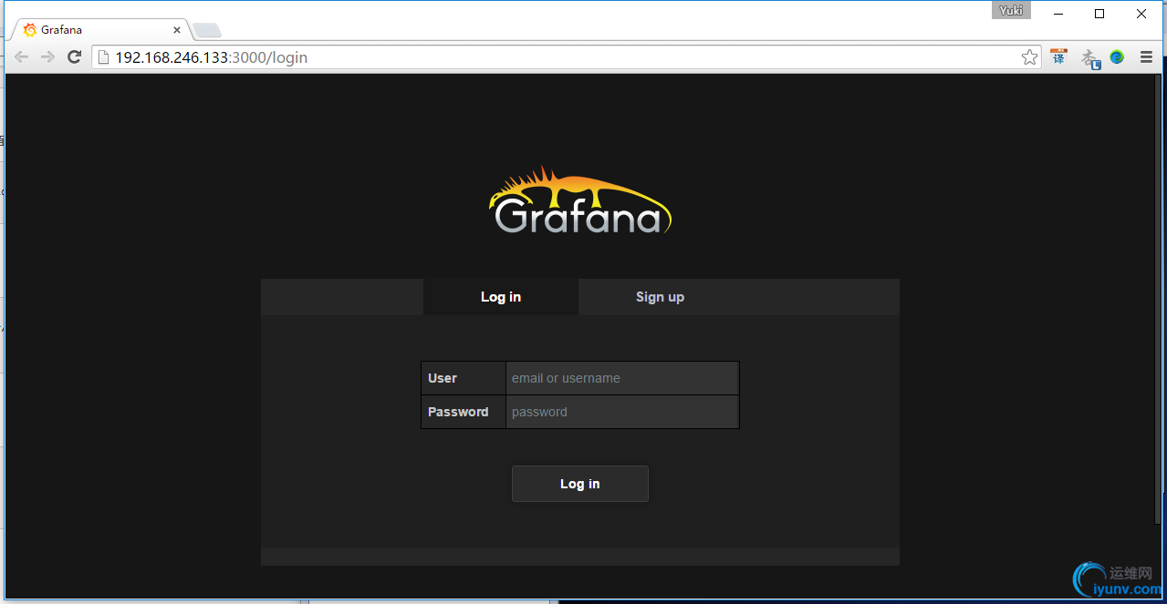

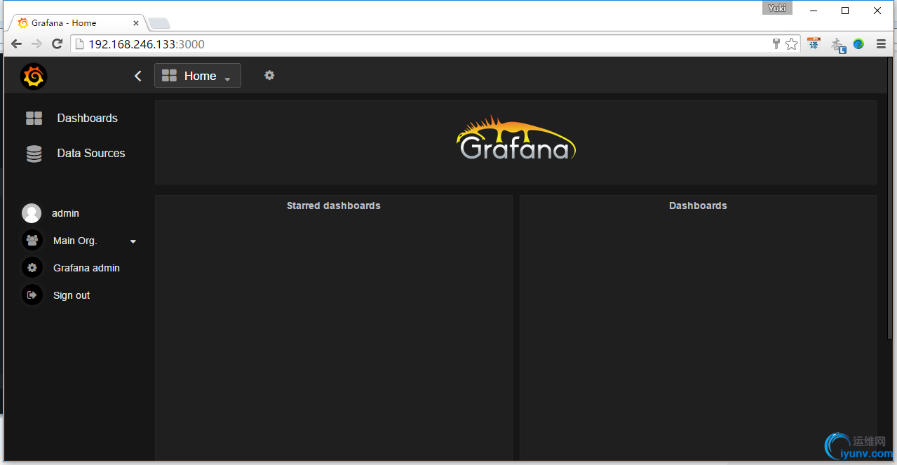

11. 登录Grafana并且配置        启动Grafana后,在浏览器中输入“http://192.168.246.133:3000/login”就可以看到页面了。
        输入默认用户名和密码,用户名:admin, 密码:admin, 点击登录

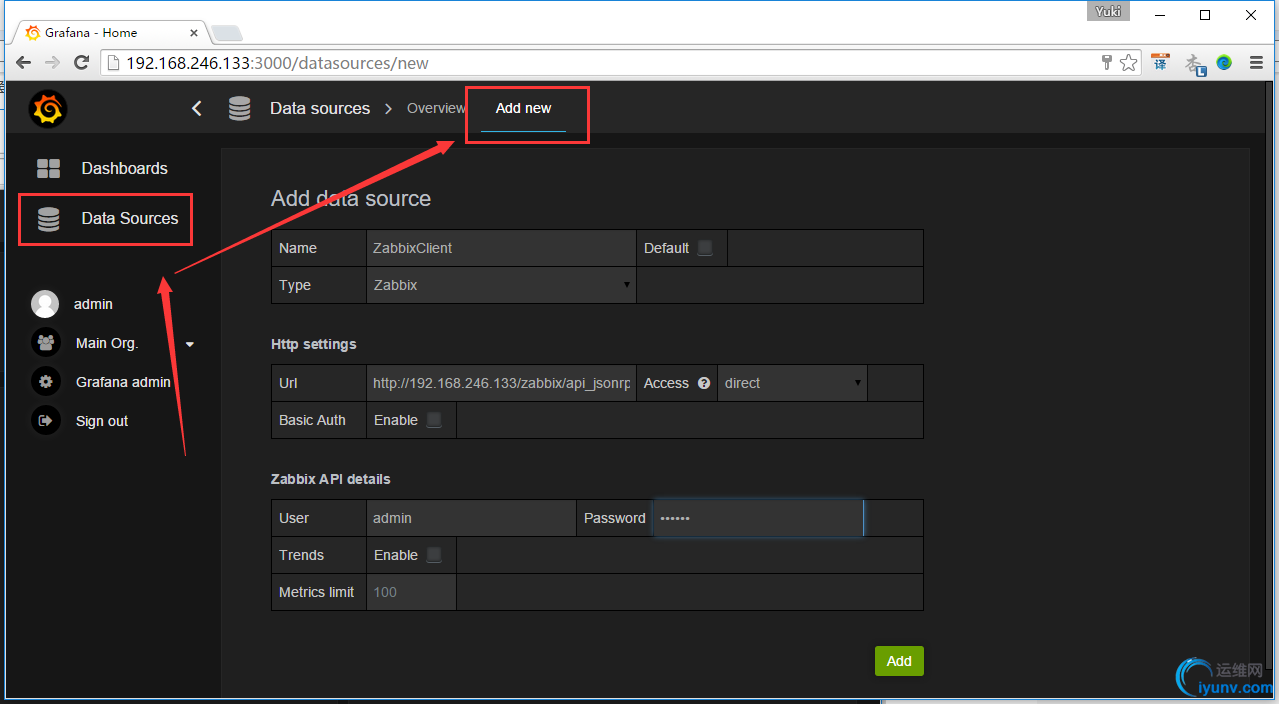

        按如下配置
        【主意1】Zabbix的API地址为“http://192.168.246.133/zabbix/api_jsonrpc.php”,其中IP的安装zabbix-server的服务器IP
        【主意2】Zabbix的API账号密码就是Zabbix的Web端登录账号和密码,账号:admin, 密码zabbix
        点击Add后,点击Test Connection测试是否可以连接。提示“Success”说明连接成功,点击Save

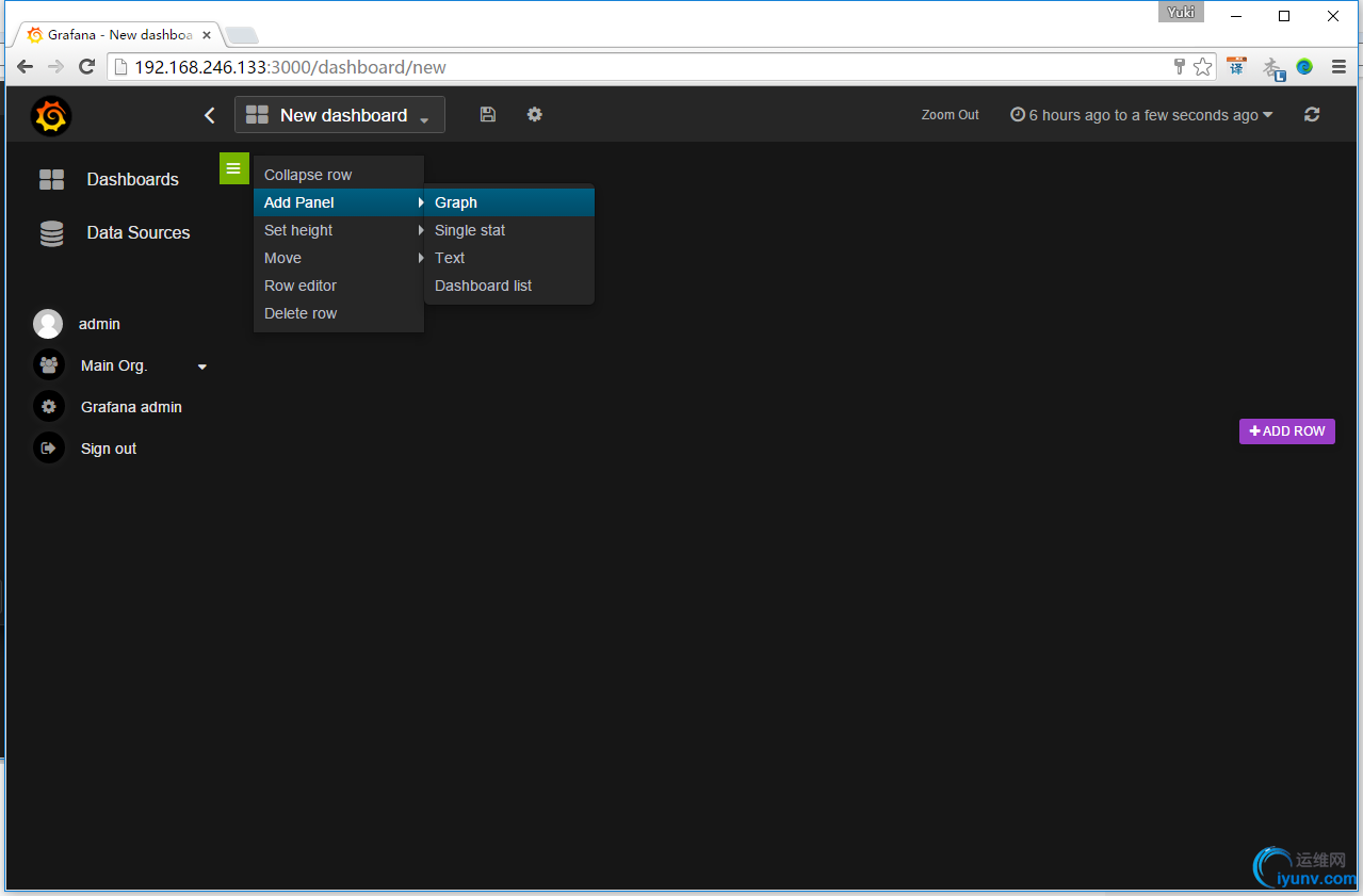

        点击Dashboard,去主目录设置, 点击new,新建一个Home

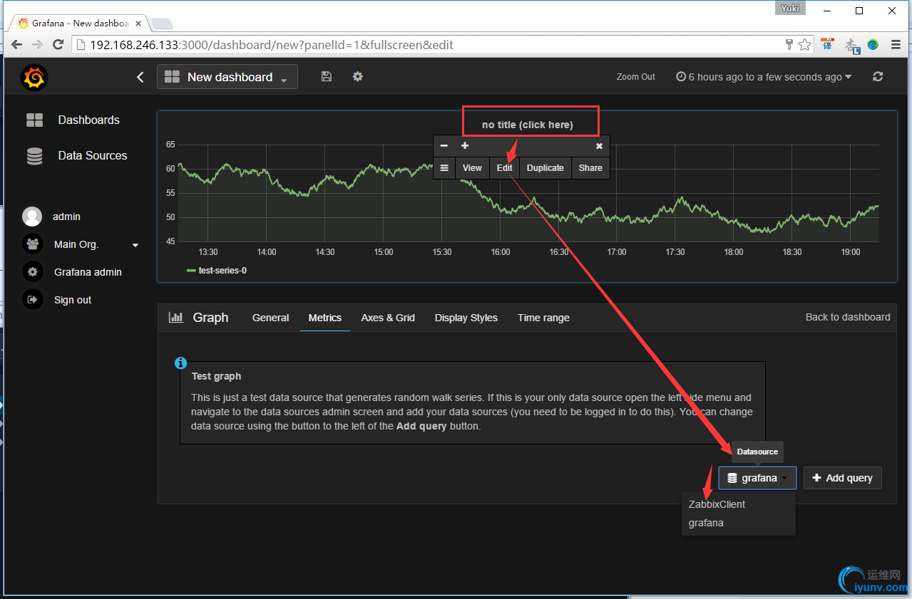

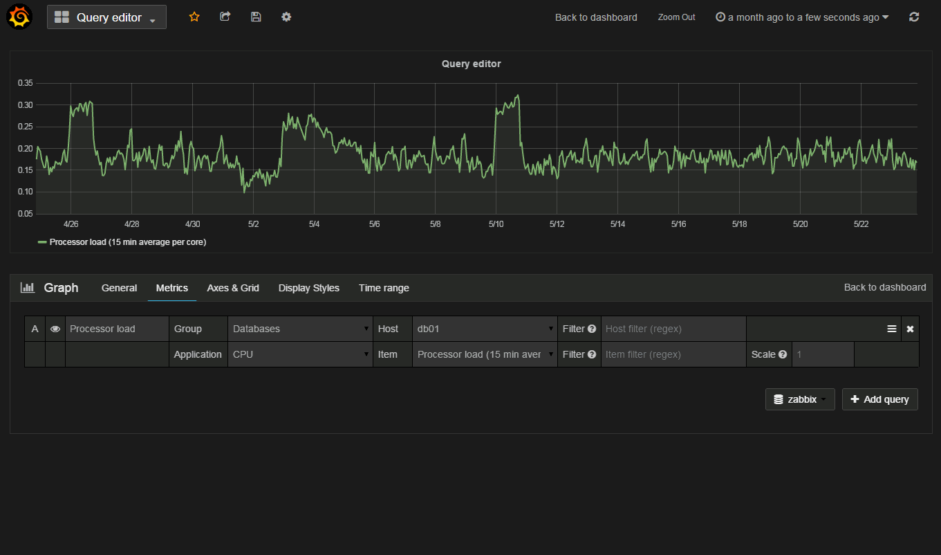

        新建一个Graph
        点击下列红框处->选择Edit->选择数据库ZabbixClient

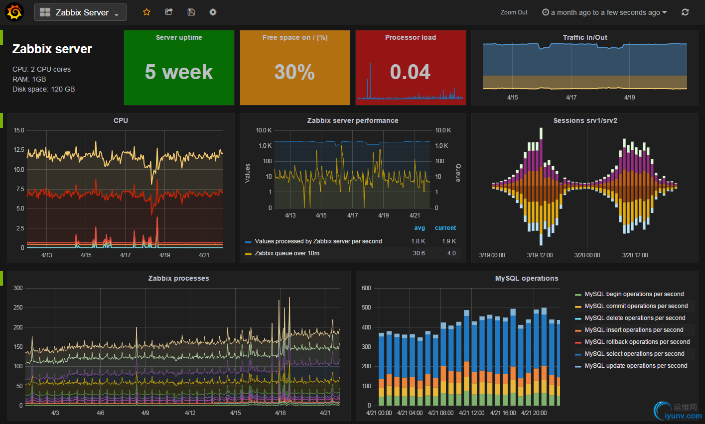

        然后配置一下,就可以出现华丽丽的数据了,下图都是官方的示意图:
