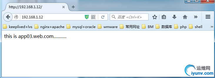

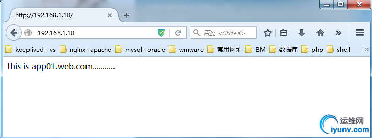

(2)分别在每个RIP上安装http服务,并创建测试页,如下分别为RIP上测试页面:
RIP1上的测试页:
RIP2上的测试页:
RIP3上的测试页:

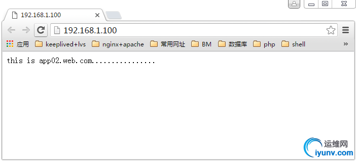

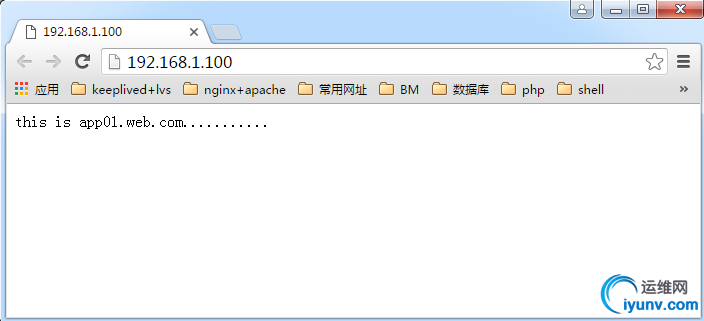

三.LVS负载测试:
在客户端上访问:http://vip,这时我们就可以看到如下的页面,此时页面为RIP1的页面
多次刷新页面会分别跳转到RIP2,RIP3上,如下:

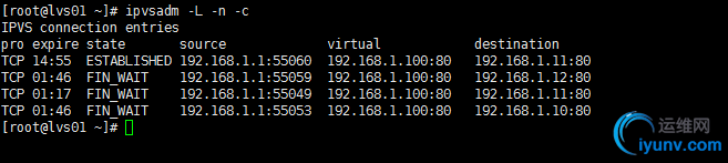

这时我们用命令ipvsadm -Ln -c 可以看到如下链接信息:
通过这里我们就可以看到相关lvs链接数信息。如上所示
