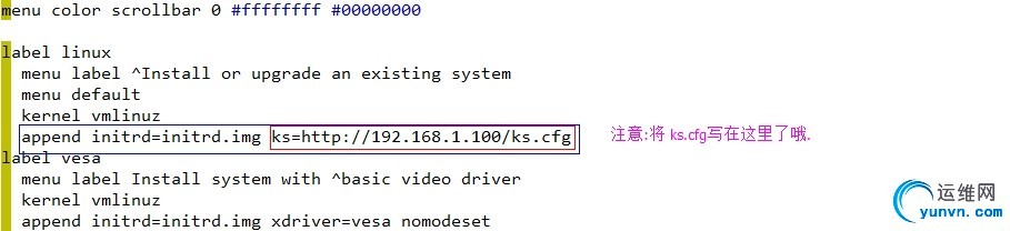

1).编辑/var/lib/tftpboot/pxelinux.cfg/default:
[iyunv@station76 ~]# vim /var/lib/tftpboot/pxelinux.cfg/default
接上面图片:

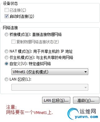

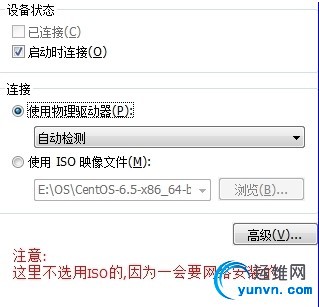

7.新建虚拟机并测试:
注意一:
注意二:
注意三:
注意四:

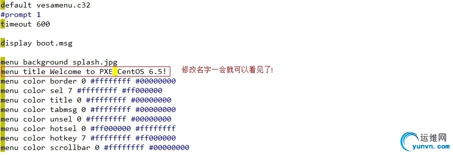

8.启动虚拟机:
1).配置名字在这里就显示了哦:
2).正在加载内核文件:
